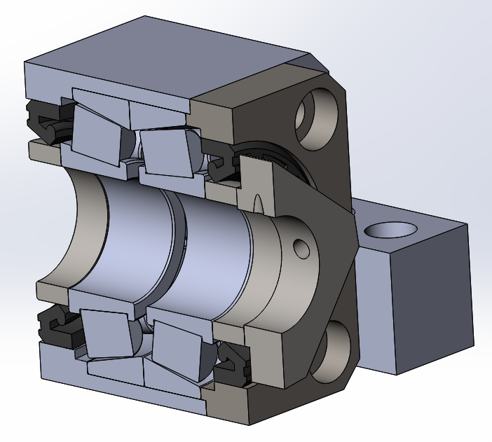

Два роликовых подшипника 7202...7204 - менее 500 руб, расточить опору - бесценно )
Опора.png (3919 просмотров) <a class='original' href='./download/file.php?id=110417&mode=view' target=_blank>Загрузить оригинал (134.86 КБ)</a>

А где кольцо между внутренними обоймами?

fabrikator66
john1987887 писал(а):внутренними обоймами
Не знаю где кольца, но по мне так туда напрашивается двойная гайка для выборки люфта.

Бармалей
john1987887 писал(а):А где кольцо между внутренними обоймами?
там где и надо - нигде. зачем оно?

john1987887
Бармалей писал(а):там где и надо - нигде. зачем оно?
Регулировать натяг на ощупь будет?

Бармалей
Ага. по моменту страгивания подшипника.
