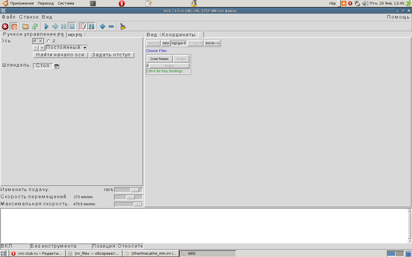

Установка
Для установки в EMC2 версии 2.4 нужны 4 файла:
ngcgui.rar
(38.12 КБ) 1679 скачиваний
Положить файлы в папку с конфигурацией станка.
Более удобным будет поместить в отдельную папку,тогда можно их использовать для разных кофигураций.
Прописать в ini файле в секции [DISPLAY] пути к этим файлам:
(пример из моего ini файла)
[attachment=10]Screenshot-7.png[/attachment][DISPLAY]
USER_COMMAND_FILE = /home/nkp/emc2/ngcgui/ngcgui_tst/tkapp.py
NGCGUI = /home/nkp/emc2/ngcgui/ngcgui_tst/ngcgui.tcl
TKAPP   = /home/nkp/emc2/ngcgui/ngcgui_tst/ngcgui_app.tcl
TKAPP   = /home/nkp/emc2/ngcgui/ngcgui_tst/ngcgui_ttt.tcl
Обратите внимание: : ngcgui_app.tcl должен предшествовать ngcgui_ttt.tcl
Теперь создаем нашу первую вкладку следующей строкой - пока без названия: Запускаем,проверяем: Настройка
Теперь создаем сам файл подпрограммы для нашей вкладки.
Он должен быть такого вида: имя- имя подпрограммы,имя файла и название нашей вкладки.
тело подпрогр- g-код, который мы напишем.
Назовем файл lathe (пример будет из токарной обработки): Окончание файлов должно быть .ngc
Помещаем наш файл lathe.ngc в папку прописанную в ini [DISPLAY]PROGRAM_PREFIX и прописываем путь к ней там же: Проверяем: Кстати,загружаемый по умолчанию EMC файл можно изменить в ini [DISPLAY]
если прописать так
не загр. ничего.(как на скриншоте выше.)

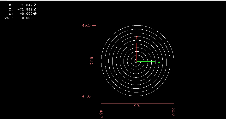

Запускаем,на вкладке нажимаем "Create feature" ,потом "Finalize"
Получаем запрограммированную траекторию: Описание

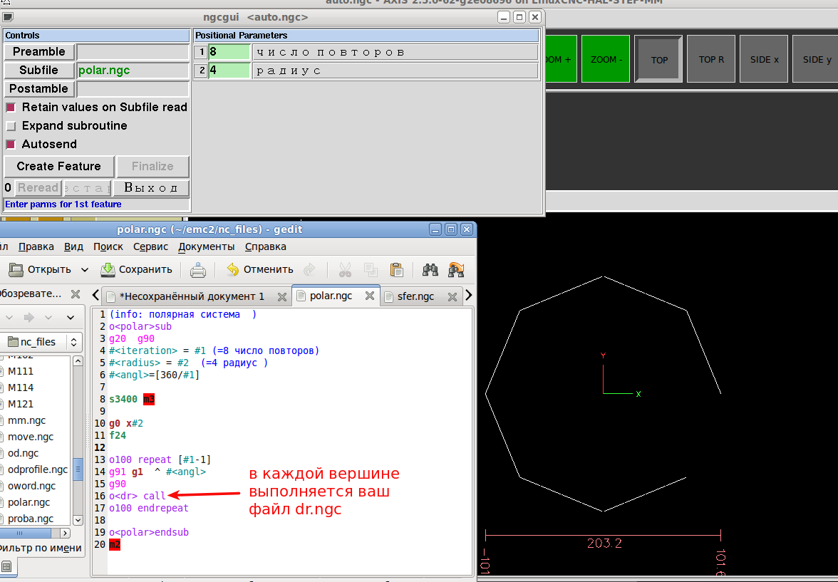

Как объеденить несколько подпрограмм
В программу могут быть объеденены несколько копий как одной подпрограммы, так и разные подпрограммы.
Как это выглядит на практике:
у нас есть 6 вкладок с подпрограммами для фрезерной обработки: Объеденим их все в одну программу. Открываем первую вкладку,корректируем ,если нужно параметры,нажимаем "CreateFeature".
Этим мы передали наши параметры в создаваемый ngcgui файл auto.ngc. Изменим некоторые параметры(например координаты начала обработки) Нажмем еще раз "CreateFeature".В файл auto.ngc передались также и новые параметры.Нажимаем "Finalize"-загружаем готовый файл с двумя подпрограммами: Чтобы объеденить подпрограммы с разных вкладок :
1.Открываем первую вкладку,корректируем ,если нужно параметры,нажимаем "CreateFeature".
2.Переходим на нужную вкладку,корректируем ,если нужно параметры,нажимаем "CreateFeature".
3.Повторяем,если необходимо.
4.Нажимаем "Finalize".
5. Соглашаемся создать из всех вкладок. Удобней объеденять несколько одинаковых контуров так:
1.создаем из требуемой вкладки копию нажатием кнопки "new"
2.нажимаем "Subfile" ,открываем файл(в нашем случае тот же,что и на первой вкладке)
3.повторяем необходимое число раз
4.корректируем параметры для каждой копии
5.объеденяем все,соблюдая нужную нам последовательность обработки. 5. Соглашаемся создать из всех вкладок. Файлы подпрoграмм

;   цикл на уменьшение, который может быть использован как часть  программы
#<start-value> = 15    ;нач значение
#<decrement>   = 1    ;декремент -еденичн. уменшение
#<end-value>   =10    ;конеч значение
#<end>=3  ; значен X
o100 do
G0 X#<end>   ;любые действия
  G4 P1.0 (маленькая пауза)
  ; алгоритм
  o110 if [[#<start-value> - #<decrement>] GT #<end-value>]
    ; убедиться, что [начальное значение минус декремент] не будет выходить за рамки конечного значения
    #<start-value> = [#<start-value> - #<decrement>]
  o110 else
    #<start-value> = #<end-value>
  o110 endif
 #<end>=[#<end>+2]
o100 while [#<start-value> GT #<end-value>]
M2

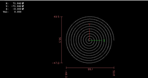

шаблон цикла
(info: сфера )
 o<sfer> sub
 #<promien_walca> =     #1 (=30 радиус заготовки)
 #<promien_na_plasko> =  #2 (=20 Радиус части без скругл.)
 #<promien_kulki> =     #3 (=10 Радиус  скругления)
 #<przybranie> =     #4 (=1 снятие за прох)
 #<przesuniecie_z> =     #5 (=0 Начало по Z)
  #<Coolant>    =        #6 (=8 охлажд вкл=8 выкл=9)
 #<predkosc> = #7 (=400 скорость резания)
 #<promien> = #<promien_walca>
 M3 M#<Coolant>
 #<walec> = 0
 #<promien_walca> = [#<promien_walca>-#<promien_na_plasko>]
 g18 (g7)  G64
 M3 S1000
 g0 z[#<przesuniecie_z>+1] x[[#<promien>]+1]
 o100 while [#<walec> lt [#<promien_walca>]]
 #<walec>=[[#<walec>]+[#<przybranie>]]
o110 if [[[#<promien_walca>]-[#<walec>]+[#<promien_na_plasko>]]GT [ #<promien_na_plasko>]]
 x[[#<promien_walca>]-[#<walec>]+[#<promien_na_plasko>]]
z[#<przesuniecie_z>]
 g3 x[[#<promien>]] z-[[#<walec>]-[#<przesuniecie_z>]] r[#<promien_kulki>]  f[#<predkosc>]
  o110 else
    G61
  o110 endif
 g0
 x [[#<promien>]+1]
 o100 endwhile
 o<sfer> endsub
M2
сфера

немного о полярной системе координат.
Общие определения
примеры использования :
spiral.ngc
(117 байт) 1202 скачивания
Вот здесь об этой системе в linuxcnc
маленький мастер использующий полярную систему:
polar.ngc
(282 байт) 1166 скачиваний
Последний раз редактировалось nkp 11 июл 2012, 18:25, всего редактировалось 1 раз.

WOW! Крутейшая штука! А она давно есть, или только в новых версиях появилась?
Мне кажется, что spiral.ngc у тебя не правильный - очень похоже на тот же polar, там надо изменить строку перемещения на что-то вроде
g91 G1 @#2 ^#1
