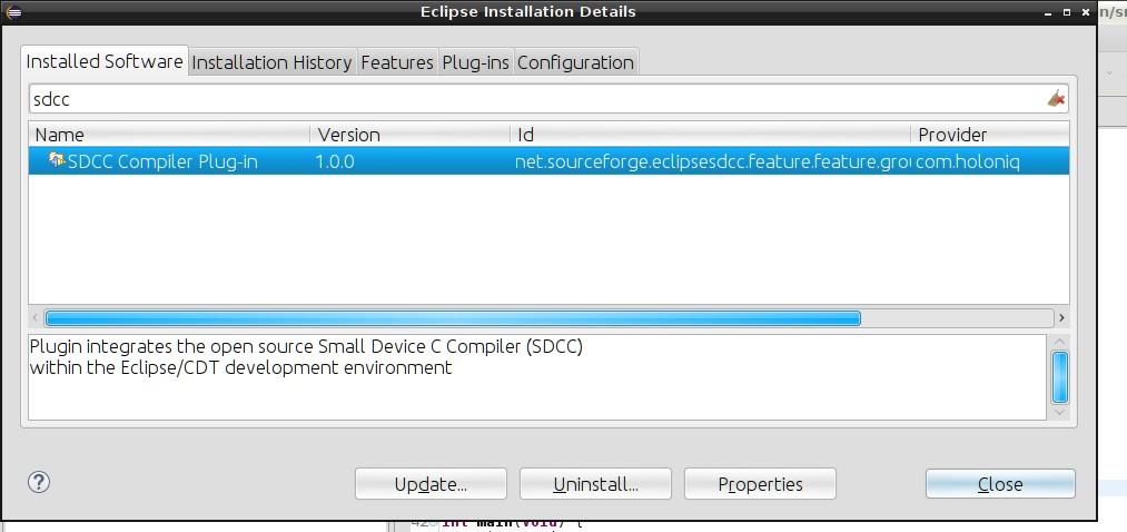

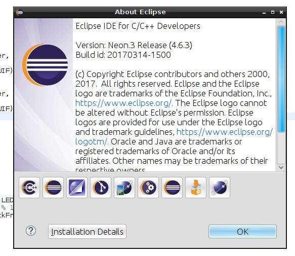

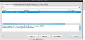

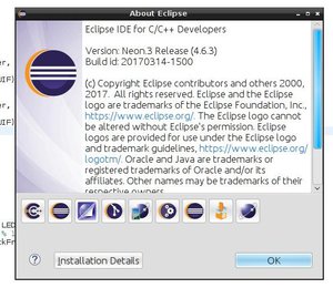

я вам удивляюсь)
MX_Master писал(а):Этих мануалов по настройке единственного плагина минимум десяток есть в поиске
а что пошло не так, когда вы попробовали установить его способом, описанным в официальной документации эклипса?)
MX_Master писал(а):плагин-то ... На 32-х битный Eclipse ... Про установку на 64-битный Eclipse будет отдельная песня. В итоге придётся сносить и ставить 32-х битный Eclipse
2017-06-29_14_47_23.jpg (2970 просмотров) <a class='original' href='./download/file.php?id=115005&mode=view' target=_blank>Загрузить оригинал (62.07 КБ)</a>
2017-06-29_14_47_12.jpg (2970 просмотров) <a class='original' href='./download/file.php?id=115006&mode=view' target=_blank>Загрузить оригинал (60.17 КБ)</a>
arkhnchul@tween-arkhost:~/progs/eclipse-cdt$ file eclipse
eclipse: ELF 64-bit LSB executable, x86-64, version 1 (SYSV), dynamically linked, interpreter /lib64/ld-linux-x86-64.so.2, for GNU/Linux 2.6.9, not stripped
arkhnchul@tween-arkhost:~/progs/eclipse-cdt$ sdcc --version
SDCC : stm8 3.6.6 #9928 (Linux)
published under GNU General Public License (GPL)
MX_Master писал(а):А плагин-то 2006 года ... если это такой нужный плагин, почему никто не дёрнулся его хотя бы обновить. Уже второй десяток лет пошёл
что бы вы хотели в этом плагине изменить?
