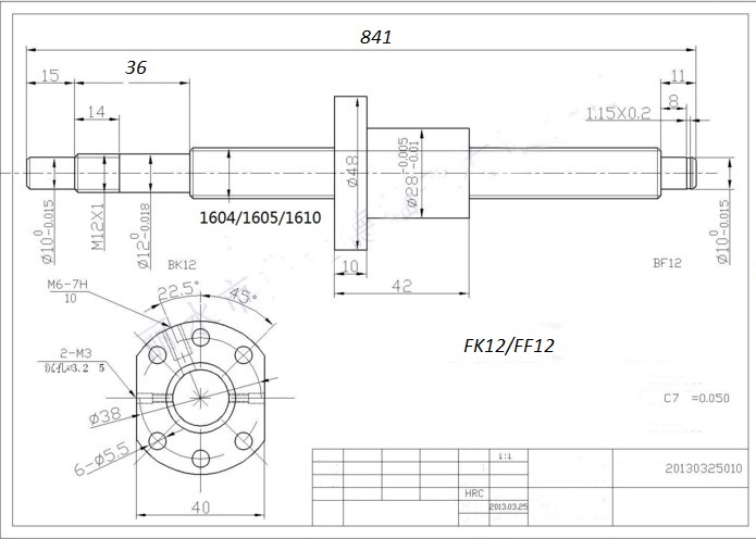

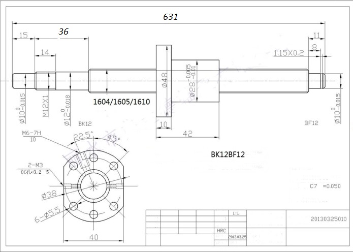

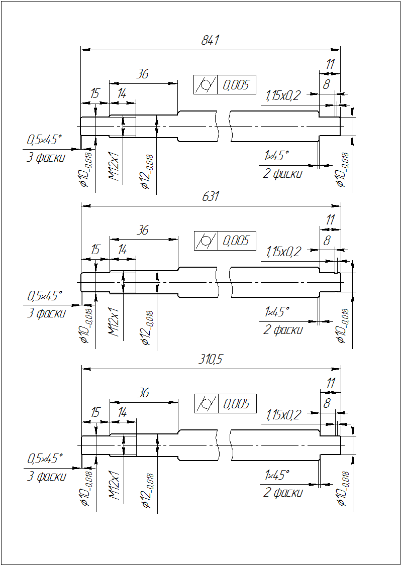

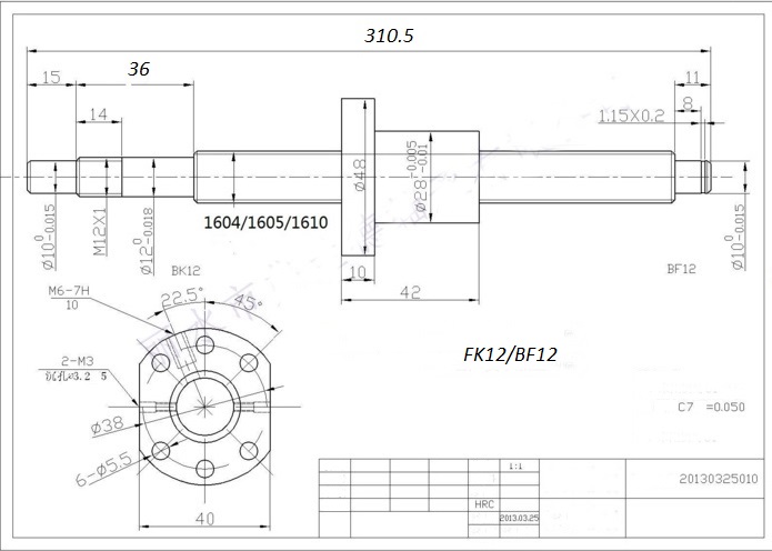

Что мешает переделать? Там чертеж привязан к модели швп и достаточно изменить модель чертеж сам поменяется.
Re: Станок 600х400х150 мм
Вот что у меня получилось
Чертеж ШВП_ Ось X.jpg (3670 просмотров) <a class='original' href='./download/file.php?id=108268&mode=view' target=_blank>Загрузить оригинал (64.7 КБ)</a>
Чертеж ШВП_ Ось Y.jpg (3670 просмотров) <a class='original' href='./download/file.php?id=108269&mode=view' target=_blank>Загрузить оригинал (65.2 КБ)</a>
Чертеж ШВП_ Ось Z.jpg (3670 просмотров) <a class='original' href='./download/file.php?id=108270&mode=view' target=_blank>Загрузить оригинал (65.41 КБ)</a>
Чертежи на гайку ненужны. А вот допуски на биение нужны.
Максим, я не конструктор, если не сложно, подскажите как это изобразить на чертеже
Я уже говорил. Возьмите мой чертеж который находится в народном проекте и посмотрите как там.

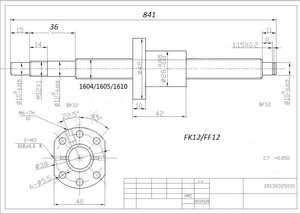

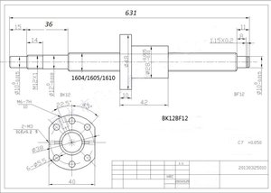

Я вот тоже сейчас подумываю об этом. Тогда не буду пока заказывать ШВП. Перерисовал в компасе чертеж, есть ли какие то замечания?
Чертеж ШВП1605 для CNC.png (3643 просмотра) <a class='original' href='./download/file.php?id=108302&mode=view' target=_blank>Загрузить оригинал (32.52 КБ)</a>

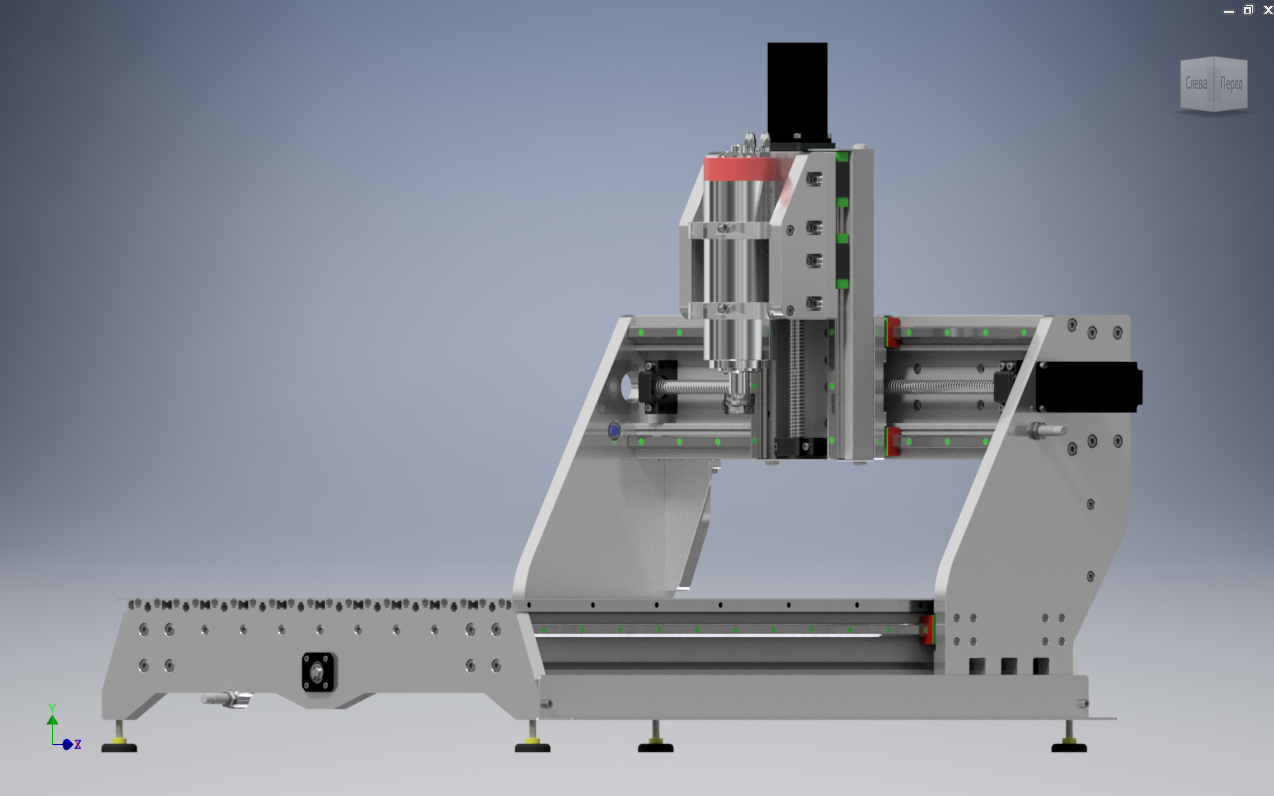

Помошников тут много)) Только все молчат, ну да ладно. Первый ЧПУ сам собрал, и второй соберу. Немного изменил длины плит, винтов и т.д.
CNC Machine_new version.png (3612 просмотров) <a class='original' href='./download/file.php?id=108324&mode=view' target=_blank>Загрузить оригинал (703.99 КБ)</a>
Я бы очень рекомендовал увеличить толщину стоек портала до 28мм или хотябы 24мм.
Это уже на другой версии станка я сделаю. Да и смысла нет увеличивать. 19 мм достаточно я считаю
Вы поле увеличели а мяска не подкинули. 19 для таких размеров уже сопливые. От них зависит жесткость на перекос портала.
У меня портал это замкнутый контур, поэтому не думаю что 19 мм - сопливая толщина. Да, хотелось бы из 30-ки сделать, но зачем? Для такого типа станка это только прибавит проблем
Проблем прибавляет увеличение поля без пропорционального увеличения несущих элементов. Это какраз избавит вас от части проблем которые вы себе создали. Не ну если охото самому по граблям пройтись то мне не жалко.

sima8520 писал(а):Меня как раз и волнуют вот эти цифры. Как я понимаю, винт между опорами должен немножко люфтить. Гайка на конце винта (сторона ШД) как раз для выборки этого люфта и натяжки ШВП
ШВП не натягивается. Подшипник в опоре BF плавающий - может смещаться по оси для компенсации температурного расширения.
