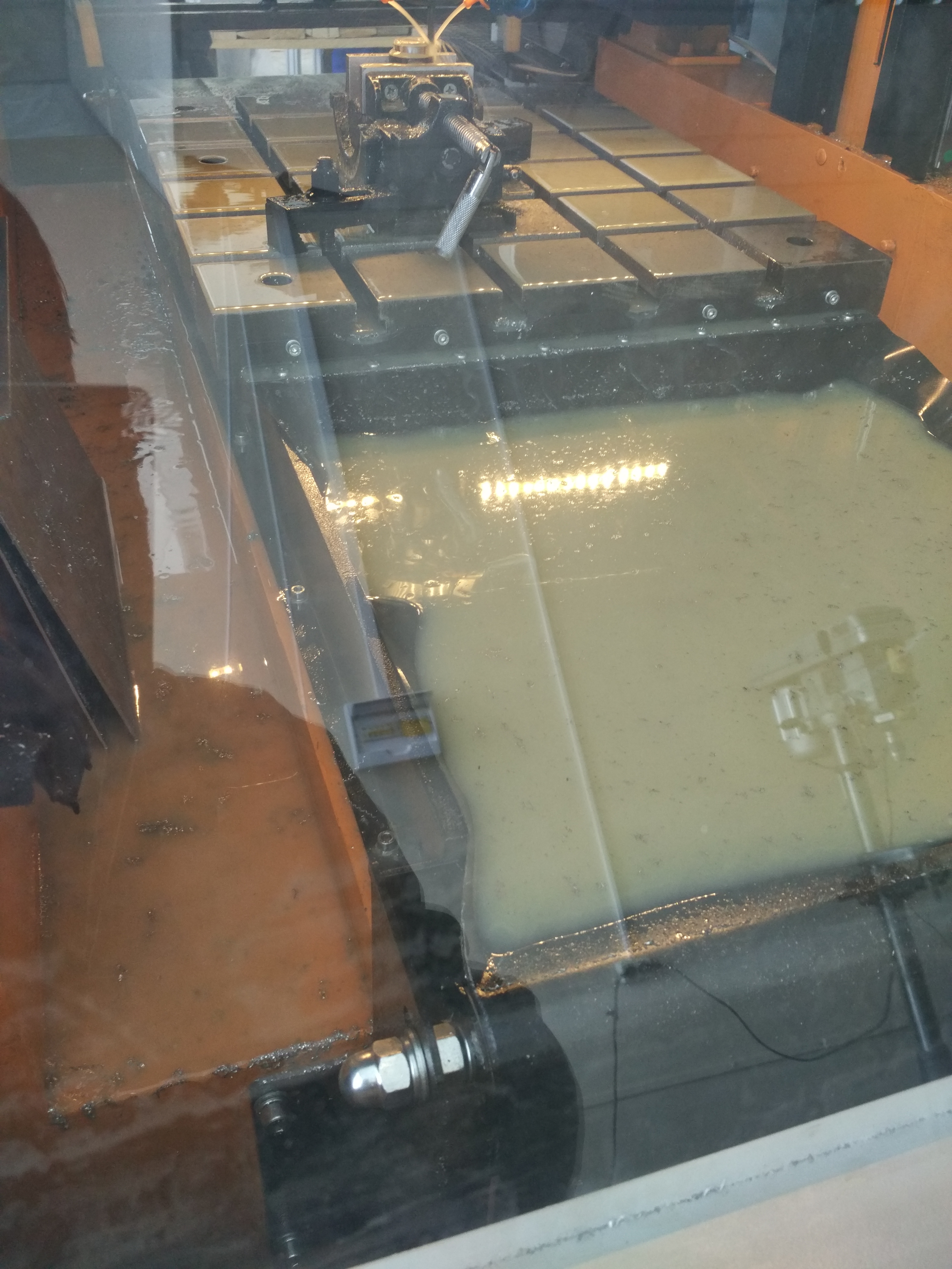

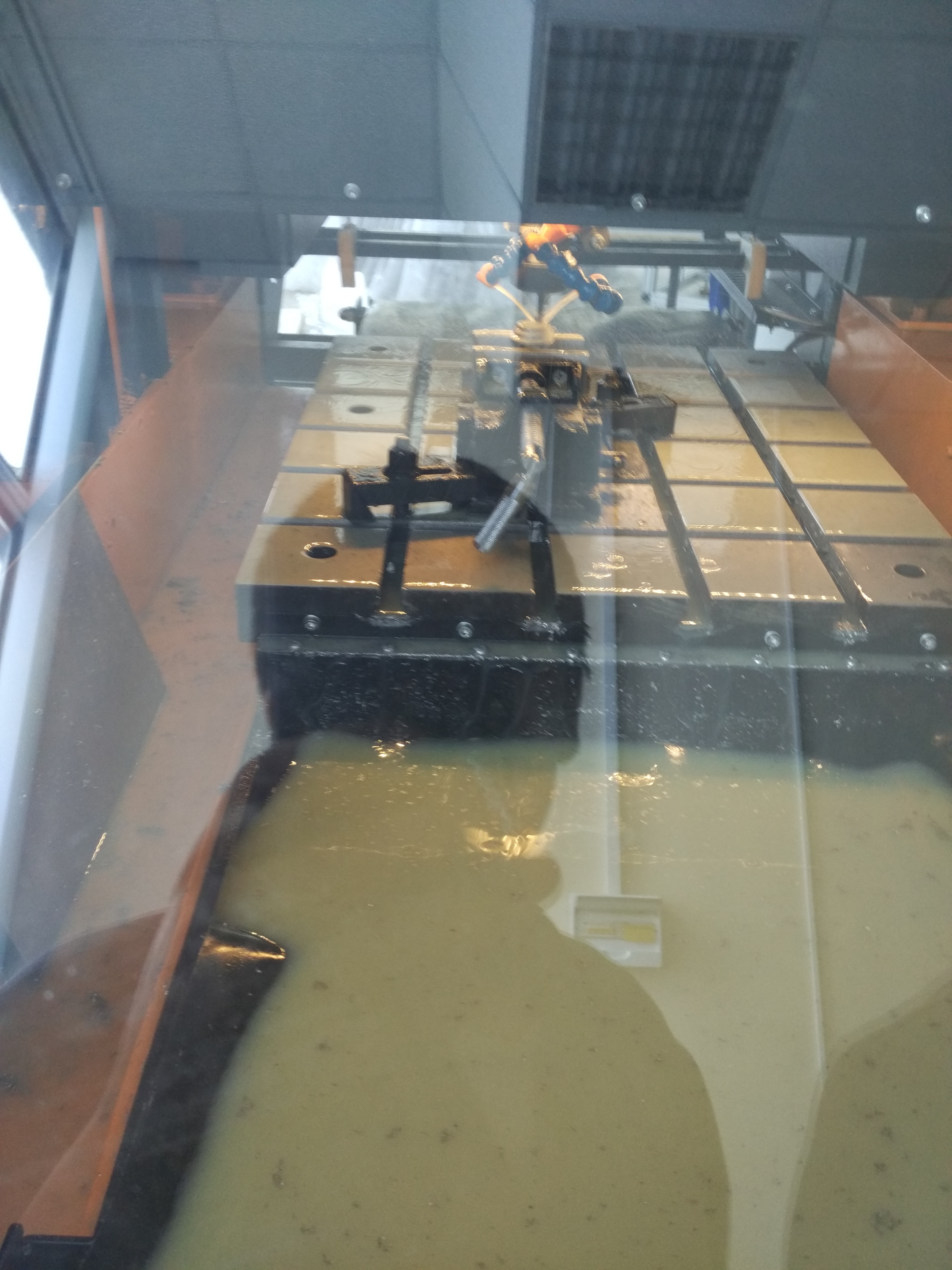

john1987887 писал(а):А как же так сложилось, что за 2 млн вы решили брать именно этот станок? Полно же всяких разных станков за эту цену от нормальных производителей.
Да искали станок с полем 0.5x0.5м нашли вот такой.... Печаль ну виноваты сами...

Еще одно. Голубое озеро
IMG_2017-06-07_144447.jpg (4110 просмотров) <a class='original' href='./download/file.php?id=113550&mode=view' target=_blank>Загрузить оригинал (4.08 МБ)</a>
IMG_2017-06-07_144252.jpg (4110 просмотров) <a class='original' href='./download/file.php?id=113551&mode=view' target=_blank>Загрузить оригинал (4.16 МБ)</a>

Сообщение Kamil1104 »
2 сотки на пол метра превратились в полторы десятки и это только на диаметре 20мм. Дальше пробовать не стали

Re: Завод Умные станки г.Санкт-Петербург
Забыл написать. Все таки он живой(запустили седня),но не совсем))))

Полторы десятки на 20 мм? Ну что ж, вполне соотносится с его качеством изготовления :-D
