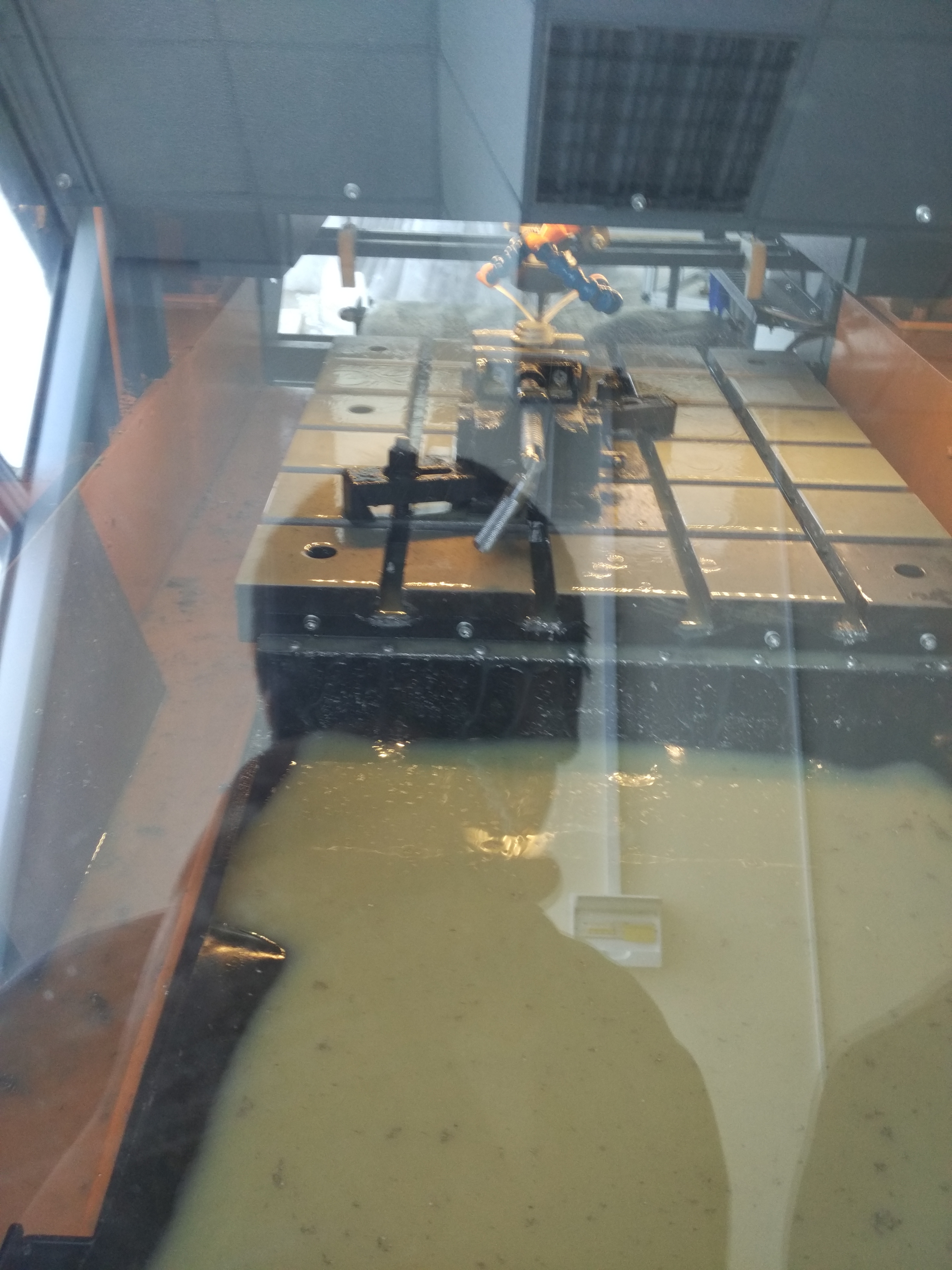

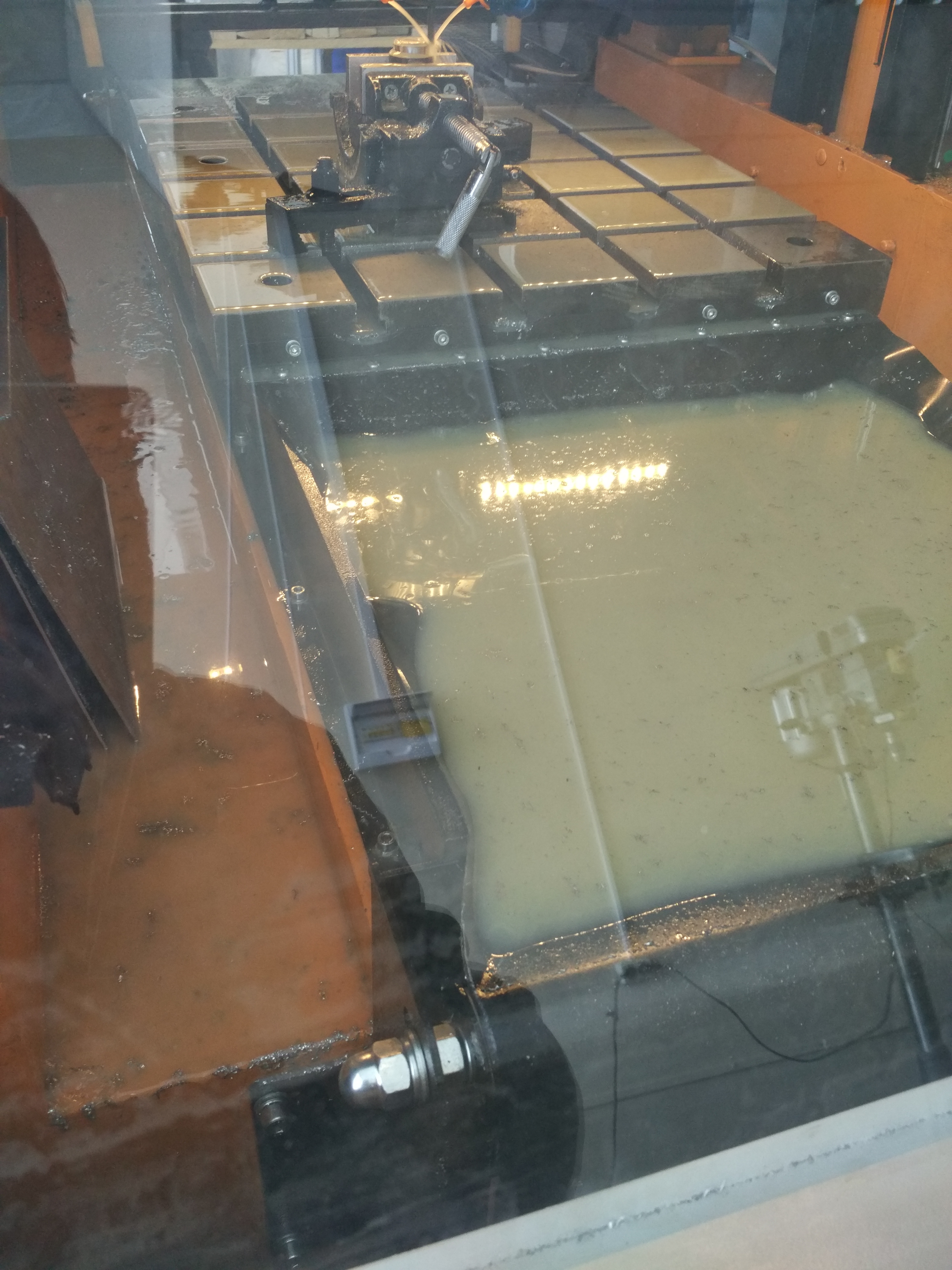

Еще одно. Голубое озеро
IMG_2017-06-07_144447.jpg (3880 просмотров) <a class='original' href='./download/file.php?id=113550&mode=view' target=_blank>Загрузить оригинал (4.08 МБ)</a>
IMG_2017-06-07_144252.jpg (3880 просмотров) <a class='original' href='./download/file.php?id=113551&mode=view' target=_blank>Загрузить оригинал (4.16 МБ)</a>

2 сотки на пол метра превратились в полторы десятки и это только на диаметре 20мм. Дальше пробовать не стали

Забыл написать. Все таки он живой(запустили седня),но не совсем))))

Полторы десятки на 20 мм? Ну что ж, вполне соотносится с его качеством изготовления :-D
