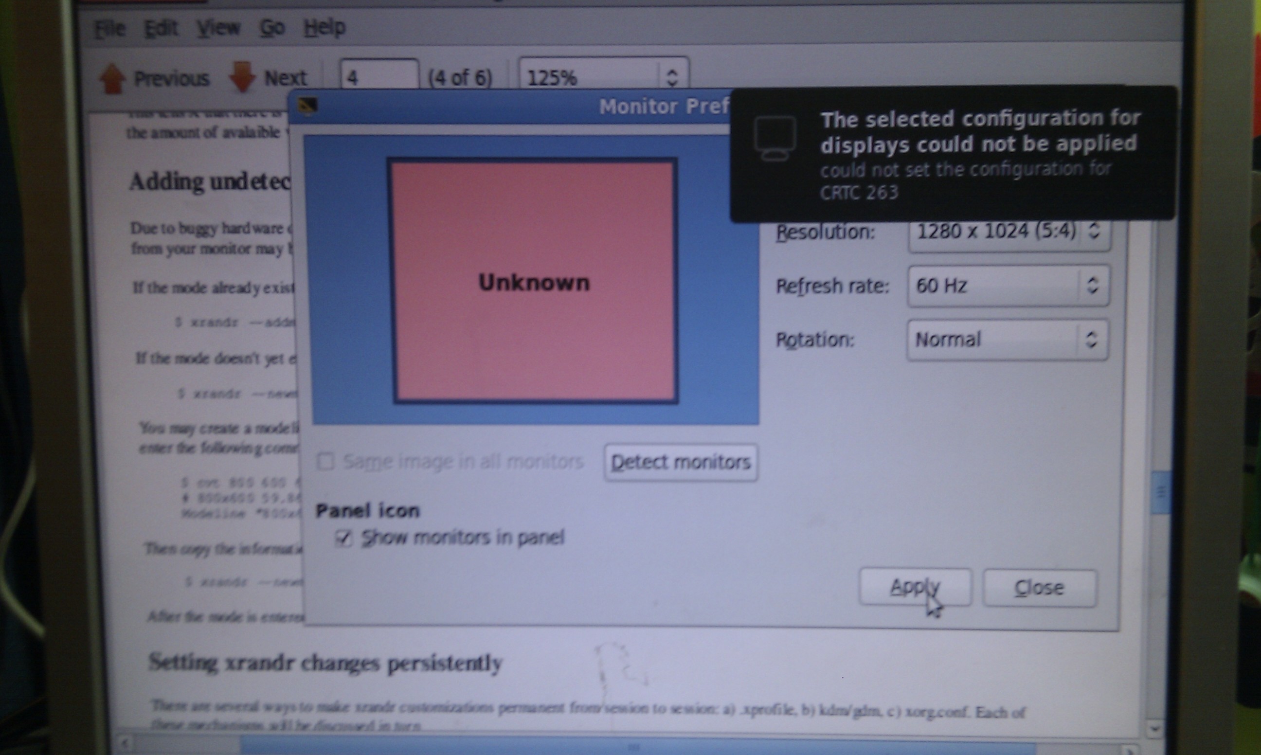

День добрый! Поставил сегодня 10 Ubuntu (linux CNC) Начал конфигурить, не определяется монитор, поэтому разрешение максимум 800*600. Хоть для spepconf и написано, что этого разрешения хватит - на самом деле окна больше высоты экрана, поэтому пришло смотреть в помощи и табом скакать до нужной не видимой кнопки. Как разрешение поставить побольше, это первый вопрос!

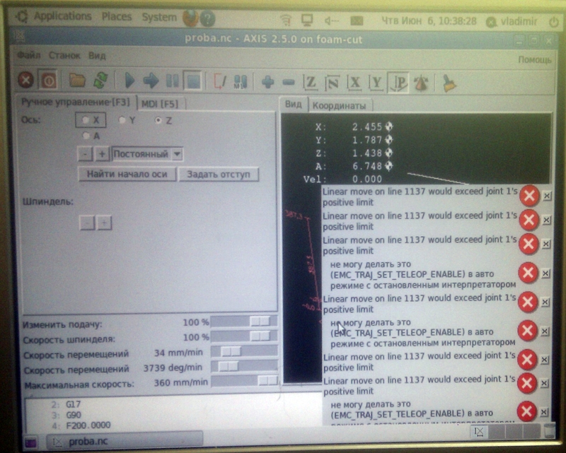

Третий вопрос - создал конфигурашку и запустил тестовый файл. Понял, что надо добавить в конец М2, для завершения. А потом появляются ошибки:(прикрепил скриншот к сообщению).

Vladimir 2011 писал(а):поэтому пришло смотреть в помощи и табом скакать до нужной не видимой кнопки. Как разрешение поставить побольше, это первый вопрос!
Можно нажав alt таскать окно мышкой за любое место, а не только за заголовок, меня это как-то уже спасало.

Vladimir 2011 писал(а):Третий вопрос - создал конфигурашку и запустил тестовый файл. Понял, что надо добавить в конец М2, для завершения. А потом появляются ошибки:(прикрепил скриншот к сообщению).
Ошибки говорят, что программа уедет за пределы осей. Либо они не правильно настроенны, илиюо программа большая. Посмотри на превьюшке показывает границы программы, они должны быть в пределах осей.

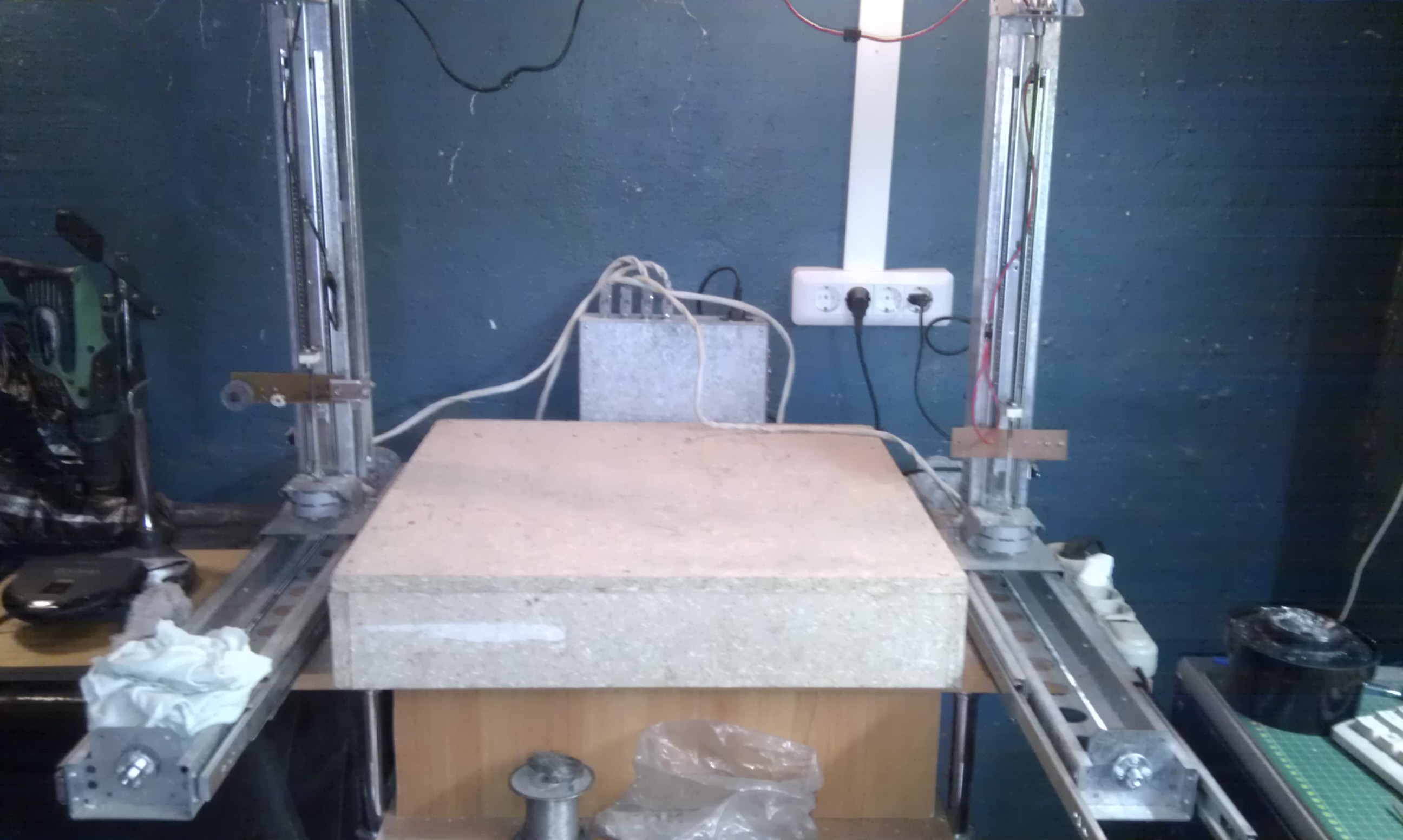

ЗЫ какая у тебя пенорезка, покаж фото :)

Если разберусь как включить разрешение больше на экране. Тоже напишу. Для начала узнал ctr+alt+ "+" увеличивает и с "-" уменьшает, однако это только из списка разрешенных разрешений экрана.

Станок выглядит так:
IMAG0038.jpg (2858 просмотров) <a class='original' href='./download/file.php?id=15559&mode=view' target=_blank>Загрузить оригинал (642 КБ)</a>
Разрешение пытался поменять по инструкции:
X_Config_Resolution - Ubuntu Wiki.pdf
Материал как менять в убунте разрешение, которое не поддерживается
(56.48 КБ) 2061 скачивание
Результат - в менеджере экрана появилось новое разрешение, однако поставить не удалось его.
IMAG0041.jpg (2858 просмотров) <a class='original' href='./download/file.php?id=15560&mode=view' target=_blank>Загрузить оригинал (640.29 КБ)</a>

Vladimir 2011 писал(а):Результат - в менеджере экрана появилось новое разрешение, однако поставить не удалось его.
Покажи файлы /var/log/Xorg.0.log и /etc/X11/Xorg.conf если есть.

Re: EMC2 и 4-осевая пенорезка
Это лог случая, когда графика вообще не смогла запустится.
Vladimir 2011
Сообщения: 215
Зарегистрирован: 20 май 2011, 17:40
Репутация: 19
Сообщение Vladimir 2011 »
Тогда, возможно в этом что то есть:
Xorg.1.log
(22.57 КБ) 1087 скачиваний
Как там насчет конфигурационных файлов? Кто нибудь может сказать почему ось А крутится только в одну сторону и как ее заставить крутиться как остальные оси?
А пределы оси указываются? если да, то какие?
