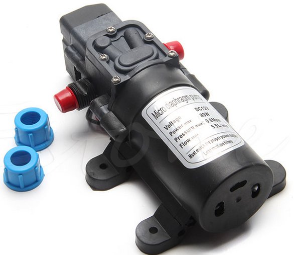

igorvpetrov писал(а):Это мембранный насос. Как бы еще быстрее не сдох..
У меня мембранный насос работает без проблем. Охлаждающую жидкость засасывает сам На насосе стоит датчик, при перегреве отключит насос, но какая температура срабатывания не знаю ни разу не срабатывал. Недостаток громко рычит, штуцер вход,выход 10мм нужно делать переходник 10-6мм. Особое внимание следует уделить обжимам на переходнике, были случаи вырывает трубку силиконовую длина трубки 6 метров.
MB_N.jpg (1520 просмотров) <a class='original' href='./download/file.php?id=102043&mode=view' target=_blank>Загрузить оригинал (39.08 КБ)</a>
Повезло :D
у меня 2 таких зомби прикидывались - рычат, трясутся и не качают уже через неделю.
Я один раскидал, повеселился и понял, что надо идти другим путем.
