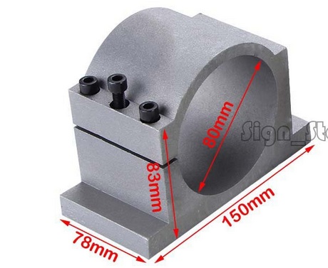

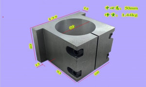

shulc666 писал(а):Народ, подскажите, с точки зрения правильности и необходимости, какой зажим для шпинделя 2,2Кв лучше
У меня лежат три варианта крепления шпинделя 80 мм. Вес у всех одинаковый 1,3 кг. Качественнее всех сделан вот такой:
2017-02-03 18-26-7.jpg (2454 просмотра) <a class='original' href='./download/file.php?id=102062&sid=4e66b0850d640af51d805bd09fb907e6&mode=view' target=_blank>Загрузить оригинал (127.14 КБ)</a>

ultrus писал(а): Качественнее всех сделан вот такой:
Да, я вот и склоняюсь к такому варианту. И основание плоское и ширина разумная. Только вот не совсем понятно какая у них точно ширина, где-то пишут 135, где-то 136, где-то 139(ну это немного другой конфигурации). Кто-нибудь, иемющий на руках такое, можете замерить? Или в жтом нет смысла и они действительно такие разные?
Теперь только вот думаю, что делать с тем, который приедет в наборе со шпинделем

Глянул у себя, 148 мм. Высота 78 мм

shulc666 писал(а):Теперь только вот думаю, что делать с тем, который приедет в наборе со шпинделем
Мне продай подешёвке. ;) Я два станка одинаковых строю, одного такого не хватает.
Если серьёзно, ставь этот, который со шпинделем пришлют. Вполне себе нормальный кронштейн. Будет не хуже чем два дрищёвых как у Фрезеряги.
Это он от жлобства и невозможности выпилить на своём станке что-то посерьёзнее, сам фрезерует из 20-тки задорого. :hehehe:
И держат его кронштейны шпиндель хуже чем один сплошной. По этому он и боковины к ним всегда прикручивает. :tongue:
Тот на который я давал ссылку, хорош ещё тем, что у него вылет почти на 5 мм меньше чем у остальных. Но это не про твой конструктив.
Это как спойлер на переднеприводном автомобиле. Красиво, а толку никакого. :wik:

MX_Master писал(а):Глянул у себя, 148 мм. Высота 78 мм
Это такой же, как на последнем фото ? или который предложил ultrus как вариант замены?
ultrus писал(а):ставь этот, который со шпинделем пришлют
Я его хотел заменить на другой, т.к. он широкий, чем немного съедает ход по Y. Отсюда и вопросы были.

shulc666 писал(а):Это такой же, как на последнем фото ?
да
У меня этот - 147,6х78,4 мм.

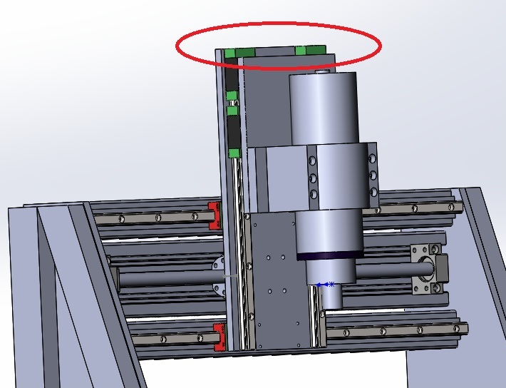

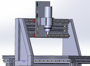

Чёт я совсем запутался с Z.
Хочу пока что попробовать оставить рабочую высоту 180мм. Пытаюсь под это подогнать ось Z. Но вот возникает вопрос при обработке по-максимому, т.е из самого низа (от стола) до самого верха. При обработке такой высоты, что логично, фреза должна уметь доходить до стола, при нижнем положении и "прятаться" в верхней точке, при обработке самых верхних слоёв. У меня ступор в том, что не могу догнать как грамотнее расположить компоненты (каретки, плита, хомут шпинделя и сам шпиндель), чтобы добиться максимальной (по возможности) жёсткости в самой нижней точке.
Так же вопрос к опытным - какой должен быть запас захода шпинделя наверх, чтобы полностью убирать фрезу? Т.е. какая максимальная высота фрезы с хвостовиком вообще бывает, чтобы, в случае использования такой, не было проблем с обработкой всей этой высоты? У меня есть фреза, общей длиной 100мм, минус заход в цангу, получается где-то 80мм, так наверное.
Вот, что приблизительно сейчас у меня происходит с движением по Z:
z1.jpg (2391 просмотр) <a class='original' href='./download/file.php?id=102106&sid=4e66b0850d640af51d805bd09fb907e6&mode=view' target=_blank>Загрузить оригинал (117.05 КБ)</a>
z2.jpg (2391 просмотр) <a class='original' href='./download/file.php?id=102107&sid=4e66b0850d640af51d805bd09fb907e6&mode=view' target=_blank>Загрузить оригинал (116.86 КБ)</a>

shulc666 писал(а):У меня есть фреза, общей длиной 100мм, минус заход в цангу, получается где-то 80мм
Соответственно 180+80=260мм, чё тут думать.
А вреальном мире никогда не предусмотришь чё как в жизни будет.
Так что не загоняйся - просто делай.

shulc666 писал(а):Хочу пока что попробовать оставить рабочую высоту 180мм.
Зачем тебе такая высота обработки? Для 4-й оси и тисков вполне хватает и 120 мм.
И фрезеры обычно 90% времени работают не выше 50 мм от стола.
Чем больше расстояние от стола до портала, тем менее жёсткой получается вся конструкция.
Боковины приходится делать выше и кронштейн крепления шпинделя значительно опускается вниз относительно нижних кареток. Что не здорово...
Обычно гайка цанги шпинделя не должна доходить до стола 10-15 мм и подниматься выше нижней плоскости портала на 80 мм, это в идеале.
Чем дальше слежу за эволюцией этого проекта, тем больше уверенность, что в конечном итоге ТС придёт к этому: http://www.cnc-club.ru/forum/viewtopic. ... 47&t=13632, только большего формата.
Тогда зачем все эти потуги? :yawn:
Фердинанд Порше

Ershoff писал(а):Соответственно 180+80=260мм, чё тут думать.
Вот в чём заклинило, точно.
ultrus писал(а):И фрезеры обычно 90% времени работают не выше 50 мм от стола.
Хз, как пойдёт у меня. Задумок много, а универсальность не повредит
ultrus писал(а):Чем больше расстояние от стола до портала, тем менее жёсткой получается вся конструкция
Да, это логично, поправляюсь в этом вопросе, в т.ч. благодаря различным нареканиям с самого начала этой темы
ultrus писал(а):Обычно гайка цанги шпинделя не должна доходить до стола 10-15 мм и подниматься выше нижней плоскости портала на 80 мм, это в идеале.
Вот! ответ которого я ждал на 100%! Только с опытом приходят правильные выводы и затем подаются готовенькие, как рекомендации. По моей основной специфике, я так же могу отвечать, здесь же пока что профан.
ultrus писал(а):Тогда зачем все эти потуги? :yawn:
Ответ в подписи : "Если хочешь сделать что-то хорошо, сделай это сам."Фердинанд Порше именно такого мнения придерживаюсь и я.
Есть такие люди - гики. Это слово заменяется русским в ненормативной лексике. Так вот я из них. Хочу, пусть с ошибками, но сам - всё это мой личный бесценный опыт. Вот сидел, читал форумы, смотрел видео и т.д., а в котелке отложится только после того, как сам начнёшь делать. Показателем является первое "чудо", которое показано в начале этой темы.

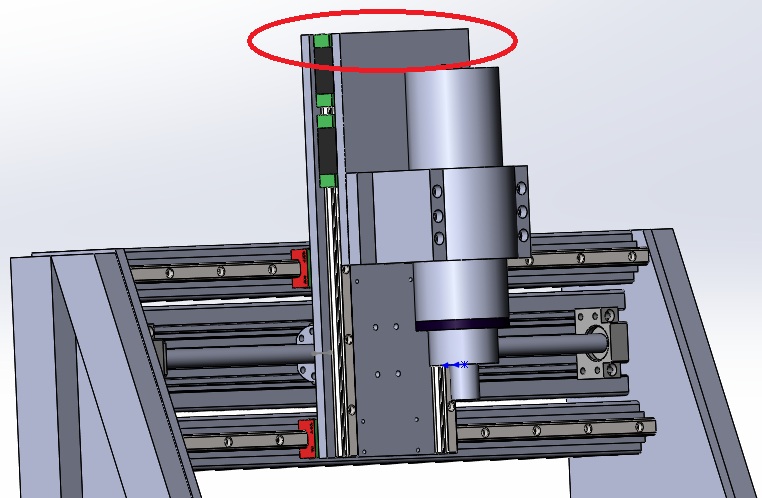

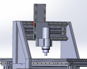

Есть какой-либо смысл длиной пластины в это месте?
z3.jpg (2325 просмотров) <a class='original' href='./download/file.php?id=102113&sid=4e66b0850d640af51d805bd09fb907e6&mode=view' target=_blank>Загрузить оригинал (88.34 КБ)</a>
z4.jpg (2325 просмотров) <a class='original' href='./download/file.php?id=102114&sid=4e66b0850d640af51d805bd09fb907e6&mode=view' target=_blank>Загрузить оригинал (89.04 КБ)</a>
На мой взгляд, надо оставить покороче. Так?
Re: ЧПУ рабочим полем А2
180мм высоты жесть полная. Упорно идете на грабли советы вам не нужны.

frezeryga писал(а):180мм высоты жесть полная. Упорно идете на грабли советы вам не нужны.
Почему же? Да, туплю, не спорю. По такому же принципу гадалки сидят на вокзалах : "Будет твой день насыщенный и как обычно. Много повидаешь, а многое пролетит мимо...". Доводы, вот что главное. К примеру вот :
ultrus писал(а):Для 4-й оси и тисков вполне хватает и 120 мм.
Мне, как начинающему, добавить нечего. Профи сказал, пока я ещё даже не успел спросить. Вот уровень.
