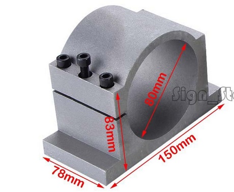

shulc666 писал(а):Народ, подскажите, с точки зрения правильности и необходимости, какой зажим для шпинделя 2,2Кв лучше
У меня лежат три варианта крепления шпинделя 80 мм. Вес у всех одинаковый 1,3 кг. Качественнее всех сделан вот такой:

ultrus писал(а): Качественнее всех сделан вот такой:
Да, я вот и склоняюсь к такому варианту. И основание плоское и ширина разумная. Только вот не совсем понятно какая у них точно ширина, где-то пишут 135, где-то 136, где-то 139(ну это немного другой конфигурации). Кто-нибудь, иемющий на руках такое, можете замерить? Или в жтом нет смысла и они действительно такие разные?

Глянул у себя, 148 мм. Высота 78 мм

shulc666 писал(а):Теперь только вот думаю, что делать с тем, который приедет в наборе со шпинделем
Мне продай подешёвке. ;) Я два станка одинаковых строю, одного такого не хватает.
Если серьёзно, ставь этот, который со шпинделем пришлют. Вполне себе нормальный кронштейн. Будет не хуже чем два дрищёвых как у Фрезеряги.
Это он от жлобства и невозможности выпилить на своём станке что-то посерьёзнее, сам фрезерует из 20-тки задорого. :hehehe:
И держат его кронштейны шпиндель хуже чем один сплошной. По этому он и боковины к ним всегда прикручивает. :tongue:
Тот на который я давал ссылку, хорош ещё тем, что у него вылет почти на 5 мм меньше чем у остальных. Но это не про твой конструктив.

MX_Master писал(а):Глянул у себя, 148 мм. Высота 78 мм
Это такой же, как на последнем фото ? или который предложил ultrus как вариант замены?
ultrus писал(а):ставь этот, который со шпинделем пришлют
Я его хотел заменить на другой, т.к. он широкий, чем немного съедает ход по Y. Отсюда и вопросы были.
Re: ЧПУ рабочим полем А2
shulc666 писал(а):Это такой же, как на последнем фото ?
да

shulc666 писал(а):Я его хотел заменить на другой, т.к. он широкий, чем немного съедает ход по Y
По хорошему, чем шире каретки стоят на оси Z, тем лучше. В идеале, с каретками портала должен быть квадрат.
frezeryga писал(а):Не я какраз и делаю два потомучто оникруче чем один.
Не спорю, самоделошные всегда круче и дороже.
У меня этот - 147,6х78,4 мм.
