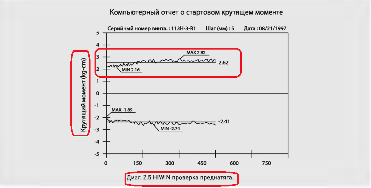

Chili писал(а):Ну поставь 2кВт яскава))
Если 800ватт будет уходить на натяг в ШВП, куда то эта энергия будет выделяться, и скорее всего в тепло ;)
400ваттную серву руками сложно не провернуть, а 800 ваттную темболее. Это получается натягивать нужно так что руками гайку ШВП не провернуть :wtf:
Как бы в паспорте ноликом и запятой не ошиблись ;)
В мануале Hiwin есть график непонятно для какого диаметра ШВП, но момент будет в 10 раз меньше = 0.2Hm
01.png (4028 просмотров) <a class='original' href='./download/file.php?id=102897&mode=view' target=_blank>Загрузить оригинал (86.74 КБ)</a>

Да уж. Чего то многовато. У меня 50 мм Швп на станке. Крутится легко достаточно
Re: Обрабатывающий центр SV500
У нас тоже ШВП 50мм, сейчас легко вращается. Если действительно нужно так натягивать, то понятно почему у некоторых крутых станков охлаждающая жидкость ходит в ШВП и опорах :)

Товарищь Афтаев -я же не серьезно писал :hehehe: Вы сами все прекрасно понимаете что лажа в паспорте,а скорее в размерности ( не Н/м ,а кг/см ). - уже в десять раз легче.
Chili писал(а):Вы сами все прекрасно понимаете что лажа в паспорте,
Надо найти паспорта на ШВП и посмотреть сколько Нм должно быть для 50мм винта :)
