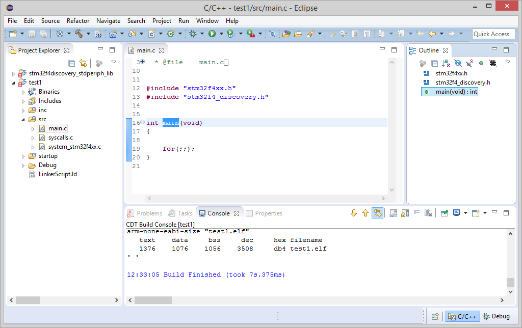

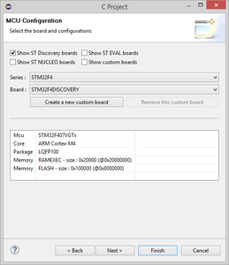

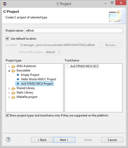

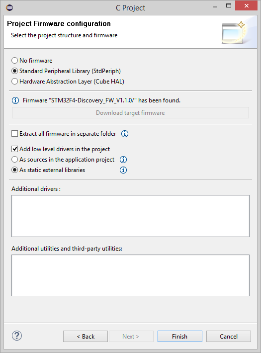

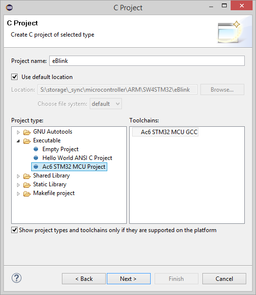

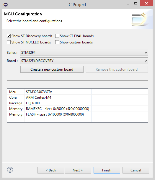

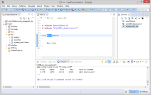

Как я понял, куда не плюнь, везде IDE идут на основе Eclipse. Попробовал до кучи winIDEA Open и Atollic TrueSTUDIO. У последнего порог вхождения ниже, зато отладка платная.
В итоге вышел на бесплатный SW4STM32. Весьма низкий порог вхождения - сел и поехал. На борту имеем стандартную библиотеку периферии (StdPeriph) и Cube HAL - отмечаем требуемое при создании проекта. Можно, канеш, ничего не подключать, получится голый проект для хардкорщиков. На выбор все стандартные макетки с STM32. Немного фоток для желающих попробовать..
