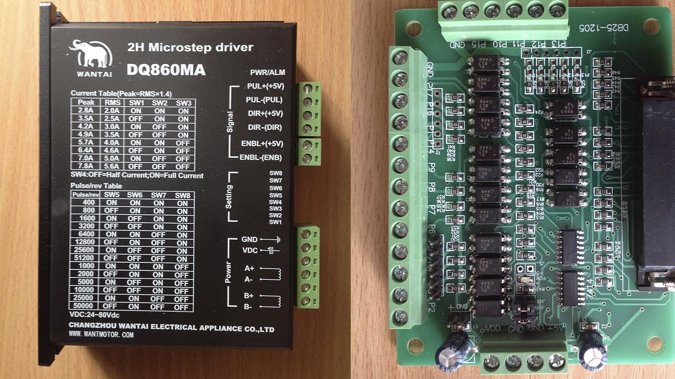

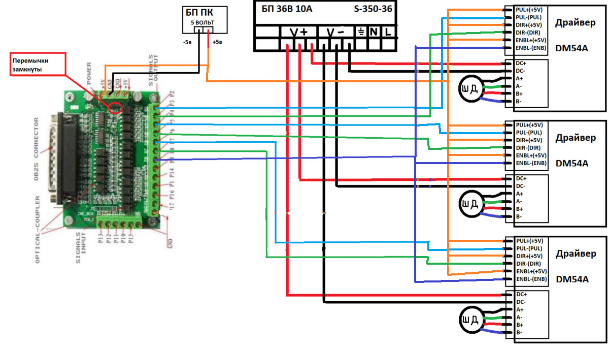

Mamont писал(а):ужо посмотрено с фоток первой страницы - 1ком
Упс, искал же годную для этого фотку, но не увидел :)
Срочно закорачивать их! 2 мА - слишком мало для оптопары :)
А, стоп. В опторазвязке же резисторы тоже стоят на подтяжке к 5 вольтам, а не последовательно на выход? Тогда нельзя закорачивать. Надо по другому подключать драйвера.
Все PUL+ соединить между собой и дать на них 5 вольт от платы опторазвязки. А выходы платы опторазвязки подключить к входам PUL- драйверов.
То же и с DIR-ами, и с ENBL-ами.
Че ж вы хотите от теперяшнего подключения-то, оно и должно было глючить :)

AndyBig писал(а):Нужно смотреть на плату опторазвязки - какие резисторы стоят на ней на выходе, и только после этого решать что делать со входными резисторами драйвера, на что их менять :) Или просто закоротить резисторы на выходе платы опторазвязки - тогда оптопары драйвера точно будут работать в оптимальном режиме.
На выходе стоят 1к

что бы сделал я.
выпаял 6 оптопар с платы комутации
с 1 ноги выпаяных оптопар кинул проводо на клеммы.
по схеме подключения комутатора к драйверам:
+step +dir +enbl подключить на +5в платы комутатора.
а -step -dir -enbl подключить на клеммы (к тем точкам, где уже припаяны проводочки с 1 ноги оптопар.
таким макаром выбросится одна ступень замыливания сигнала.
выпаянные оптопары потом пригодятся в хозяйстве.
на драйвере оптопары будут открываться как часики

Mamont писал(а):что бы сделал я.
Можно просто переподключить драйвера как мы с Вами написали, это уже значительно улучшит картину :) Сейчас драйвера подключены к опторазвязке неправильно.

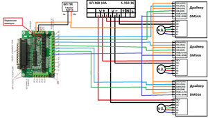

Товарищи, если не трудно, нарисуйте в паинте прямо поверх той картинки что я выкладывал, схему подкключения как вы говорите, ато я щас чувствую "наподключаю...

Или на этой
Без имени-1.jpg (1522 просмотра) <a class='original' href='./download/file.php?id=97691&mode=view' target=_blank>Загрузить оригинал (211.28 КБ)</a>

Вот так:
Untitled-2.jpg (1518 просмотров) <a class='original' href='./download/file.php?id=97692&mode=view' target=_blank>Загрузить оригинал (193.79 КБ)</a>

Спасибо, сейчас переделаю

Если драйвер шибко умный, не захочет на обратную полярность* Step работать, в Mach поставишь инверсию Step
имеется в виду длительность "0" stepа будет меньше длительности "1"

Да, вообще не подает признаков жизни, даже на удержание не встает. А в какой вкладке эту инверсию ставить?

В мач3 - config/port and pins/motor outputs/ колонка step low active по осям х на v поменять

Там и стояли галочки, не работает((((

А почему старая схема не правильная? С ней же все работало и я ее скачивал из интернетов, по ней народ подключает как я понимаю и все пашет?...

есть множество разных вариантов подключения.
такс... а фиолетовый проводок - с общих -enable лучше кинуть на gnd. мало ли логический пин установлен в "1", и всем драйверам расдастся команда выключиться
При старой схеме ограничивался входной ток на оптопару в районе 2-3ма (5в-1.4в / (1000 ом +220 ом))
При новом подключении ток может быть до 15ма
Кинул - ноль эмоций

Померяй напряжение на ногах 1-2 и 3-4 U1 и 1-2 U5
и в третий раз спрошу - земли u1 - u4 прозваниваются?

Mamont писал(а):Померяй напряжение на ногах 1-2 и 3-4 U1 и 1-2 U5
U1; 1-2: в спокойном состоянии:0 право-1,45; лево-0
U5; 1-2: 1,24

Земли прозваниваются

на 3-4 U1 ?
хорошо.
теперь с выхода инвертора: U4 ноги 2 4 6 8 10 12 относительно земли (ноги 7)

А чета не понял юмора с сопротивлением R34 ? 1003? 100ком? перемеряй по факту (и посмотри что написано на резисторе с исправной платы)
(но все равно роли он не играет)
