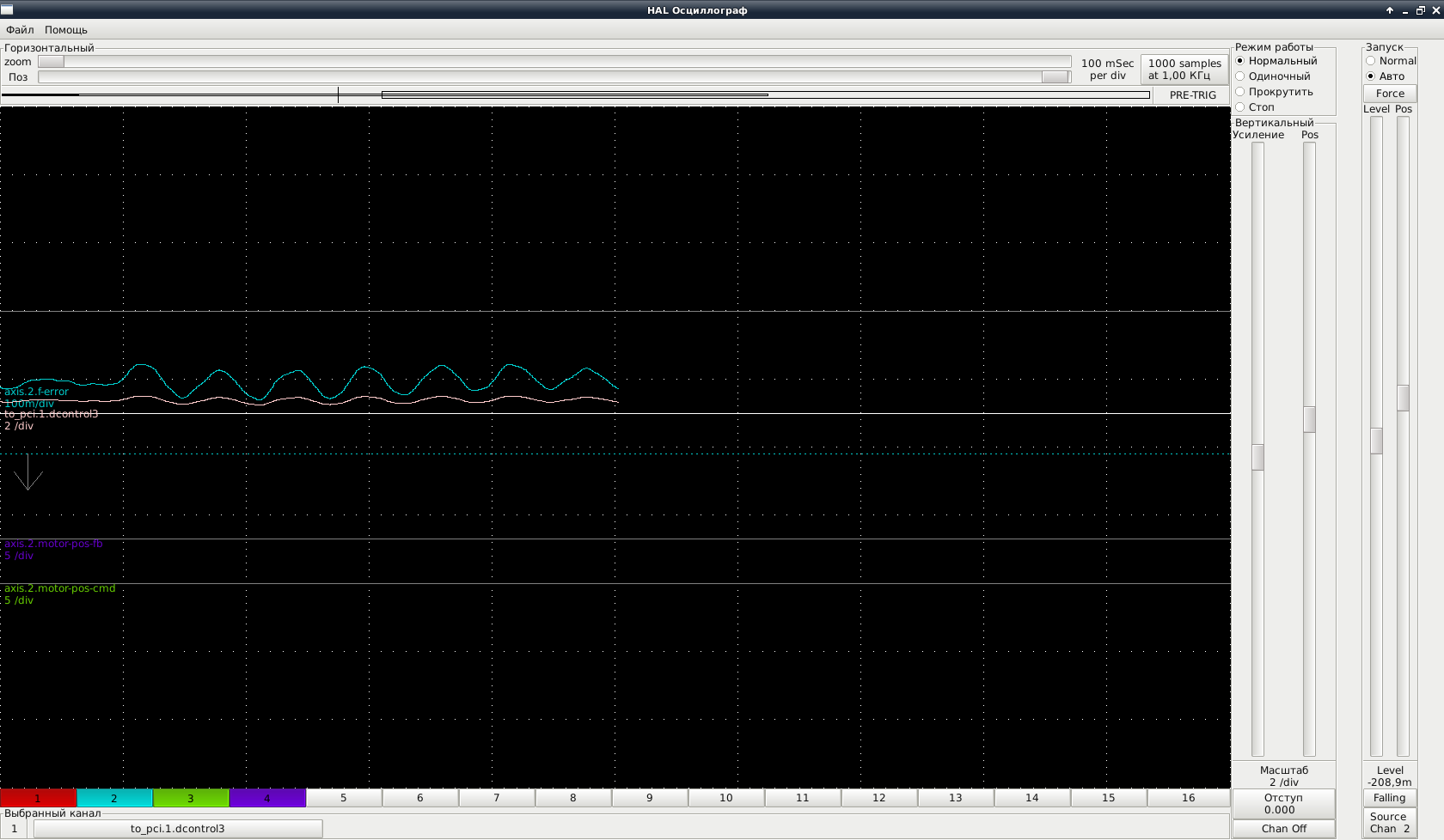

Пока не получается хоумится, пытаюсь хоть как-то настроить PID, и тут вообще лютый мрак, я не могу понять как пользоваться халскопом, у меня сигнал идет только по феррор, остальные сигналы молчат. Да даже если бы и настроил, сколько всего я прочитал, а так толком и не смог понять, что от чего зависит.
какой то мрак, пора переходить на тяжелые препараты, ибо просидев кучу времени с этим, я не продвинулся ни на мм.
Также не понятно, после поиска З метки, У и З сдвигаются на 0.055, это фишка или тот же ПИД?

MGG писал(а):остальные сигналы молчат
Какие именно молчат? Скорее всего они и не меняются
MGG писал(а):Также не понятно, после поиска З метки, У и З сдвигаются на 0.055, это фишка или тот же ПИД?
Нужно больше информации.
MGG писал(а):Пока не получается хоумится
Что именно идет не так?

PKM писал(а):Что именно идет не так?
Два мотора на оси Х, один датчик, при наезде на датчик один мотор останавливается, второй продолжает ехать. Не могу разобраться, как сделать так, чтобы при касании датчика тормозили оба.
PKM писал(а):акже не понятно, после поиска З метки, У и З сдвигаются на 0.055, это фишка или тот же ПИД?
После хомления, в кординатах всегда одна и та же цифра 0.055, хотя по идеи должны быть нули.
PKM писал(а):Какие именно молчат? Скорее всего они и не меняются
Это хомление, под конец они оба подлетают, иногда когда просто двигаю ось подлетают, axis.2.motor-cmd , motor-fb
упд, что то вложения плохо идут с стандартными русскими названиями.

MGG писал(а):Это хомление, под конец они оба подлетают, иногда когда просто двигаю ось подлетают, axis.2.motor-cmd , motor-fb
Зачем их вообще смотреть при хомлении?
MGG писал(а):Два мотора на оси Х, один датчик, при наезде на датчик один мотор останавливается, второй продолжает ехать
1. Это надо смотреть конфигурацию.
2. Если по одному датчику, так и задание им давать одно... или сделано через модуль UAVpilot'а? Я с этим модулем не разбирался, лучше у автора спросить.
А лучше вначале сделать чтобы нормально хоть как-то работало, потом подключать этот модуль.
