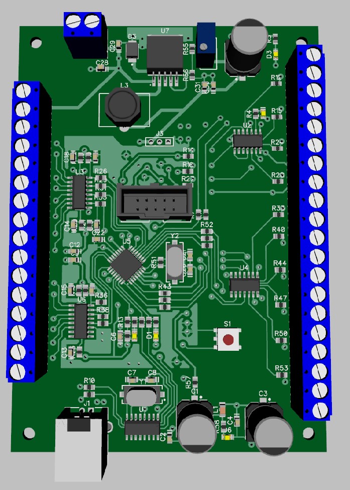

Вот примерно что получается. IDC разъемы в параллель ставить не стал, наверное под IDC лучше отдельную разводку делать.
Схема в архиве.

Taganrog
Эх, эту бы плату да в формате под корпуса на динрейку... например D6MG

staltech
Taganrog писал(а):Эх, эту бы плату да в формате под корпуса на динрейку... например D6MG
Да не проблема. Корпуса правда такого у меня нет, но думаю и по чертежам подгоню.
Вариант не окончательный нужно еще будет все проверить, подправить. Затем сделаю образец ЛУТОМ и проверю.

staltech
Корпус все таки придется приобрести. И думаю еще добавить возможность цеплять RS485. Получится вполне универсальная штука. ;)

staltech
selenur писал(а):К стати можно сделать модель 3д d6mg из моего чертежа d9mg, что-бы проверить 3д модель получаемой платы
Если не затруднит, не откажусь от модели. Желательно обе d6mg и d9mg. В d6mg нужно будет еще повозится чтобы впихнуть, но этот вариант предпочтительнее.

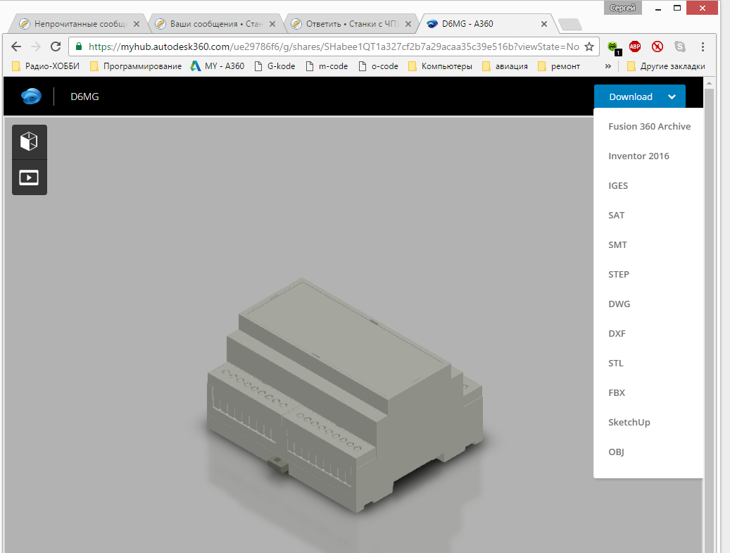

Завтра сделаю тебе корпус ;-)
Как обещал: http://a360.co/2hXtP32
Скачивание с сайта работает, экспортируемых форматов не мало.
2016-12-23_002141.jpg (3018 просмотров) <a class='original' href='./download/file.php?id=98257&mode=view' target=_blank>Загрузить оригинал (184.33 КБ)</a>
Либо можно во фьюжене сразу открыть:
2016-12-23_002232.jpg (3018 просмотров) <a class='original' href='./download/file.php?id=98259&mode=view' target=_blank>Загрузить оригинал (194.78 КБ)</a>

Taganrog
А есть такая,но открытая. чтоб видеть какой там крепеж и просчитывать печатку исходя из этого. она то должна как то внутри крепиться ?

staltech
selenur писал(а):Как обещал: http://a360.co/2hXtP32
Спасибо! Я сегодня тоже нашел правда на другом сайте и задняя крышка без фиксатора, завтра попробую и эту модель. Нарисовалась другая проблема, Fusion 360 очень тяжело переносит модель платы из DipTrace. Тормозит безбожно даже с минимумом элементов, оставлял только коннекторы. Но примерить все таки удалось.
Taganrog писал(а):А есть такая,но открытая. чтоб видеть какой там крепеж и просчитывать печатку исходя из этого. она то должна как то внутри крепиться ?
Открыть или временно отключить видимость задней крышки вроде как не проблема. Плата как я понял плата крепится в корпусе тупо в упор, ни каких болтов там нет. Или я ошибаюсь?
Эта модель состоит из 8 деталей, которые можно исключать из просмотра:
2016-12-23_003522.jpg (3005 просмотров) <a class='original' href='./download/file.php?id=98261&mode=view' target=_blank>Загрузить оригинал (276.06 КБ)</a>
Модель сделана путем обрубки некоторых участков в корпусе D9MG, поэтому могут некоторые прижимы, держатели смещены, но в целом для просчета должно хватить, плюс в даташите на корпус есть необходимая информация для печатки:
2016-12-23_003941.jpg (3005 просмотров) <a class='original' href='./download/file.php?id=98262&mode=view' target=_blank>Загрузить оригинал (69.59 КБ)</a>

staltech
В принципе я уже начал переделывать плату, не исключено что плату USB-UART придется делать отдельно и устанавливать вертикально например в IDC разъем. Но зато в место нее можно будет ставить RS485. Остальное умещается без особых проблем.
