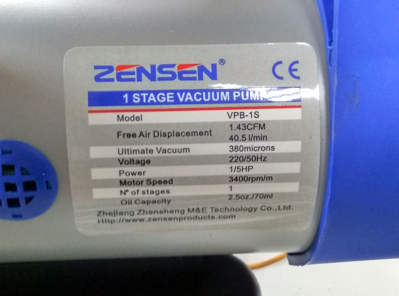

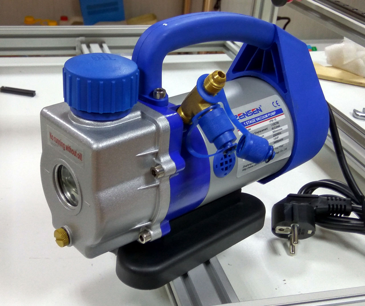

Приобрел вот такую помпу:
IMG_20161222_174820_HDR.jpg (4760 просмотров) <a class='original' href='./download/file.php?id=98237&mode=view' target=_blank>Загрузить оригинал (239.98 КБ)</a>
IMG_20161222_174833_HDR.jpg (4760 просмотров) <a class='original' href='./download/file.php?id=98238&mode=view' target=_blank>Загрузить оригинал (169.83 КБ)</a>
Еще не запускал, но по идее она может работать долго, стоит относительно недорого и дает достаточный вакуум для захватов :)
Только будет слегка пылить в выхлоп маслом, насколько я понимаю. Нужно будет, наверное, делать какой-то фильтр на выходе.

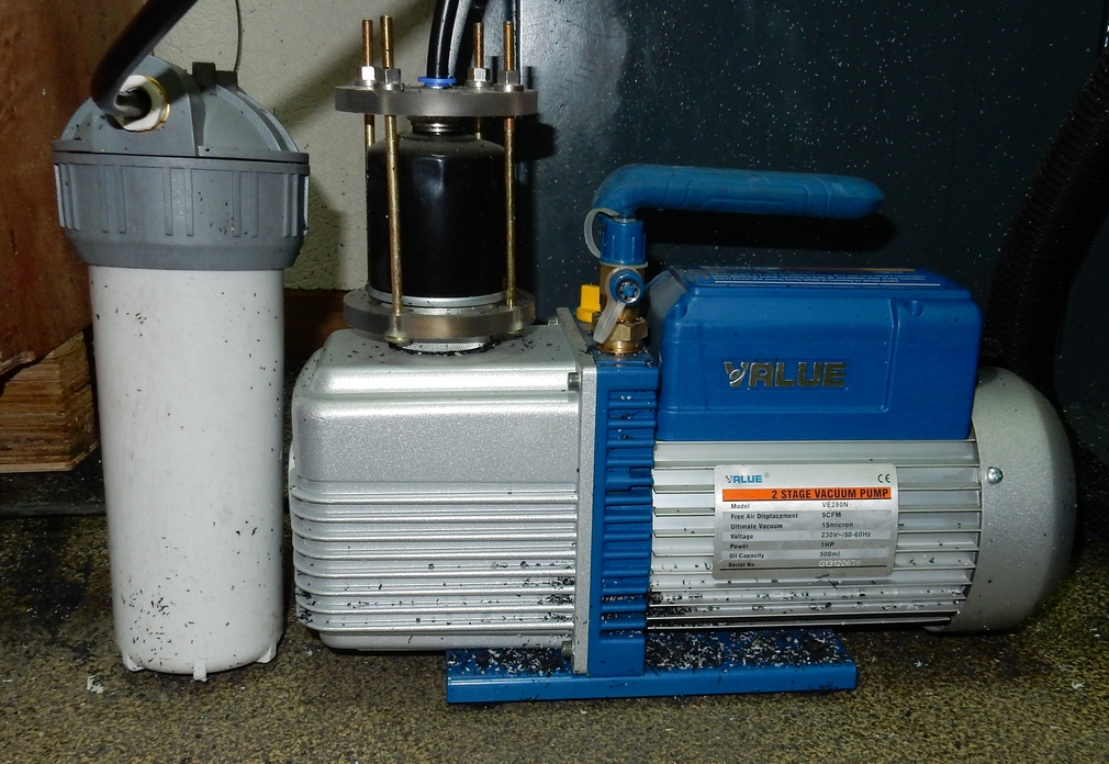

Собственно, вот. На насосе - лабиринтный фильтр, который ловит масляный туман и возвращает масло в насос. Рядом - одноступенчатый фильтр с угольным картриджем, который задерживает оставшиеся пары масла.

А вот эти пластины, сжатые шпильками - это для прижима выходного патрубка к фильтру? В самом фильтре на выходе нет никакой резьбы?
