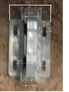

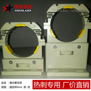

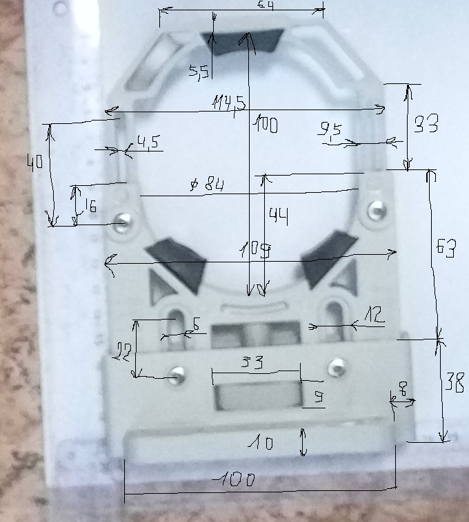

Всем доброго вечера :) Продолжаем рисовать. У кого нибудь есть вот такое крепление трубы:
T1qqhVFAFJXXXXXXXX_!!0-item_pic.jpg_600x600.jpg (4107 просмотров) <a class='original' href='./download/file.php?id=93731&mode=view' target=_blank>Загрузить оригинал (112.58 КБ)</a>
Интересуют размеры и общее впечатление от его эксплуатации. По идее, мне нравиться такая конструкция тем, что позволяет легко регулировать высоту трубы :) Да и цена приятная, всего 6$ на таобао :)

есть на такое:
сверху (4092 просмотра) <a class='original' href='./download/file.php?id=93746&mode=view' target=_blank>Загрузить оригинал (225.26 КБ)</a>
сверху
сбоку (4092 просмотра) <a class='original' href='./download/file.php?id=93747&mode=view' target=_blank>Загрузить оригинал (421.65 КБ)</a>
сбоку

ОБАЛДЕННО!!!!
С меня модель!!!! :))))
PS. А я сильно обнаглею, если попрошу разобрать и обмерить каждую часть? :roll: Тогда получиться вообще шикарная копия :)

Сообщение sertix »
Это те которые фирмы родственники Yusto и Ventario в подарок к трубам Lasea дают, а отдельно 2000руб стоят? Если да то отдам за полцены, пересылку почтой оплачу сам.
def
Сообщения: 1068
Зарегистрирован: 28 сен 2015, 14:43
Репутация: 92
Настоящее имя: Антон
Re: Лазерный резак 40W по тонкой фанере 1000x700
Сообщение def »
sertix писал(а):Это те которые фирмы родственники Yusto и Ventario в подарок к трубам Lasea дают, а отдельно 2000руб стоят? Если да то отдам за полцены, пересылку почтой оплачу сам.
Это те и не те.
Они бывают двух размеров. Если судить по видео Lasea, то у них "короткая" версия. Я заказал на таобао длинную версию (высотой до 175мм). Не уверен, что пришлют (ибо китаец кажись просчитался, взяв с меня за доставку 12 юаней). Но если пришлют, то две штуки длинных выйдут в 1000 рублей.

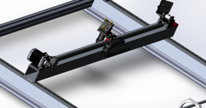

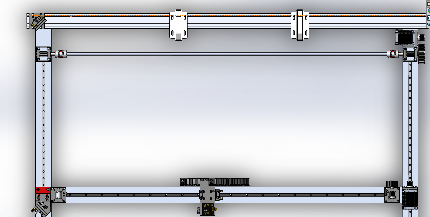

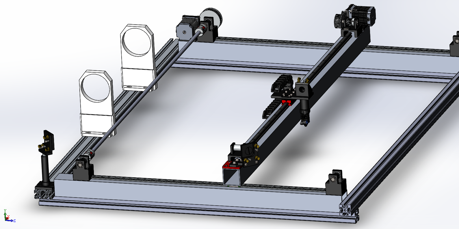

Сообщение def »
Вот я понимаю, тестировать так тестировать!
Это у вас профиль 40х40?

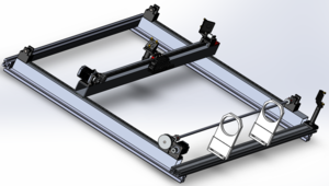

Я тут тоже порисовал чуть-чуть.
В общем, получились оси в сборе.
img-2016-11-02-23-04-41.png (3987 просмотров) <a class='original' href='./download/file.php?id=93853&mode=view' target=_blank>Загрузить оригинал (438.27 КБ)</a>
img-2016-11-02-23-04-47.png (3987 просмотров) <a class='original' href='./download/file.php?id=93854&mode=view' target=_blank>Загрузить оригинал (582.55 КБ)</a>
img-2016-11-02-23-05-30.png (3987 просмотров) <a class='original' href='./download/file.php?id=93855&mode=view' target=_blank>Загрузить оригинал (614.05 КБ)</a>
img-2016-11-02-23-05-53.png (3987 просмотров) <a class='original' href='./download/file.php?id=93856&mode=view' target=_blank>Загрузить оригинал (299.01 КБ)</a>
Единственное, что отрисованно приблизительно - держатели трубы. Приедут, отрисую нормально :)
Как всегда, модели и всю сборку целиком можно забрать тут :)

Сообщение Alex52 »
Вот уже что то вырисовывается.
У меня профиля "Максима" и "Октанорм" 80х80 и 40х40.
Смотрю всё будет на станочном профиле? Мне честно говоря жалко денег на него.

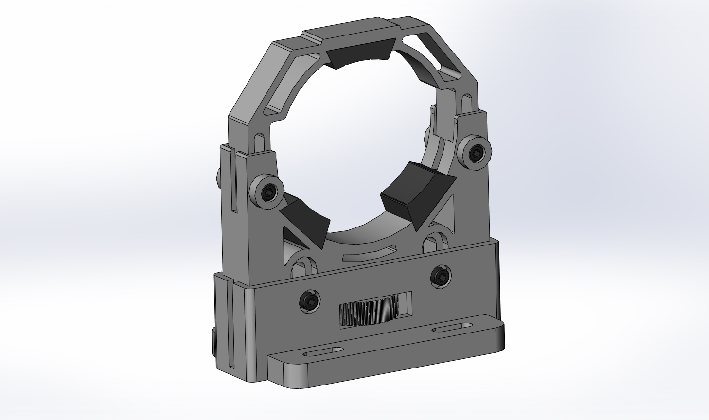

Сообщение ultrus »
Есть модель вот такого держателя в SolidWorks 2012:
Держатель трубы пластик.JPG (3955 просмотров) <a class='original' href='./download/file.php?id=93937&mode=view' target=_blank>Загрузить оригинал (165.21 КБ)</a>
Если нужно, загружу на Гугл диск.

Сообщение def »
ultrus писал(а):Есть модель вот такого держателя в SolidWorks 2012:
Шикарно! Спасибо! Буду примного благодарен!

Сообщение ultrus »
Для установки трубы 60 мм нужно перевернуть нижние резиновые вкладыши. Попробуй всунуть в это крепление цилиндр 60 мм и сам всё увидишь.
https://drive.google.com/drive/folders/ ... sp=sharing
