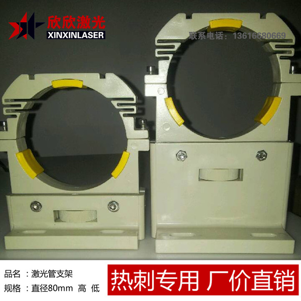

Всем доброго вечера :) Продолжаем рисовать. У кого нибудь есть вот такое крепление трубы:
T1qqhVFAFJXXXXXXXX_!!0-item_pic.jpg_600x600.jpg (4440 просмотров) <a class='original' href='./download/file.php?id=93731&mode=view' target=_blank>Загрузить оригинал (112.58 КБ)</a>
Интересуют размеры и общее впечатление от его эксплуатации. По идее, мне нравиться такая конструкция тем, что позволяет легко регулировать высоту трубы :) Да и цена приятная, всего 6$ на таобао :)

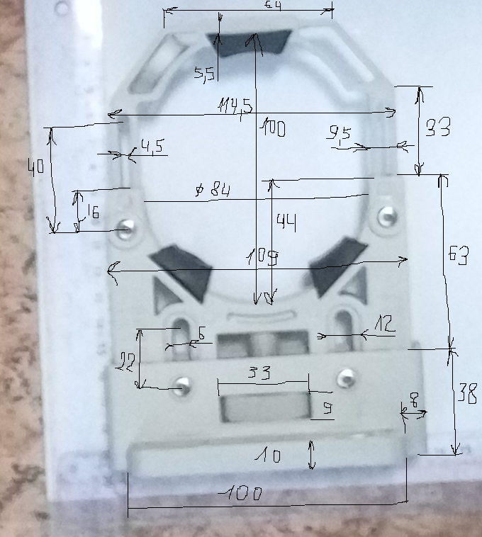

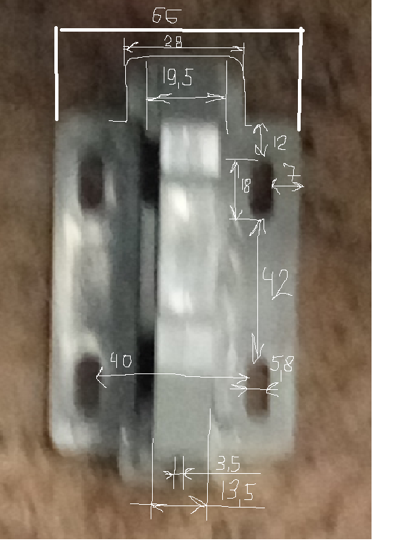

есть на такое:
сверху (4425 просмотров) <a class='original' href='./download/file.php?id=93746&mode=view' target=_blank>Загрузить оригинал (225.26 КБ)</a>
сверху
сбоку (4425 просмотров) <a class='original' href='./download/file.php?id=93747&mode=view' target=_blank>Загрузить оригинал (421.65 КБ)</a>
сбоку
def
Сообщения: 1068
Зарегистрирован: 28 сен 2015, 14:43
Репутация: 92
Настоящее имя: Антон
Re: Лазерный резак 40W по тонкой фанере 1000x700
Сообщение def »
ОБАЛДЕННО!!!!
С меня модель!!!! :))))
PS. А я сильно обнаглею, если попрошу разобрать и обмерить каждую часть? :roll: Тогда получиться вообще шикарная копия :)

sertix
Сообщения: 617
Репутация: 138
Сообщение sertix »
Это те которые фирмы родственники Yusto и Ventario в подарок к трубам Lasea дают, а отдельно 2000руб стоят? Если да то отдам за полцены, пересылку почтой оплачу сам.
def
Сообщения: 1068
Репутация: 92
Сообщение def »
sertix писал(а):Это те которые фирмы родственники Yusto и Ventario в подарок к трубам Lasea дают, а отдельно 2000руб стоят? Если да то отдам за полцены, пересылку почтой оплачу сам.
Это те и не те.
Они бывают двух размеров. Если судить по видео Lasea, то у них "короткая" версия. Я заказал на таобао длинную версию (высотой до 175мм). Не уверен, что пришлют (ибо китаец кажись просчитался, взяв с меня за доставку 12 юаней). Но если пришлют, то две штуки длинных выйдут в 1000 рублей.

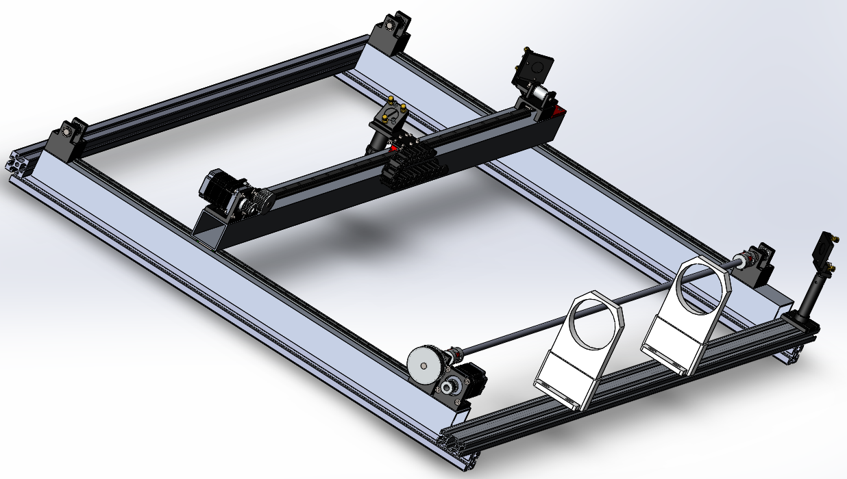

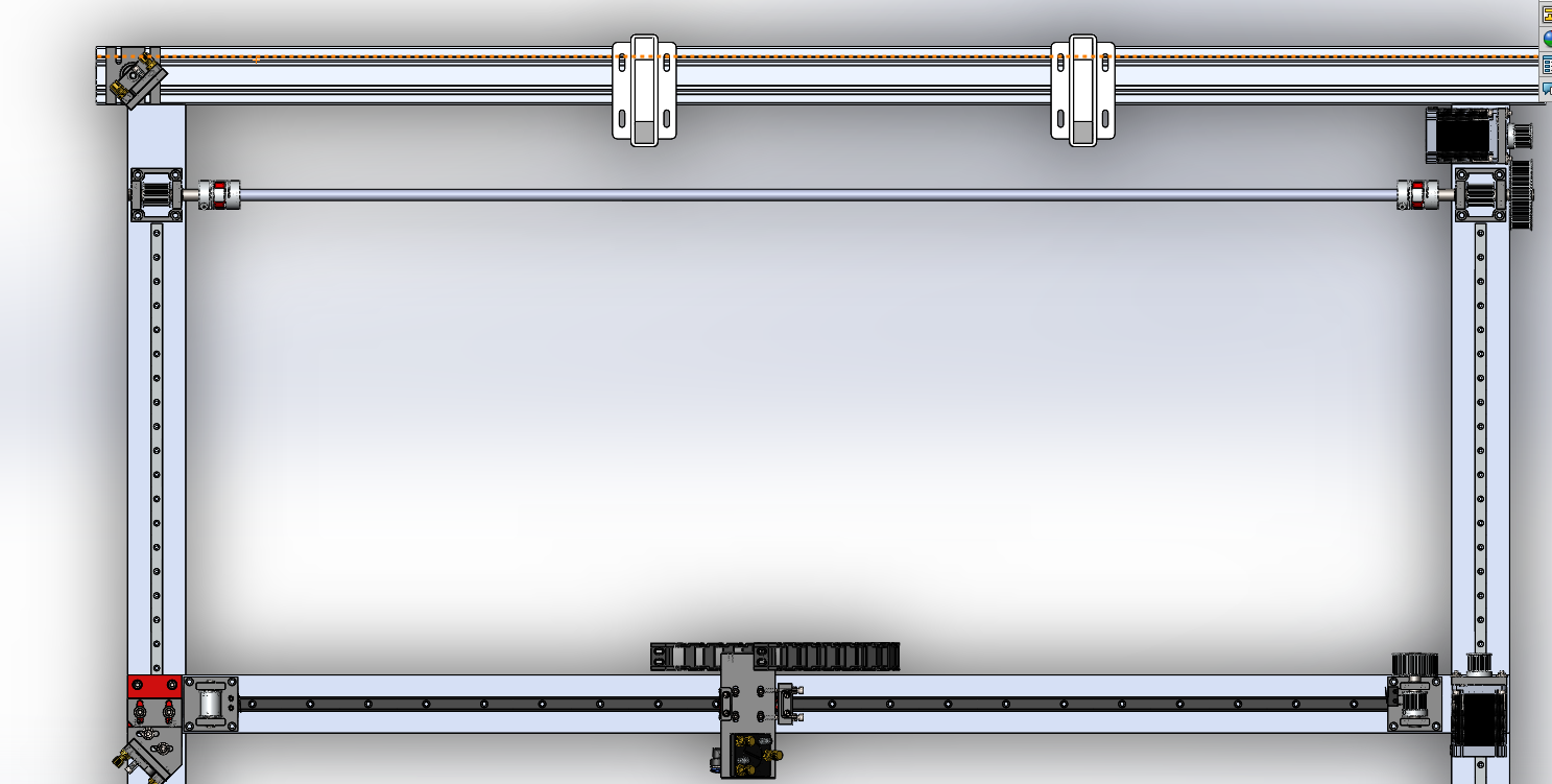

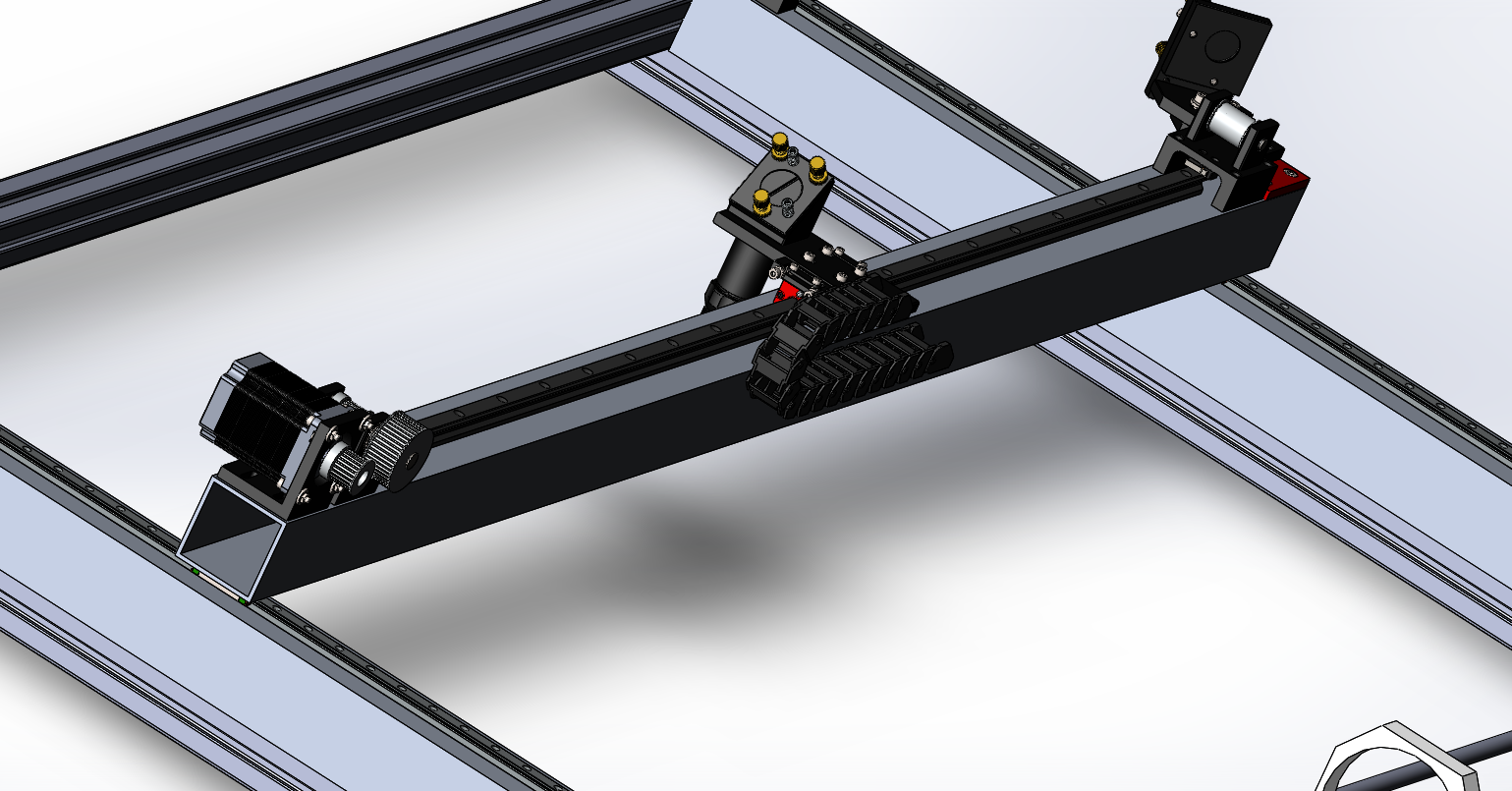

Я тут тоже порисовал чуть-чуть.
В общем, получились оси в сборе.
img-2016-11-02-23-04-41.png (4320 просмотров) <a class='original' href='./download/file.php?id=93853&mode=view' target=_blank>Загрузить оригинал (438.27 КБ)</a>
img-2016-11-02-23-04-47.png (4320 просмотров) <a class='original' href='./download/file.php?id=93854&mode=view' target=_blank>Загрузить оригинал (582.55 КБ)</a>
img-2016-11-02-23-05-30.png (4320 просмотров) <a class='original' href='./download/file.php?id=93855&mode=view' target=_blank>Загрузить оригинал (614.05 КБ)</a>
img-2016-11-02-23-05-53.png (4320 просмотров) <a class='original' href='./download/file.php?id=93856&mode=view' target=_blank>Загрузить оригинал (299.01 КБ)</a>
Единственное, что отрисованно приблизительно - держатели трубы. Приедут, отрисую нормально :)
Как всегда, модели и всю сборку целиком можно забрать тут :)
