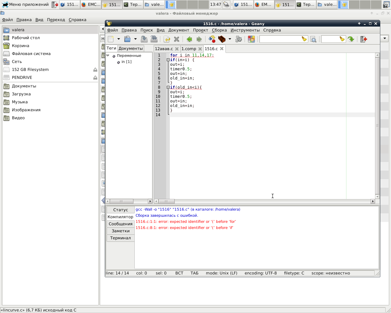

Валерий
Сообщения: 241
Зарегистрирован: 21 июл 2013, 21:01
Re: EMC2+1516Ф1 с эл.магн. муфтами коробки скоростей и подач
Сообщение Валерий »
for i in 11,14,17:
if(in>i) {
out=i;
timer0.5;
out=in;
old_in=in;
if(old_in<i){
out=i;
timer0.5;
out=in;
old_in=in;
Вот это как можно организовать для компиляции на си.
Библиотеки какие нибудь надо подключать?
Как отработать компонент в си, выводом в терминал что ли?
AVR я программировал в си, и с этим должен наверное разобратся
Только надо начальный толчек, ход действий еще не понятен мне
Снимок .png (2741 просмотр) <a class='original' href='./download/file.php?id=90444&mode=view' target=_blank>Загрузить оригинал (134.88 КБ)</a>
Для начала оформить цикл for правильно, тот что у тнбя я не знаю на каком языке )
На си цикл пишется так:
for (int i = 0;i<10;i++)
... тут получаем переменную i у которой значение меняется от нуля до 9...

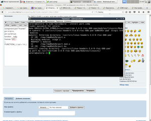

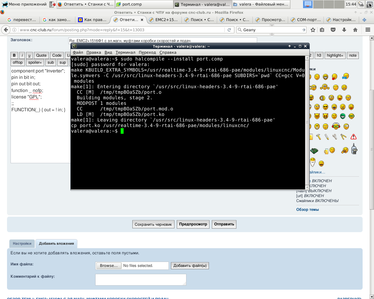

Валерий
Сообщения: 241
Сообщение Валерий »
component port "Inverter";
pin in bit in;
pin out bit out;
function _ nofp;
license "GPL";
FUNCTION(_) { out = ! in; }
Вот ваш компонент вроде скомпилировался как надо.
Как он будет работать? не обьясните?Синткс тут си или comp?
Снимок .png (2717 просмотров) <a class='original' href='./download/file.php?id=90452&mode=view' target=_blank>Загрузить оригинал (213.99 КБ)</a>
Сообщения: 8167
Репутация: 1589
Сообщение nkp »
http://git.linuxcnc.org/gitweb?p=linuxc ... 2d458ac5d7
вот файлы компонентов(там есть и not)
его действие:
если на вход подали 1 , то на выходе 0
и наоборот

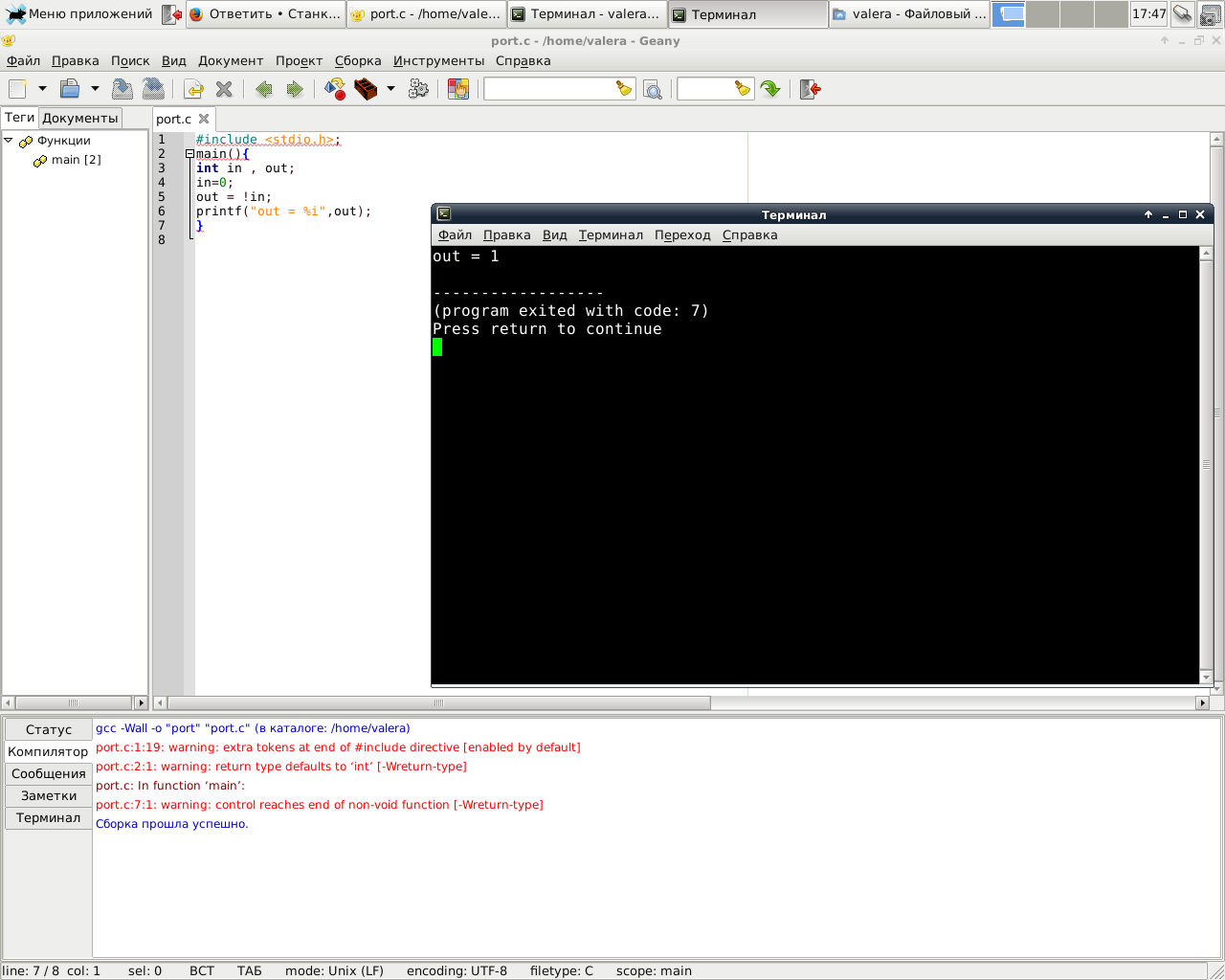

Валерий
Сообщения: 241
Сообщение Валерий »
Вот вроде работает.
Как я понял для компонента этот си файл не подойдет,надо будет переписовать под comp?
Опять могут быть ошибки,или есть возможность отлаживать в comp формате?
Снимок .png (2700 просмотров) <a class='original' href='./download/file.php?id=90453&mode=view' target=_blank>Загрузить оригинал (104.73 КБ)</a>
Сообщения: 8167
Репутация: 1589
Сообщение nkp »
может я тебя не до конца понял,но это мы как раз взяли стандартный крмпонент емс not
и 'переделали' его в программку на си ;)
чтоб переделать в .comp (как ты пишешь) нужно открыть по ссылке файл not.comp
и посмотреть код ;)
этот код к твоему компоненту не имеет никакого отношения :thinking:

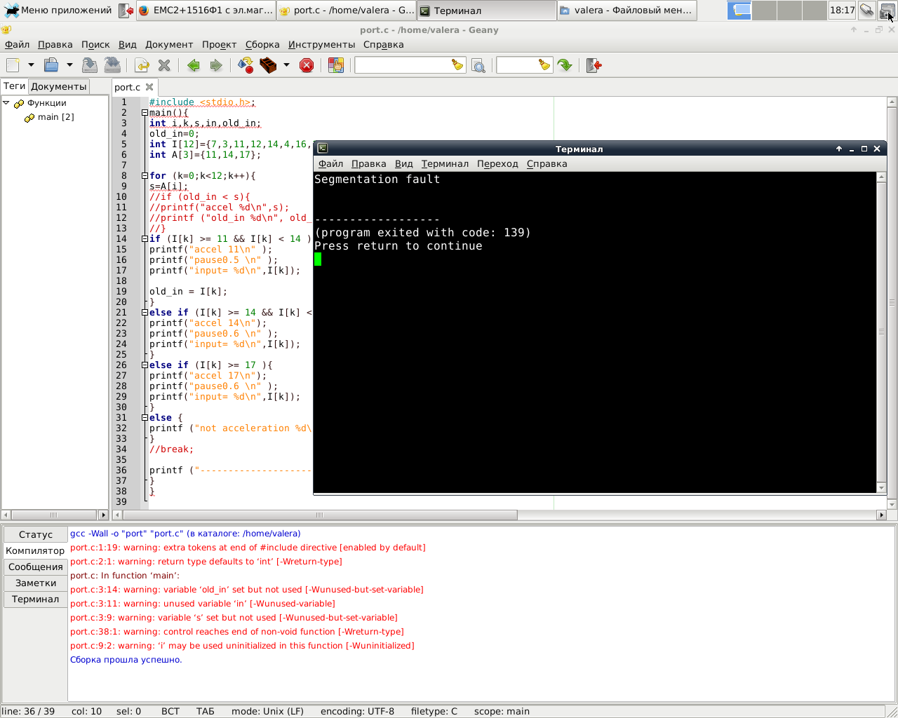

Сообщение nkp »
#include <stdio.h>;
main(){
int i,k,s,in,old_in;
old_in=0;
int I[12]={7,3,11,12,14,4,16,11,18,1,18,13};
int A[3]={11,14,17};
for (k=0;k<12;k++){
s=A;
//if (old_in < s){
//printf("accel %d\n",s);
//printf ("old_in %d\n", old_in);
if (I[k] >= 11 && I[k] < 14 ){
printf("accel 11\n" );
printf("pause0.5 \n" );
printf("input= %d\n",I[k]);
old_in = I[k];
else if (I[k] >= 14 && I[k] < 17 ){
printf("accel 14\n");
printf("pause0.6 \n" );
else if (I[k] >= 17 ){
printf("accel 17\n");
else {
printf ("not acceleration %d\n", I[k]);
//break;
printf ("---------------------------------------------\n");
вот немного титанического труда :hehehe:
кривенько,но работает только на увеличение ступени(то есть-только разгон)
стыпени тут задаются в массиве ,можно их менять
попробуй компильнуть
Валерий
Сообщения: 241
Сообщение Валерий »
Компильнул.Ошибок нет, предупреждения только.
Как ее проверить на работоспособность?
Снимок .png (2686 просмотров) <a class='original' href='./download/file.php?id=90454&mode=view' target=_blank>Загрузить оригинал (175.69 КБ)</a>

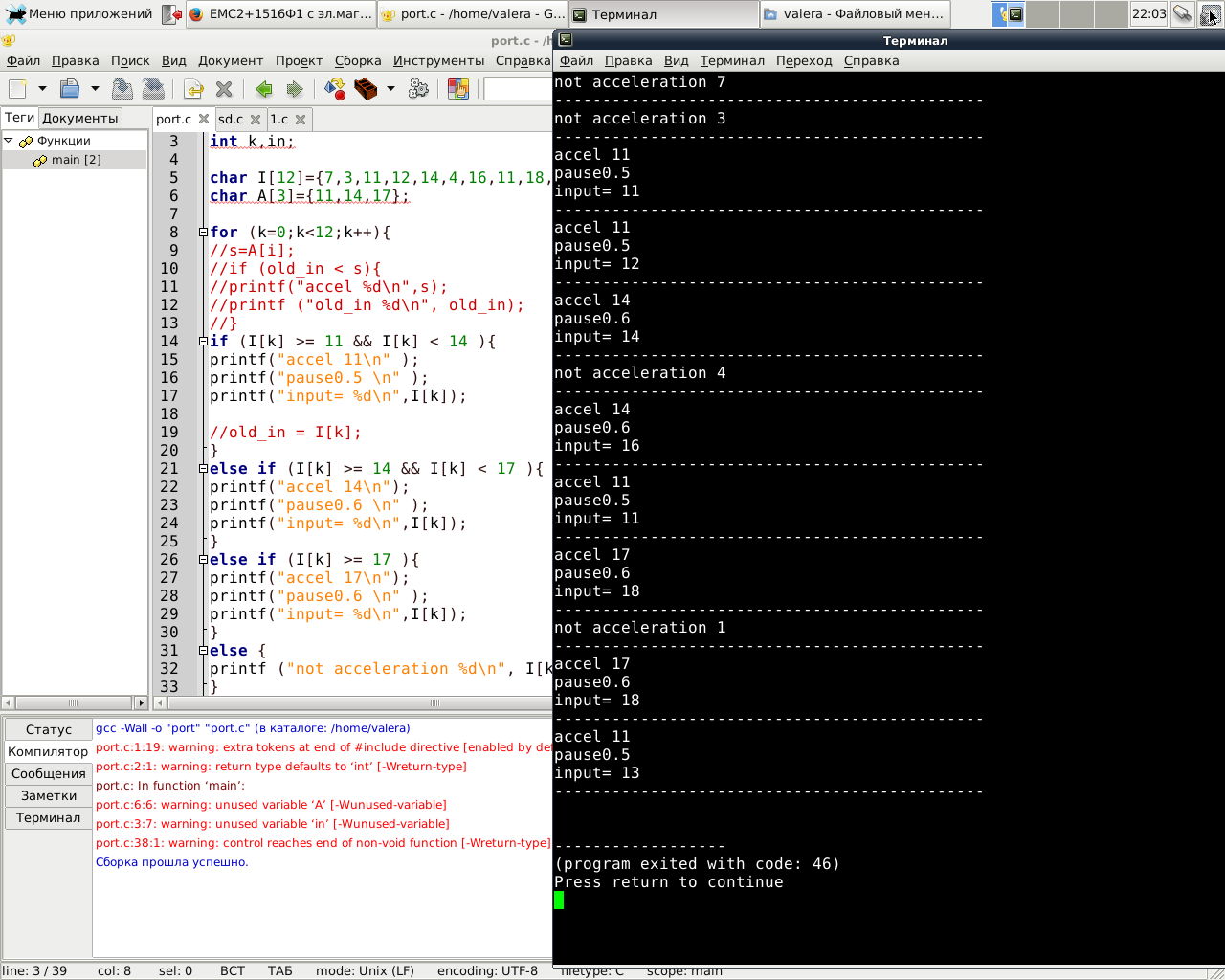

Репутация: 1589
Сообщение nkp »
так ты же сам и проверил на работоспособность :)
смотри внимательно на вывод программы(то,что она тебе напечатала)
проанализируй
на торможения пока не обр внимания(это когда вводимая ступень меньше предыдущей)
потом вместо printf будут пины выхода,вместо мвссива - пин входа
надо дописать торможение , потом прицепим пины

Валерий
Сообщения: 241
Сообщение Валерий »
Массив определил так char I[12]={7,3,11,12,14,4,16,11,18,1,18,13};
Вот как стало отрабатывать.
Снимок .png (2669 просмотров) <a class='original' href='./download/file.php?id=90460&mode=view' target=_blank>Загрузить оригинал (203.32 КБ)</a>
