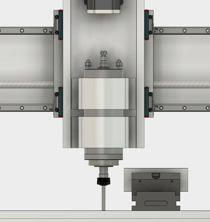

Добавлено: 23 дек 2016, 12:29
Немного моих примеров с обраткой. Вылет кареты Z, шпинделя и фрезы свободно регулируется под конкретную задачу, и не зависит от конструкции кареты.

Re: Варианты компоновки оси Z. Примеры и обсуждение.
Добавлено: 23 дек 2016, 12:39
А если задача обработать высокую деталь сферу например без перестановок шпинделя.
Добавлено: 23 дек 2016, 13:16
не всегда это цилиндр. мастермодель какаянибудь или матрица глубокая. в моем понимании если есть рабочее поле к примеру 150мм в высоту то оно должно 100% обрабатыватся максимально возможным инструментом например под ER20 максимально разумная фреза с вылетом 80мм + 20мм хотябы запас на переход. в итоге под поле 150 ход оси для комфортной работы 250мм ну и чтобы никаких плит в самом низу не мешалось поскольку при высоких работах часто цанга уходит в деталь. иногда от такихмелочей зависит то можно вообще сделать конкретную деталь или нельзя. и если уж станок имеет поле 150 то он должен на нем работать полноценно а не только кубики в тисках торцевать.
Добавлено: 23 дек 2016, 13:19
на примере с картинке вообще непонятно как работать. в исходном виде высота совсем маленькая а если шпиндель переставить то получим плиту сразу за гайкой шпинделя и сможем только кубики плоские торцевать. а матрицу на какойнибудь капот самолетный уже не сделать.

donvictorio
а можно просто использовать станок под посильные ему задачи. и не придумывать костыли и неадекватные станку требования.
Добавлено: 23 дек 2016, 13:25
а не кто не придумывает. станок имеет рабочее поле деталь влазит значит его тема а когда влазит но сделать невыходит это уже ущербность станка в том что он поле имеет а работать в этом поле неумеет.
Добавлено: 23 дек 2016, 13:43
donvictorio
у станка есть зона обработки. при чём тут влезет? у всяких там DMG и прочих кобургов места "пустого" вагон, а область обработки дай боже половина от этого пространства. в лучшем случае. и что-то никто не воет, что "нивлазиит!!!1!!"
твоя глобальная ошибка в том, что ты пытаешься всё свободное место сделать зоной обработки.
