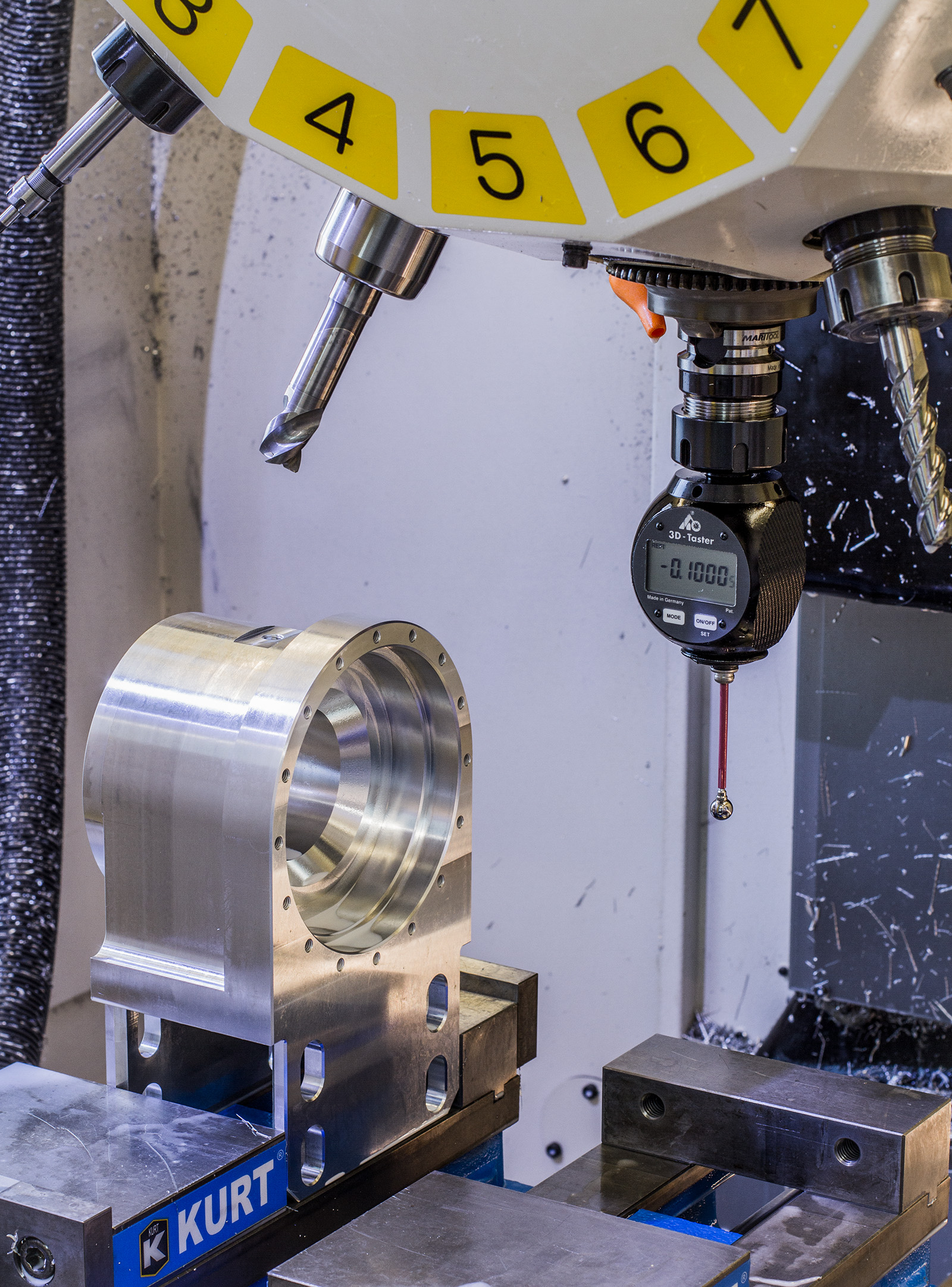

Вот и корпус для волнового редуктора...
IMG_8886.jpg (4617 просмотров) <a class='original' href='./download/file.php?id=109443&mode=view' target=_blank>Загрузить оригинал (1004.76 КБ)</a>
фотка увы для затравки. жаль это не себе изготавливал, но страх перед большими деталями все меньше.
очень неспеша обдумываю и рисую механику для задуманного. Совсем не хватает времени делать это самому, правда. Если что, нужен инженер, готовый за денежку поучаствовать в создании КД на демоническую 5 ось.

Во сколько оценивается такая работа?(фрезеровка из моей модели), думаю на волновом редукторе построить 4ю ось.

Деталь на фото обошлась заказчику в 1000$ Это на 30% дешевле, чем ему выставили счет в двух других компаниях.
