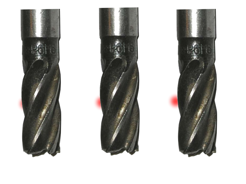

UAVpilot писал(а):При пересечении какой именно части луча должен сработать фотоприёмник?
типа вот так
Вложение laser spot+.jpg больше недоступно
sr480 писал(а):Кто и чем будет луч пересекть?
смотрим на картинку выше.
чем смотрим(глазик) - приемник.
На этой картинке не соблюдены пропорции. Вот такая картинка:
l2.png (3455 просмотров) <a class='original' href='./download/file.php?id=7345&mode=view' target=_blank>Загрузить оригинал (95.48 КБ)</a>
Показаны три положения фрезы относительно луча лазера (для простоты примем, что диаметр фотоприёмника равен диаметру луча), какое из положений нужно считать границей срабатывания приёмника? Как добиться его срабатывания именно в этом положении вне зависимости от окружающей температуры и прочих внешних факторов?
P.S. Я не говорю, что этот метод неработоспособен, он вполне рабочий, но только там, где требуемая точность не менее диаметра луча лазера.

UAVpilot писал(а):какое из положений
любое. лишь бы срабатывало стабильно.

Алексс писал(а):любое. лишь бы срабатывало стабильно.
Так вот оно и будет срабатывать в любом и размер будет давать любой, только не истинный.
Точность можно повысить либо уменьшением толщины луча, а для полупроводниковых лазеров это не реально (если конечно нет желающих потратить на это килобаксы), либо уменьшением диаметра приёмника. Более-менее реальный способ - это использовать например вебкамеру с соотв. софтом. Но не думаю, что получится получить точность лучше, чем при контактном способе.
