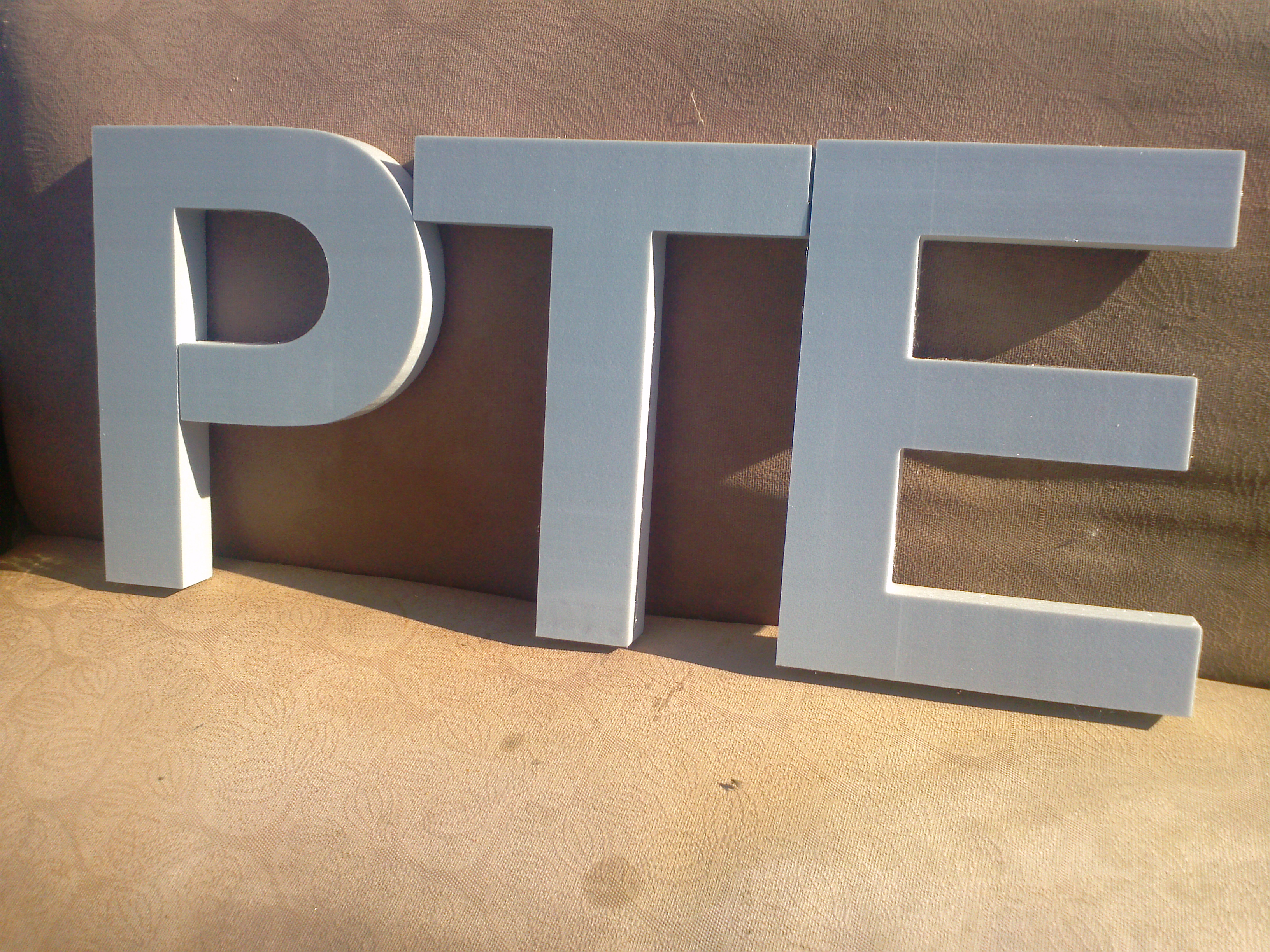

Вот я сегодня резал
что вышло.jpg (3369 просмотров) <a class='original' href='./download/file.php?id=86358&mode=view' target=_blank>Загрузить оригинал (3.11 МБ)</a>
ссылка на тему
http://www.cnc-club.ru/forum/viewtopic. ... 54#p292154
P/S - заметил что при резе внутренней части буквы по окружности пенопласт немного ведет. Что то типа термоусадки :)
Re: пенорезка чпу
А, если увеличить скорость реза в этом месте или уменьшить температуру струны, тоже вести будет?

Predator писал(а):А, если увеличить скорость реза в этом месте или уменьшить температуру струны, тоже вести будет?
Конструкция хлипкая и на скорую руку. Поэтому побоялся что из за скорости углы слижет.
А так думаю что если уменьшить температуру и скорость то все должно быть в норме.
P/S - Вообщем нужно по экспериментировать было, но у меня клиент созрел и стало некогда. (на видео на него собачка гавкала :hehehe: )

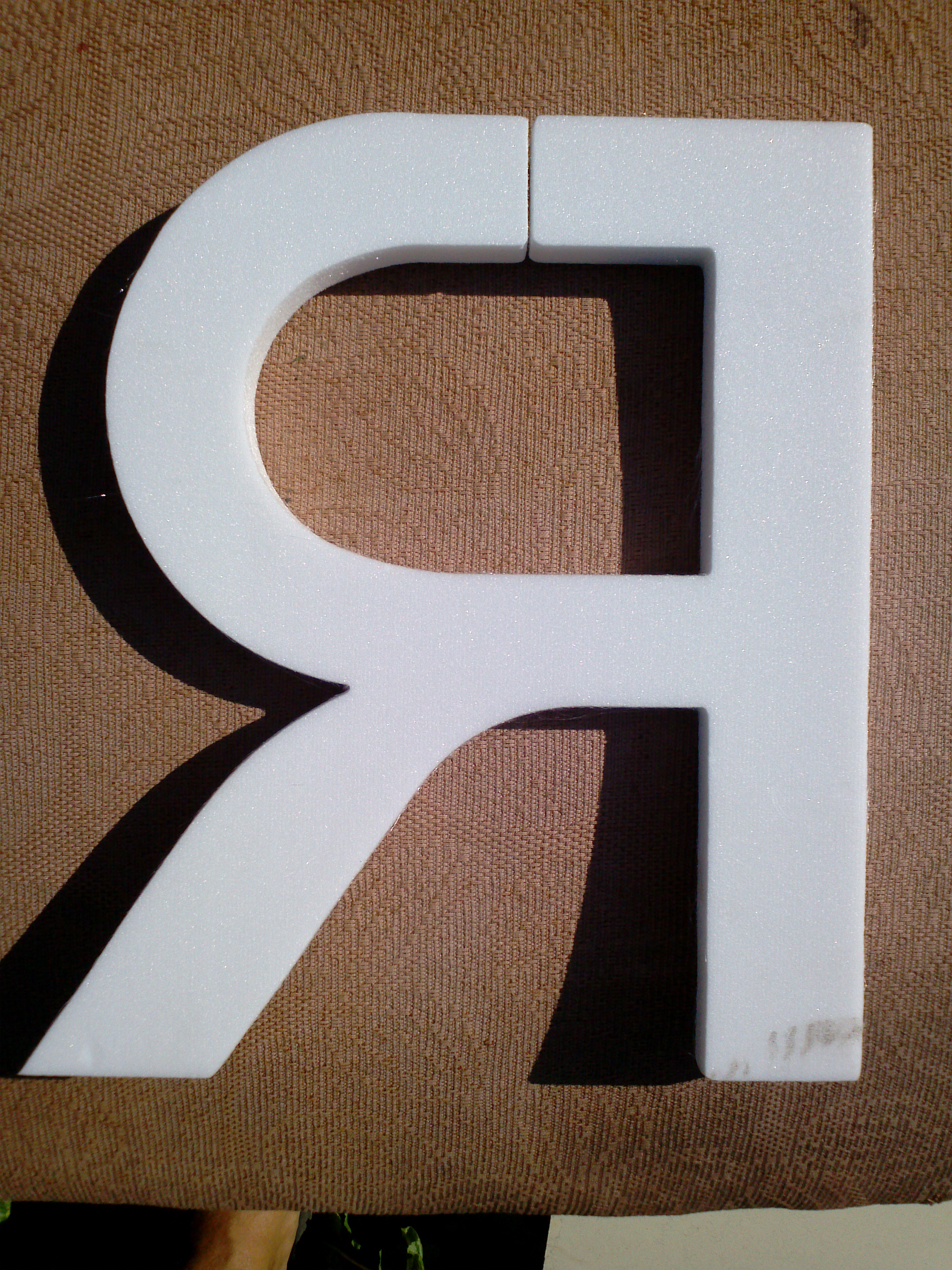

lkbyysq писал(а):Не заставляйте нас смотреть вашими глазами. Ваши глаза чего-то не замечают.
Покажите.
Подскажите, что ВАМ ещё показать завтра всё подготовлю. Мне кажется, что я в арткаме не то делаю, он под фрезер заточен.
1. Вырезать букву Я на струне прорезью вверх.
2. Вырезать букву Я на фрезере.
3. Наложить первую на вторую совместить по прямому углу. Сфотографировать, выложить.
4. Наложить вторую на первую, совместить по тому же углу. Сфотографировать, выложить.
5. Вырезать отзеркаленную букву Я на струне прорезью вверх.
6. Наложить третью на вторую, совместить по тому же углу. Сфотографировать, выложить.
7. Наложить вторую на третью, совместить по тому же углу. Сфотографировать, выложить.
8. Наложить третью на первую, совместить по тому же углу. Сфотографировать, выложить.
9. Наложить первую на третью, совместить по тому же углу. Сфотографировать, выложить.
Пока Вы все это делаете, может сами поймете, в чем причина. Не поймете - показывайте, что получилось.
Пробовал вырезать на струне отзеркаленную и по вертикали по горизонтали, делала повороты на 90 градусах во всех направлениях-результат тот же и в том же самом месте. Нужно плату коммутации менять.

https://youtu.be/iPZbpDhUN5U
В Mach движение по оси начинается после отсчёта.

jus писал(а):В Mach движение по оси начинается после отсчёта.
Какого отсчета?
УП в чем написано?
Думаю что это скорость врезки, стоит низкая.
Ну это если в шиткам для плазмы делали. :D
jus
Сообщения: 83
Зарегистрирован: 23 июл 2016, 10:56
Re: пенорезка чпу
Сообщение jus »
Какого отсчета?
УП в чем написано?
Сначала идет отсчёт расстояния, а затем начинается движение. А причём скорость врезки? УП а арткаме написано.

Сегодня резал буквы, "Я" там не, было, зато была буква "Р"
Врезка во внутреннюю часть сделал в другом месте.
CAM00422.jpg (3229 просмотров) <a class='original' href='./download/file.php?id=86681&mode=view' target=_blank>Загрузить оригинал (3.03 МБ)</a>
jus
Сообщения: 83
Re: пенорезка чпу
Сообщение jus »
Евгений+++ писал(а):Сегодня резал буквы, "Я" там не, было, зато была буква "Р"
Букву "Р" я тоже резал, у неё получается уже основание палочки. Врезку так же делал.
