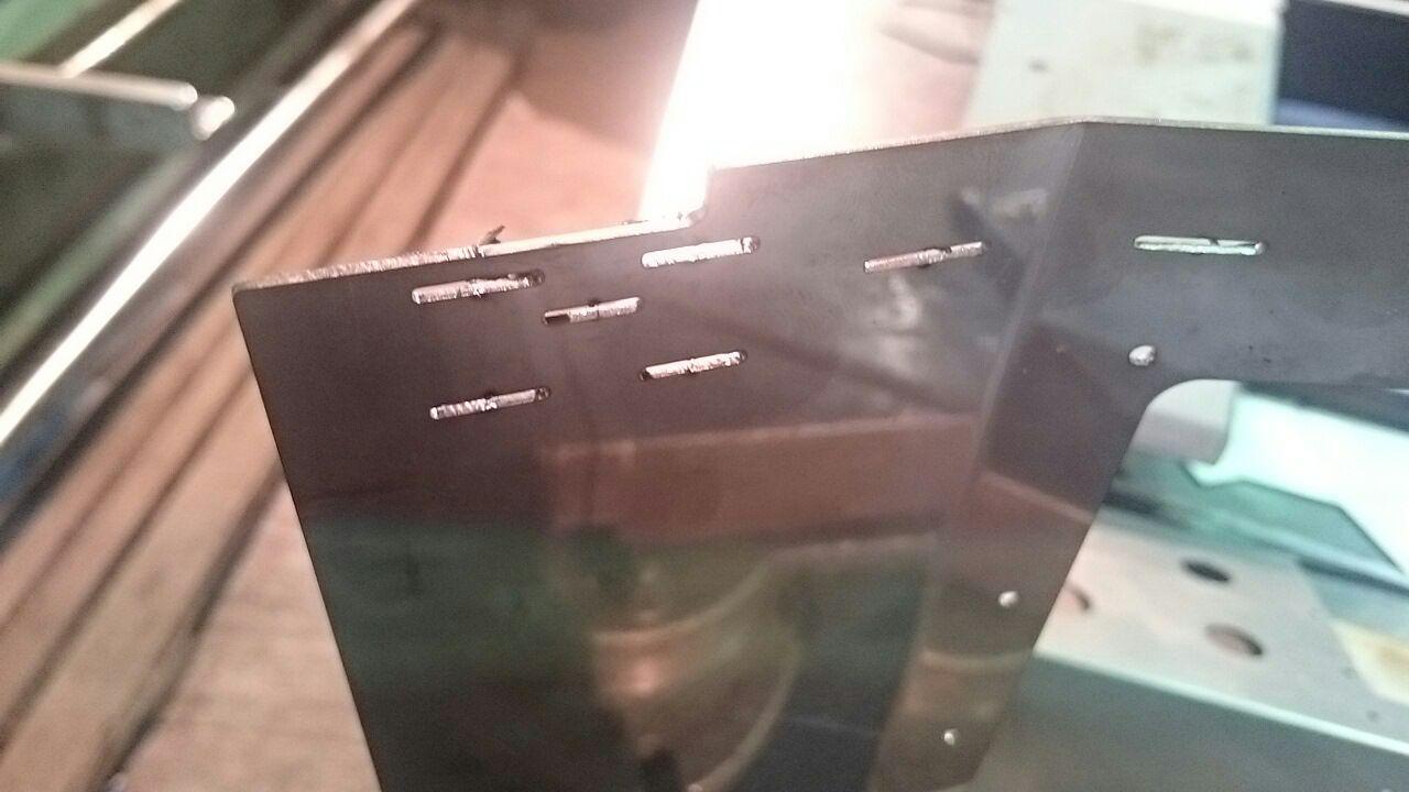

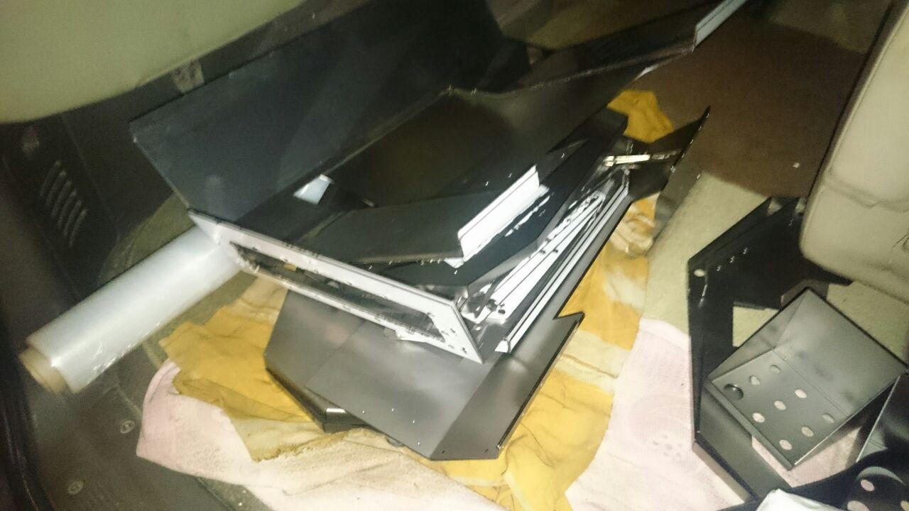

Забрали вчера железяки из лазера и гибки. Сделали мужики просто офигенно! Зазоры все в нули, собирается точно :good: . Теперь сборка/сварка
photo_2016-11-20_11-07-41.jpg (5639 просмотров) <a class='original' href='./download/file.php?id=95240&mode=view' target=_blank>Загрузить оригинал (93.23 КБ)</a>
photo_2016-11-20_11-07-45.jpg (5639 просмотров) <a class='original' href='./download/file.php?id=95241&mode=view' target=_blank>Загрузить оригинал (94.58 КБ)</a>
photo_2016-11-20_11-08-02.jpg (5639 просмотров) <a class='original' href='./download/file.php?id=95242&mode=view' target=_blank>Загрузить оригинал (81.34 КБ)</a>
photo_2016-11-20_11-08-07.jpg (5639 просмотров) <a class='original' href='./download/file.php?id=95243&mode=view' target=_blank>Загрузить оригинал (94.36 КБ)</a>
photo_2016-11-20_11-08-09.jpg (5639 просмотров) <a class='original' href='./download/file.php?id=95244&mode=view' target=_blank>Загрузить оригинал (104.16 КБ)</a>

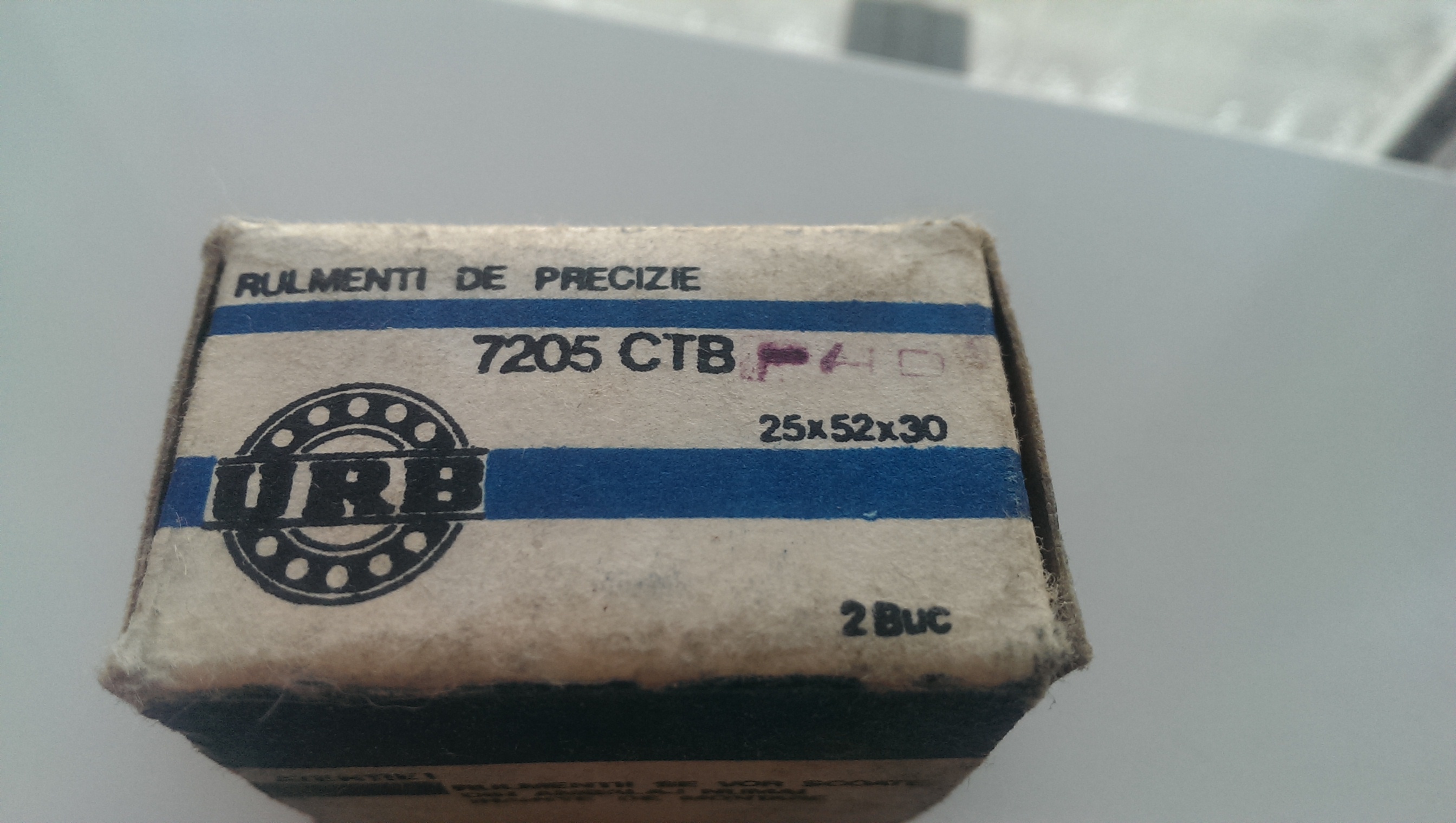

Вот такой вот дуплекс прикуплен:
IMAG1054.jpg (5633 просмотра) <a class='original' href='./download/file.php?id=95252&mode=view' target=_blank>Загрузить оригинал (773.01 КБ)</a>
IMAG1055.jpg (5633 просмотра) <a class='original' href='./download/file.php?id=95253&mode=view' target=_blank>Загрузить оригинал (821.44 КБ)</a>
Re: Мини ЧПУ токарничек из 1Д601
Шлифануть в минус, чтобы влез дуплекс, но сначала, "покурить" каталоги с подшипниками на нужные размеры.
А если сточить уступ, потом напресовать втулки и проточить за раз
или наварить проволокой поясок и проточить

nik1 писал(а):А если сточить уступ, потом напресовать втулки и проточить за раз
Хотелось все это безболезненно сделать. Помониторю барахолки, иногда бывает всплывает либо бабка в сборе передняя либо шпиндель. А так да, скорей всего придется что-то придумывать. По проволоке надо посоветоваться со сварными, как это провернуть - я тут не шибко спец. Подшипники я снял с большим трудом - натяг сделан прям не слабый (хотя на втором станочке, подшипники хоть плотно но рукой снимаются, одеваются), потому с втулкой тоже реально провернуть - есть запас чутка чтоб чистовую сделать.
p.s. по втулке не сообразил до конца, если сточить оба пояска под подшипники и посадить втулку, то тогда можно норм проточку сделать под посадку подшипников. Коль, это думается мне самая реальная идея, спасибо :good:

Подшипники то подобраны. Фото выше. Размер такой же что и у родных. Аккуратно только посадить их нужно - натяг.

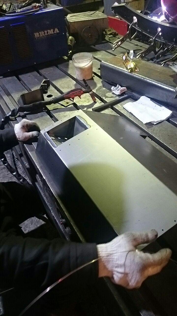

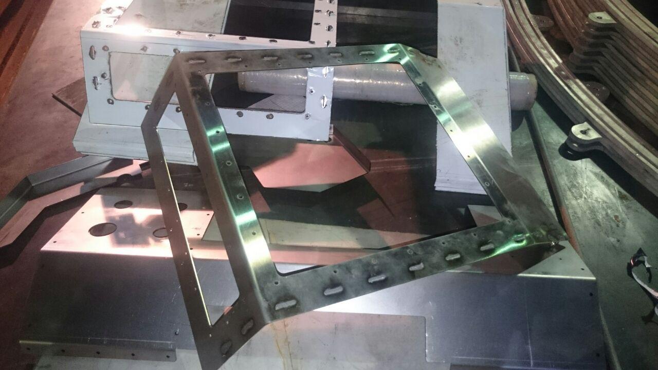

Сборка бокса в полном разгаре.
1.jpg (5376 просмотров) <a class='original' href='./download/file.php?id=96166&mode=view' target=_blank>Загрузить оригинал (132.25 КБ)</a>
2.jpg (5376 просмотров) <a class='original' href='./download/file.php?id=96167&mode=view' target=_blank>Загрузить оригинал (111.32 КБ)</a>
3.jpg (5376 просмотров) <a class='original' href='./download/file.php?id=96168&mode=view' target=_blank>Загрузить оригинал (108.69 КБ)</a>
4.jpg (5376 просмотров) <a class='original' href='./download/file.php?id=96169&mode=view' target=_blank>Загрузить оригинал (100.26 КБ)</a>
5.jpg (5376 просмотров) <a class='original' href='./download/file.php?id=96170&mode=view' target=_blank>Загрузить оригинал (128.57 КБ)</a>
6.jpg (5376 просмотров) <a class='original' href='./download/file.php?id=96171&mode=view' target=_blank>Загрузить оригинал (108.77 КБ)</a>

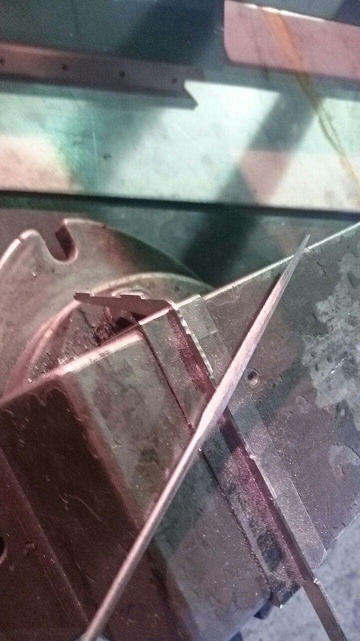

Сборка не шибко простая получается, из под лазера приходится обрабатывать каждый шип-паз
7.jpg (5376 просмотров) <a class='original' href='./download/file.php?id=96172&mode=view' target=_blank>Загрузить оригинал (84.5 КБ)</a>
8.jpg (5376 просмотров) <a class='original' href='./download/file.php?id=96173&mode=view' target=_blank>Загрузить оригинал (119.63 КБ)</a>
Установил сегодня подшипники на свой шпинделек, натянул их слегка. На порядок притянее подшипники по сравнению с родными конечно.
