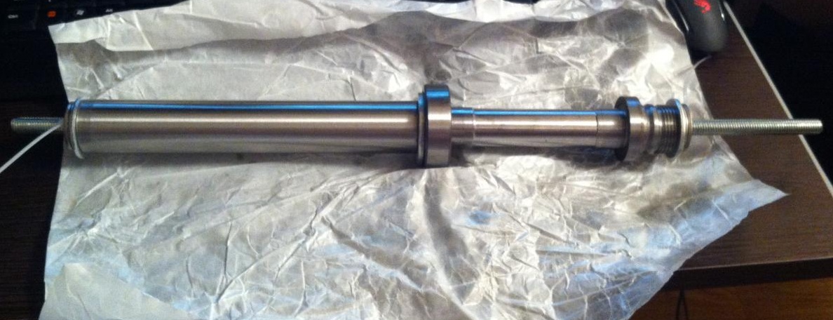

Озадачились вчера заменой подшипников в шпинделе. Было желание сделать так - в переднюю часть посадить дуплекс, а заднюю на скользящий. На одном шпинделе это получится сделать без проблем. Но вот на втором...после разборки выяснилось что далеко не все шпиндели 1Д601 одинаковы - обнизка по центру шпинделя и пояски сугубо под посадку одного подшипника :cry: Ломаем теперь голову, чегоб с этой бедой сделать
Шпиндель:
IMAG1053.jpg (5626 просмотров) <a class='original' href='./download/file.php?id=95250&mode=view' target=_blank>Загрузить оригинал (699.93 КБ)</a>
Вот такой вот дуплекс прикуплен:
IMAG1054.jpg (5626 просмотров) <a class='original' href='./download/file.php?id=95252&mode=view' target=_blank>Загрузить оригинал (773.01 КБ)</a>
IMAG1055.jpg (5626 просмотров) <a class='original' href='./download/file.php?id=95253&mode=view' target=_blank>Загрузить оригинал (821.44 КБ)</a>

Шлифануть в минус, чтобы влез дуплекс, но сначала, "покурить" каталоги с подшипниками на нужные размеры.
Re: Мини ЧПУ токарничек из 1Д601
А если сточить уступ, потом напресовать втулки и проточить за раз
или наварить проволокой поясок и проточить

nik1 писал(а):А если сточить уступ, потом напресовать втулки и проточить за раз
Хотелось все это безболезненно сделать. Помониторю барахолки, иногда бывает всплывает либо бабка в сборе передняя либо шпиндель. А так да, скорей всего придется что-то придумывать. По проволоке надо посоветоваться со сварными, как это провернуть - я тут не шибко спец. Подшипники я снял с большим трудом - натяг сделан прям не слабый (хотя на втором станочке, подшипники хоть плотно но рукой снимаются, одеваются), потому с втулкой тоже реально провернуть - есть запас чутка чтоб чистовую сделать.
p.s. по втулке не сообразил до конца, если сточить оба пояска под подшипники и посадить втулку, то тогда можно норм проточку сделать под посадку подшипников. Коль, это думается мне самая реальная идея, спасибо :good:

Лёха, не надо сварки и проволоки!
Во-первых, шпиндель калёный, во-вторых, металл проволоки мягкий, в-третьих, отпуститься посадочное место под подшипник, в-четвёртых... Хотя, наверно уже и этого достаточно, чтобы появилось понимание, что не стоит портить шпиндель. :)
Посмотри каталоги, подбери подшипники и в шлифовку. ;)

Уже ничего не сделать.
Оставить родные подшипники , только на качественные заменить.
Или искать другой шпиндель.

Подшипники то подобраны. Фото выше. Размер такой же что и у родных. Аккуратно только посадить их нужно - натяг.
AlexNikov писал(а):Подшипники то подобраны. Фото выше. Размер такой же что и у родных. Аккуратно только посадить их нужно - натяг.
Я, имел ввиду, подобрать подшипники, если шлифануть шпиндель до занижения ;)

Шпинделек греться будет на 3-4к оборотах и подрастет в длину. Потому и хотелось спереди его дуплексом зафиксировать а хвост пускай на скользящем бегает.

Смысл установки дуплекса теряется если что то с этим шпинделем "колхозить"...

Лех - никакой сварки. после сварки ты его выкинешь нафиг.. ибо сварка = поводки. как минимум придется заново шлифовать все поверхности и посадки. и не факт что на посадке под шпиндель хватит мяса.. как вариант я бы подумал сточить заднюю шейку под подшипник. и подобрать на жопу подшипник с меньшим внутренним диаметром. а к переднему как раз посадить втулку что бы продлить посадочную для дуплекса. ну и шлифануть или аккуратно проточить их чтобы свести в ноль.. вопрос только в том, чтобы задний найти с той же наружкой но меньшим внутренним... иначе придется еще с наружи на него какую то обойму городить...

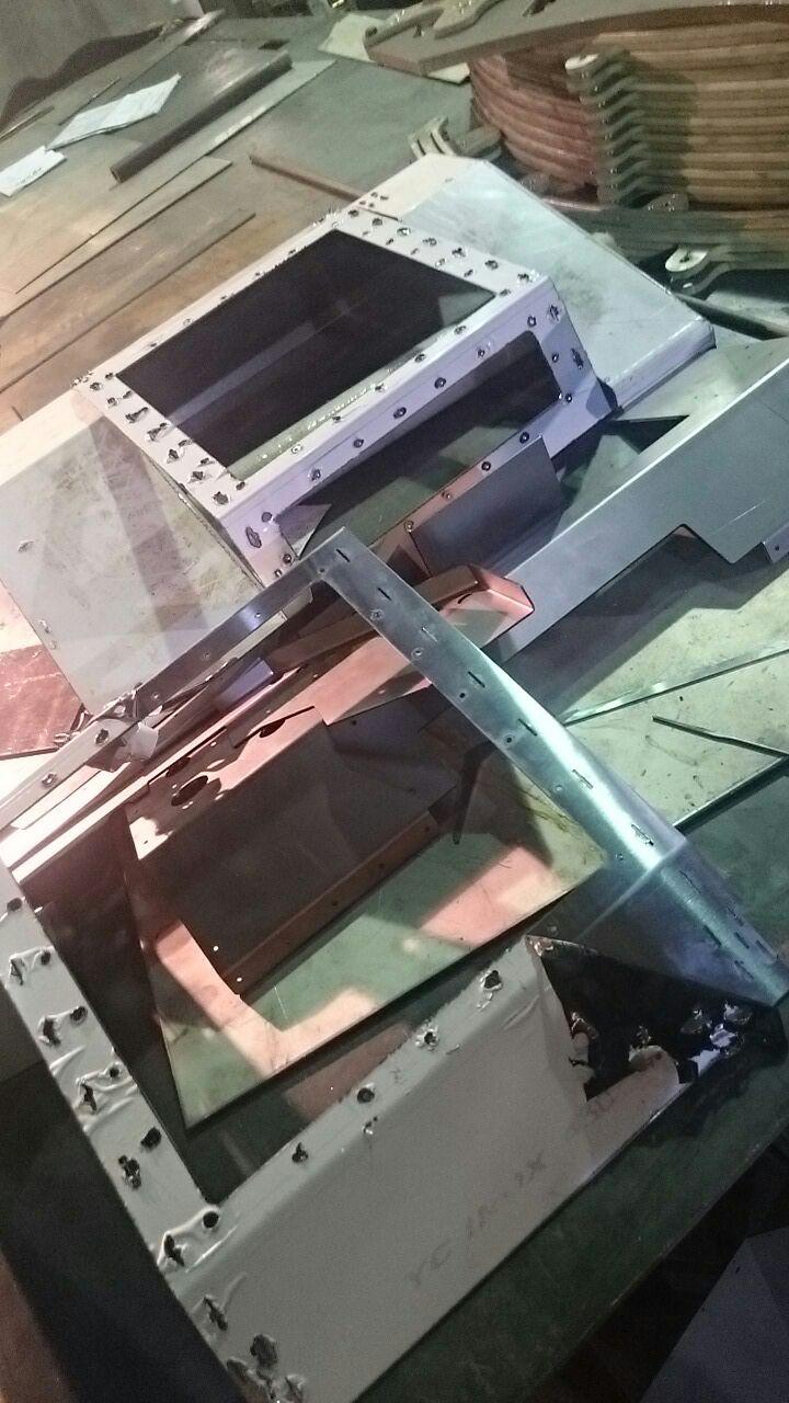

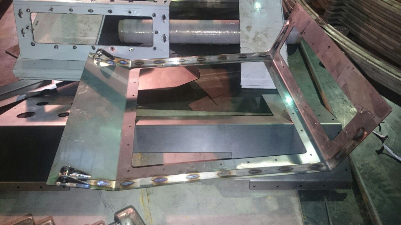

Сборка бокса в полном разгаре.

Сборка не шибко простая получается, из под лазера приходится обрабатывать каждый шип-паз
