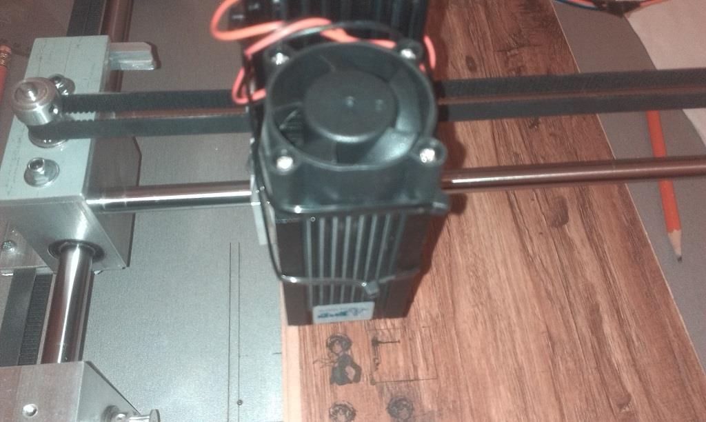

А не может быть из за отсутствия обдува, я раз забыл воздух открыть так пришлось пожар в станке тушить. :lol: Пластик загорелся.
Без подачи сжатого воздуха если только на малой мощности работать.
Re: Программа генерации G-кода, из текста, рисунка, PLT файл
Добавлено: 05 окт 2016, 21:11
Rom327
Обдув присутствует: вдоль рёбер радиатора лазера дует воздух сверху вниз, как раз на заготовку.
Лазер.jpg (4852 просмотра) <a class='original' href='./download/file.php?id=92042&sid=8259d9afdf614d448657fa869816d88a&mode=view' target=_blank>Загрузить оригинал (81.63 КБ)</a>
Вот сваял еще один сувенир: теперь время прожига точки 0,025 секунды. Уже лучше, меньше горелок, но контраста маловато. Одиночные точки уменьшились до неприличных размеров, а там, где черное немного пережог...
НЛО.jpg (4856 просмотров) <a class='original' href='./download/file.php?id=92041&sid=8259d9afdf614d448657fa869816d88a&mode=view' target=_blank>Загрузить оригинал (118.08 КБ)</a>
Надо поискать кусочек чистой древесины, может тут лак всё портит...
Все таки прав автор, надо создавать профили на всю обработку: Профиль фанера белая березовая-Рисунок-растр-Royd...-G0 F5000-G1-F2500-0.2mm-0.033s-.-текст в начале---текст в конце, "задать размер". И может "сохранить как...? Долго их подгонять, зато получится отличный результат! Для экспериментов создать маленькую программу с градиентом от черного к белому... :D

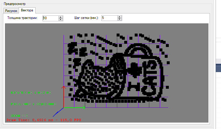

2016-10-07_003452.jpg (4819 просмотров) <a class='original' href='./download/file.php?id=92154&sid=8259d9afdf614d448657fa869816d88a&mode=view' target=_blank>Загрузить оригинал (28.94 КБ)</a>
Стало:
2016-10-07_003555.jpg (4819 просмотров) <a class='original' href='./download/file.php?id=92155&sid=8259d9afdf614d448657fa869816d88a&mode=view' target=_blank>Загрузить оригинал (25.54 КБ)</a>
2) Символ разделения целой и дробной части, теперь по умолчанию точка.
3) Добавил возможность менять размер точки в предпросмотре.
4) При формировании G-кода, не будет повторно использоваться координата X, или Y, если значение координаты оси, не изменилось
На 9-й странице, изменил шаг изменения значения в цифровых полях указания размера точки, и длительности прожига.
2016-10-07_002714.jpg (4819 просмотров) <a class='original' href='./download/file.php?id=92157&sid=8259d9afdf614d448657fa869816d88a&mode=view' target=_blank>Загрузить оригинал (155.28 КБ)</a>
На 10-й странице, слегка перекомпоновал элементы, и добавил кнопку сохранения G-кода в файл:
2016-10-07_002834.jpg (4819 просмотров) <a class='original' href='./download/file.php?id=92161&sid=8259d9afdf614d448657fa869816d88a&mode=view' target=_blank>Загрузить оригинал (268.55 КБ)</a>
Размер точки в предпросмотре пока не связан с реальностью, "чисто на прикинуть", и что-бы не особо нагружать 3D использую вывод точек, а не окружностей, но с ростом размера точки становятся квадратные :-)
2016-10-07_002722.jpg (4819 просмотров) <a class='original' href='./download/file.php?id=92158&sid=8259d9afdf614d448657fa869816d88a&mode=view' target=_blank>Загрузить оригинал (103.55 КБ)</a>
2016-10-07_002749.jpg (4819 просмотров) <a class='original' href='./download/file.php?id=92159&sid=8259d9afdf614d448657fa869816d88a&mode=view' target=_blank>Загрузить оригинал (141.02 КБ)</a>

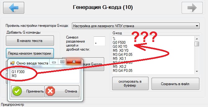

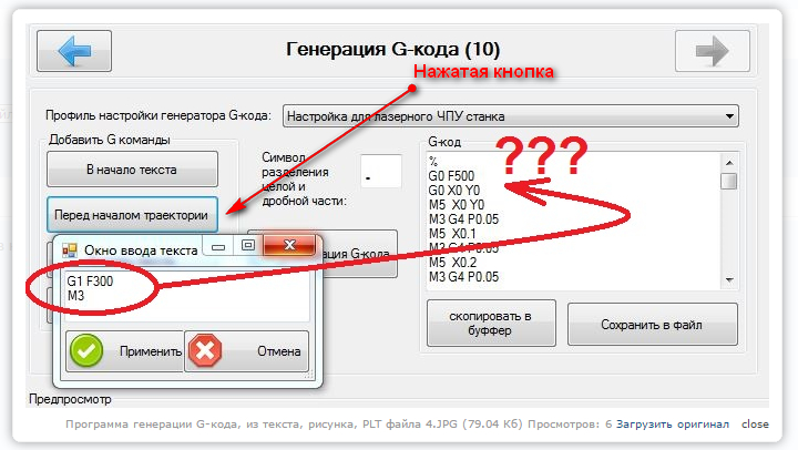

К сожалению, а может и к лучшему, но содержимое кнопок "перед началом траектории" и "в конце траектории" по-прежнему игнорируется при генерации кода! Может просто убрать эти кнопки?
А всю нужную информацию вносить в две оставшиеся.
4.JPG (4712 просмотров) <a class='original' href='./download/file.php?id=92291&sid=8259d9afdf614d448657fa869816d88a&mode=view' target=_blank>Загрузить оригинал (79.04 КБ)</a>
Из кнопки "в конце текста" можно исключить команду M5, так как она и так генерируется в теле программы.
Тем не менее создание программы продвигается, программа становится более удобной и менее капризной!
За что огромное спасибо автору!!!

В начале не понял в чем причина, а потом присмотрелся:
2016-10-08_234000.jpg (4703 просмотра) <a class='original' href='./download/file.php?id=92292&sid=8259d9afdf614d448657fa869816d88a&mode=view' target=_blank>Загрузить оригинал (210.38 КБ)</a>
В программе, внутри реализовано 2 режима формирования G-кода, первый режим фрезеровка/гравировка, второй лазерное выжигание.
Теперь алгоритм формирования текста, для лазерного выжигания:
1) Вставляется символ %
2) Вставляется текст который храниться в кнопке "в начало текста"
3) выводятся координаты, задержки, и вкл/выкл лазер.
4) выводится текст который за кнопкой "в конец текста"
5) кнопки "перед началом/окончанием траектории" в данном режиме не используются
Вот результат:
2016-10-08_235354.jpg (4703 просмотра) <a class='original' href='./download/file.php?id=92293&sid=8259d9afdf614d448657fa869816d88a&mode=view' target=_blank>Загрузить оригинал (115.87 КБ)</a>
А в режиме гравировки/фрезеровки уже используются все кнопки.
Сделал для ясности, недоступными те кнопки, от куда текст не будет браться.
2016-10-09_000259.jpg (4703 просмотра) <a class='original' href='./download/file.php?id=92294&sid=8259d9afdf614d448657fa869816d88a&mode=view' target=_blank>Загрузить оригинал (114.71 КБ)</a>
Обновление сегодня выложу, чуть позже.

В первом посте выложил обновление.
Так-же добавил всплывающую подсказку, которая показывает содержимое вставляемого кода:
2016-10-09_005123.jpg (4694 просмотра) <a class='original' href='./download/file.php?id=92301&sid=8259d9afdf614d448657fa869816d88a&mode=view' target=_blank>Загрузить оригинал (99.2 КБ)</a>
