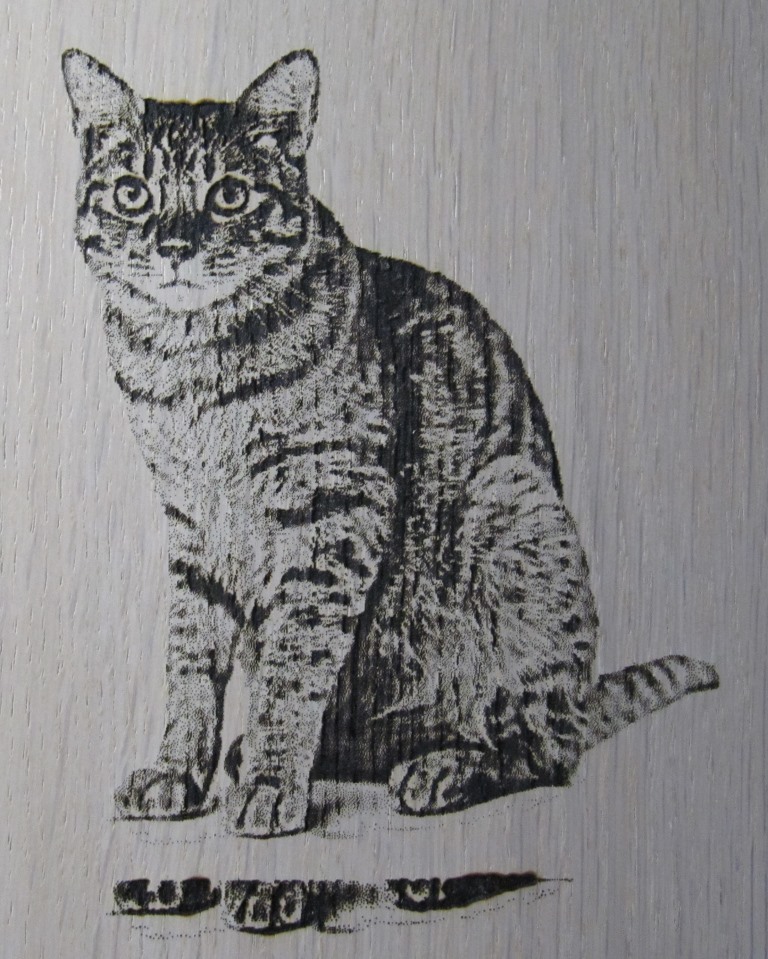

Здравствуйте уважаемый selenur! Извините, немного не в тему, но это сообщение имеет непосредственное отношение к программе.

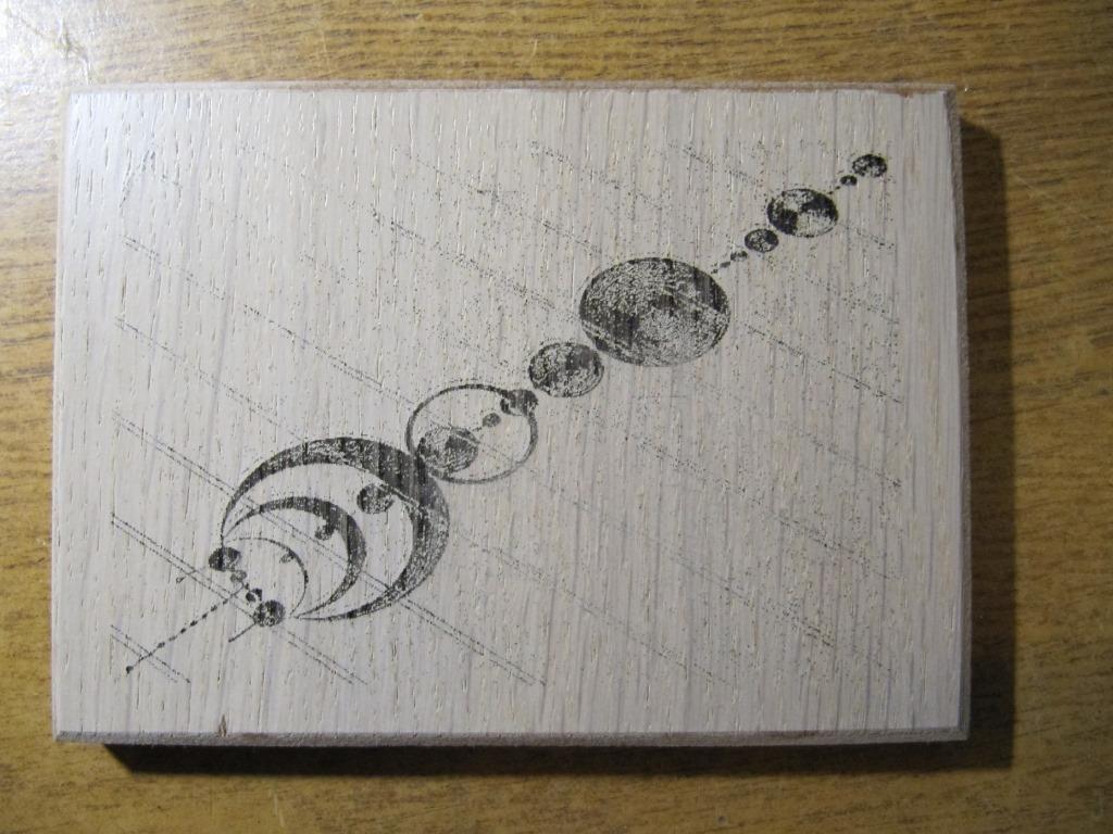

Сегодня, благодаря вам и, конечно, staltech, произвёл по-настоящему первый прожиг. Вот результат:
Вся картинка (5077 просмотров) <a class='original' href='./download/file.php?id=92030&sid=039365734939e8b63b19d56b9806f202&mode=view' target=_blank>Загрузить оригинал (226.46 КБ)</a>
Вся картинка
Материал: добор для дверей, оклеенный дубовым шпоном, покрытый наверное лаком. Лазер синий 2W, фокусировка до минимального диаметра луча. Тип обработки: рисунок, растр. Размер рисунка по программе 120х139мм, диаметр точки в программе 0,2мм, G1 2500, (на 3000 резонируют ШД). Время обработки всей картинки 2 часа 18 минут. Время прожига на точку: сначала 0,1 сек низ картинки (подгорело здорово), потом уменьшил до 0,05 сек - весь рисунок, можно ещё уменьшить и проверить результат. В целом все замечательно для первого раза, но появились предложения.
Во-первых, хотелось бы обработку змейкой. При меленьких картинках выигрыша не будет, но при широких, холостой пробег по Х будет отнимать время. Или, как вариант, от точки к точке по кратчайшему маршруту.

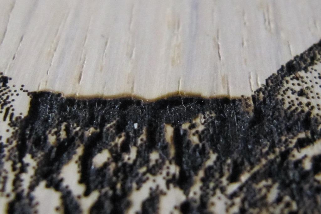

Во-вторых, на тёмных участках наблюдается пережог материала:
Между ушей (5077 просмотров) <a class='original' href='./download/file.php?id=92031&sid=039365734939e8b63b19d56b9806f202&mode=view' target=_blank>Загрузить оригинал (88.34 КБ)</a>
Между ушей
Если в программе увеличивать размер точки, то количество пережогов уменьшится, но и разрешение всей картинки пострадает.
Уменьшать время прожига тоже не решит ситуацию. Как видно из фото, одиноко расположенные точки не пережженные и имеют диаметр меньше 0,2мм. Пережог наступает при наложении или соприкосновении одной точки на другую. Хотя в программе этого не видно (шаг сетки 1 мм):
Те же уши... (5077 просмотров) <a class='original' href='./download/file.php?id=92032&sid=039365734939e8b63b19d56b9806f202&mode=view' target=_blank>Загрузить оригинал (49.5 КБ)</a>
Те же уши...
Поэтому хочу предложить следующее:
Надо добавить еще одно поле, в котором можно указывать максимальное количество точек в 1 квадратном миллиметре. Например, при диаметре точек 0,2мм, в квадратном миллиметре их будет максимум 25 штук (ставится автоматом при выборе диаметра точки) и это будет соответствовать черному цвету. Больше нет смысла: чернее не станет, просто сгорит. Градация цвета в этом случае составит от 0 до 25. Если наблюдается пережог, уменьшаем количество точек, скажем до 18(16), градация цвета становится от 0 до 18(16) и т. д. Эти значения учитывает программа.
Могу конечно ошибаться в причинах пережога, но на первый взгляд, так...
Еще раз спасибо за труд! :good:

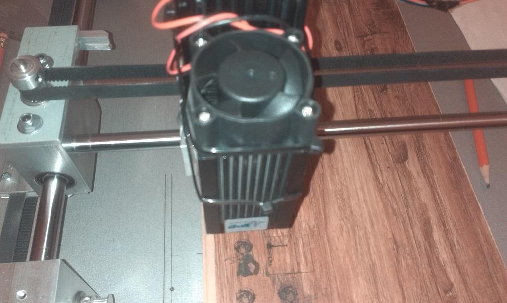

А не может быть из за отсутствия обдува, я раз забыл воздух открыть так пришлось пожар в станке тушить. :lol: Пластик загорелся.
Без подачи сжатого воздуха если только на малой мощности работать.
Rom327
Сообщения: 2760
Репутация: 437
Настоящее имя: Роман
Откуда: Подольск
Re: Программа генерации G-кода, из текста, рисунка, PLT файл
Сообщение Rom327 »
Обдув присутствует: вдоль рёбер радиатора лазера дует воздух сверху вниз, как раз на заготовку.
Лазер.jpg (5045 просмотров) <a class='original' href='./download/file.php?id=92042&sid=039365734939e8b63b19d56b9806f202&mode=view' target=_blank>Загрузить оригинал (81.63 КБ)</a>
Вот сваял еще один сувенир: теперь время прожига точки 0,025 секунды. Уже лучше, меньше горелок, но контраста маловато. Одиночные точки уменьшились до неприличных размеров, а там, где черное немного пережог...
НЛО.jpg (5049 просмотров) <a class='original' href='./download/file.php?id=92041&sid=039365734939e8b63b19d56b9806f202&mode=view' target=_blank>Загрузить оригинал (118.08 КБ)</a>
Надо поискать кусочек чистой древесины, может тут лак всё портит...
Все таки прав автор, надо создавать профили на всю обработку: Профиль фанера белая березовая-Рисунок-растр-Royd...-G0 F5000-G1-F2500-0.2mm-0.033s-.-текст в начале---текст в конце, "задать размер". И может "сохранить как...? Долго их подгонять, зато получится отличный результат! Для экспериментов создать маленькую программу с градиентом от черного к белому... :D
Мира.JPG (5045 просмотров) <a class='original' href='./download/file.php?id=92043&sid=039365734939e8b63b19d56b9806f202&mode=view' target=_blank>Загрузить оригинал (340.11 КБ)</a>

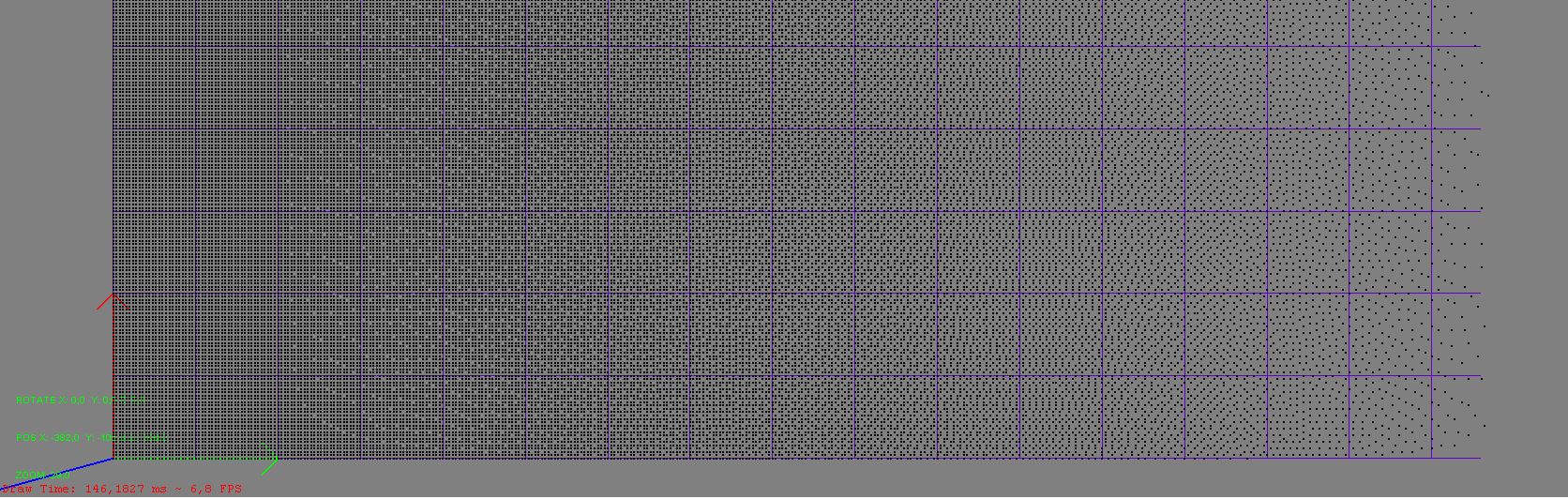

Rom327 писал(а):Для экспериментов создать маленькую программу с градиентом от черного к белому...
Я давно вынашиваю такую идею, что нужно сгенерировать некую калибровочную таблицу, где будет видно результат прожигания, когда одна полоска, когда две, .... пять, .... десять. Со скоростью ХХХ, ниже тоже самое со скоростью ХХХ * 2, и т.д.
Результат зависит от применяемой мощности, скорости движения, и некого расстояния между выжигаемыми отрезками, которые могут повлиять друг на друга.
Может даже кто встречал что-то подобное?

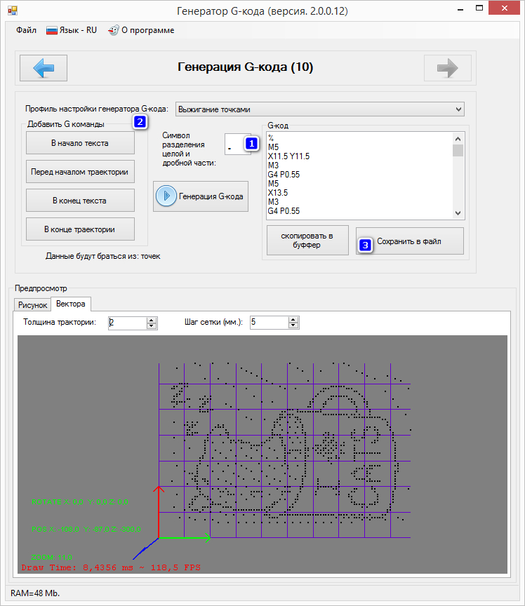

В первом посте обновил программу, до версии 2.0.0.12

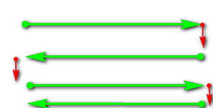

Изменения для лазерной гравировки:
1) При гравировке, траектория движения, теперь зигзагом (зеленый -выжигание, красный - холостой ход).
Было:
2016-10-07_003452.jpg (5012 просмотров) <a class='original' href='./download/file.php?id=92154&sid=039365734939e8b63b19d56b9806f202&mode=view' target=_blank>Загрузить оригинал (28.94 КБ)</a>
Стало:
2016-10-07_003555.jpg (5012 просмотров) <a class='original' href='./download/file.php?id=92155&sid=039365734939e8b63b19d56b9806f202&mode=view' target=_blank>Загрузить оригинал (25.54 КБ)</a>

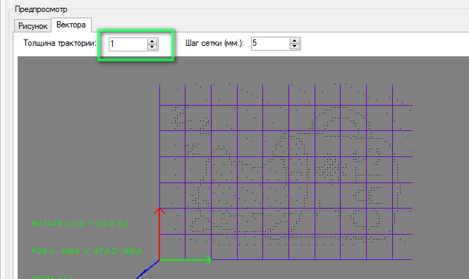

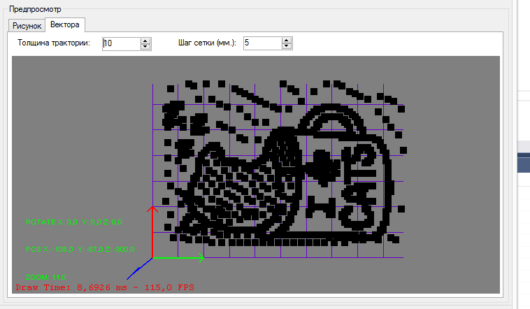

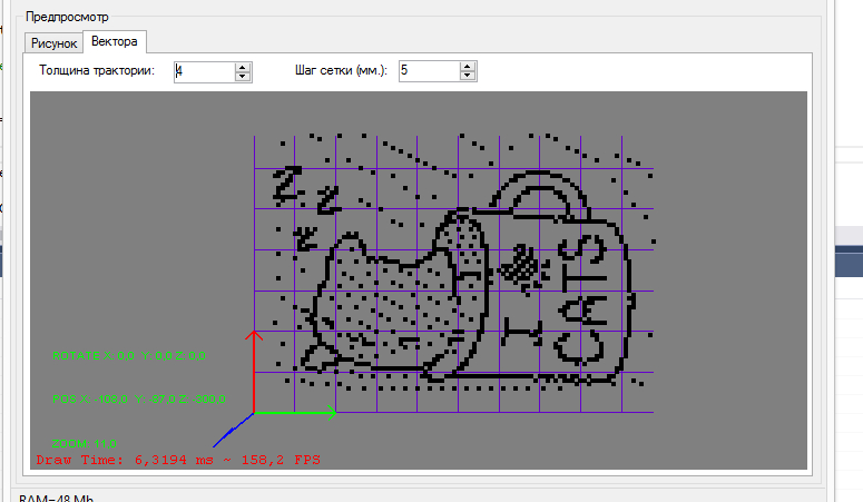

2) Символ разделения целой и дробной части, теперь по умолчанию точка.
3) Добавил возможность менять размер точки в предпросмотре.
4) При формировании G-кода, не будет повторно использоваться координата X, или Y, если значение координаты оси, не изменилось

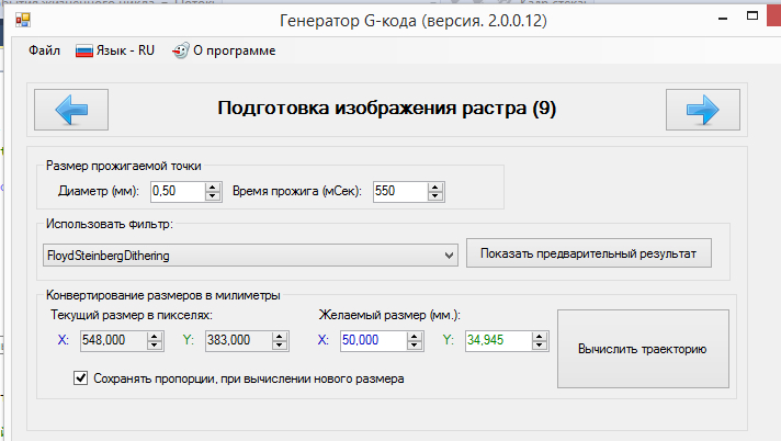

На 9-й странице, изменил шаг изменения значения в цифровых полях указания размера точки, и длительности прожига.
2016-10-07_002714.jpg (5012 просмотров) <a class='original' href='./download/file.php?id=92157&sid=039365734939e8b63b19d56b9806f202&mode=view' target=_blank>Загрузить оригинал (155.28 КБ)</a>

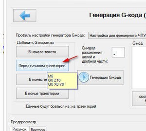

На 10-й странице, слегка перекомпоновал элементы, и добавил кнопку сохранения G-кода в файл:
2016-10-07_002834.jpg (5012 просмотров) <a class='original' href='./download/file.php?id=92161&sid=039365734939e8b63b19d56b9806f202&mode=view' target=_blank>Загрузить оригинал (268.55 КБ)</a>
Размер точки в предпросмотре пока не связан с реальностью, "чисто на прикинуть", и что-бы не особо нагружать 3D использую вывод точек, а не окружностей, но с ростом размера точки становятся квадратные :-)
2016-10-07_002722.jpg (5012 просмотров) <a class='original' href='./download/file.php?id=92158&sid=039365734939e8b63b19d56b9806f202&mode=view' target=_blank>Загрузить оригинал (103.55 КБ)</a>
2016-10-07_002749.jpg (5012 просмотров) <a class='original' href='./download/file.php?id=92159&sid=039365734939e8b63b19d56b9806f202&mode=view' target=_blank>Загрузить оригинал (141.02 КБ)</a>
2016-10-07_002809.jpg (5012 просмотров) <a class='original' href='./download/file.php?id=92160&sid=039365734939e8b63b19d56b9806f202&mode=view' target=_blank>Загрузить оригинал (126.78 КБ)</a>

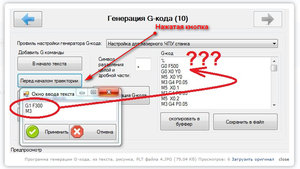

C новой версией 2.0.0.1.2 пока не ознакомился, но глюк выловил в старой: программа не читает значения из кнопки "перед началом траектории", и соответственно, из профайла [CODE3] ничего не берет. Откуда берется М3 непонятно. G1 в начале программы отсутствует, если ее не прописать в первой кнопке "В начало текста". Это происходит, если выбрать "рисунок растр". А вот для выжигания "по контуру" все кнопки и профайлы работают...
Вот сейчас просматриваю программу "кота" и "нло", нет там "G1 2500" вначале... выходит вся программа бегала на G0?
Наверное где-то что-то не скопировалось и не вставилось... :hehehe:
В новой версии 2.0.0.1.2 тоже самое: не реагирует на данные, записанные в кнопку "перед началом траектории". Зато программа стала быстрее работать на точках!!! Что-то вы в ней чипанули!!! :good: :beer_blow:
Понимаю, что сам просил об обработке "змейкой", спасибо, что реализовали эту возможность. Но вот какая мысль посетила с точки зрения механики: представьте, что ремень "Х" ослаб, а пользователь этого не заметил. Тогда при движении лазерной головки вправо рисунок сместится на 1(2) шага влево, а при движении влево рисунок сместится на 1(2) шага вправо. В результате получим черезстрочное смещение на 2х1(2) шага. То есть погрешность удваивается... Может в программе переключатель на всякий случай предусмотреть: "построчно-змейкой". Но это так, мысли вслух.... Прежде всего надо насобирать статистику по полученным прожженным изображениям с использованием вашей программы. Спасибо!

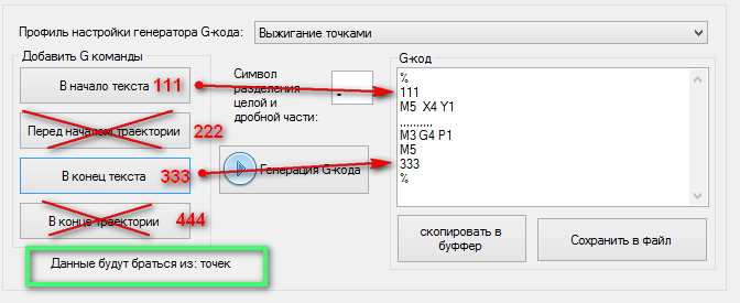

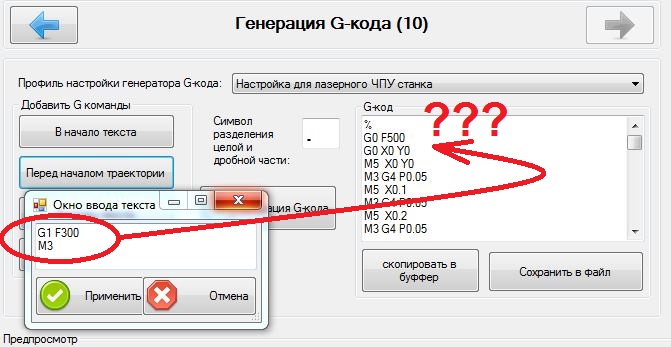

Сгенерил маленькую программку "Квадрат 10х10мм". Обработка змейкой работает!

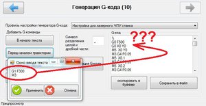

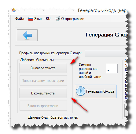

К сожалению, а может и к лучшему, но содержимое кнопок "перед началом траектории" и "в конце траектории" по-прежнему игнорируется при генерации кода! Может просто убрать эти кнопки?
А всю нужную информацию вносить в две оставшиеся.
4.JPG (4905 просмотров) <a class='original' href='./download/file.php?id=92291&sid=039365734939e8b63b19d56b9806f202&mode=view' target=_blank>Загрузить оригинал (79.04 КБ)</a>
Из кнопки "в конце текста" можно исключить команду M5, так как она и так генерируется в теле программы.
Тем не менее создание программы продвигается, программа становится более удобной и менее капризной!
За что огромное спасибо автору!!!
Вложение 4.JPG больше недоступно
:good:
В начале не понял в чем причина, а потом присмотрелся:
2016-10-08_234000.jpg (4896 просмотров) <a class='original' href='./download/file.php?id=92292&sid=039365734939e8b63b19d56b9806f202&mode=view' target=_blank>Загрузить оригинал (210.38 КБ)</a>
В программе, внутри реализовано 2 режима формирования G-кода, первый режим фрезеровка/гравировка, второй лазерное выжигание.
Теперь алгоритм формирования текста, для лазерного выжигания:
1) Вставляется символ %
2) Вставляется текст который храниться в кнопке "в начало текста"
3) выводятся координаты, задержки, и вкл/выкл лазер.
4) выводится текст который за кнопкой "в конец текста"
5) кнопки "перед началом/окончанием траектории" в данном режиме не используются
Вот результат:
2016-10-08_235354.jpg (4896 просмотров) <a class='original' href='./download/file.php?id=92293&sid=039365734939e8b63b19d56b9806f202&mode=view' target=_blank>Загрузить оригинал (115.87 КБ)</a>
А в режиме гравировки/фрезеровки уже используются все кнопки.
Сделал для ясности, недоступными те кнопки, от куда текст не будет браться.
2016-10-09_000259.jpg (4896 просмотров) <a class='original' href='./download/file.php?id=92294&sid=039365734939e8b63b19d56b9806f202&mode=view' target=_blank>Загрузить оригинал (114.71 КБ)</a>
Обновление сегодня выложу, чуть позже.

Так-же добавил всплывающую подсказку, которая показывает содержимое вставляемого кода:
2016-10-09_005123.jpg (4887 просмотров) <a class='original' href='./download/file.php?id=92301&sid=039365734939e8b63b19d56b9806f202&mode=view' target=_blank>Загрузить оригинал (99.2 КБ)</a>
