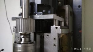

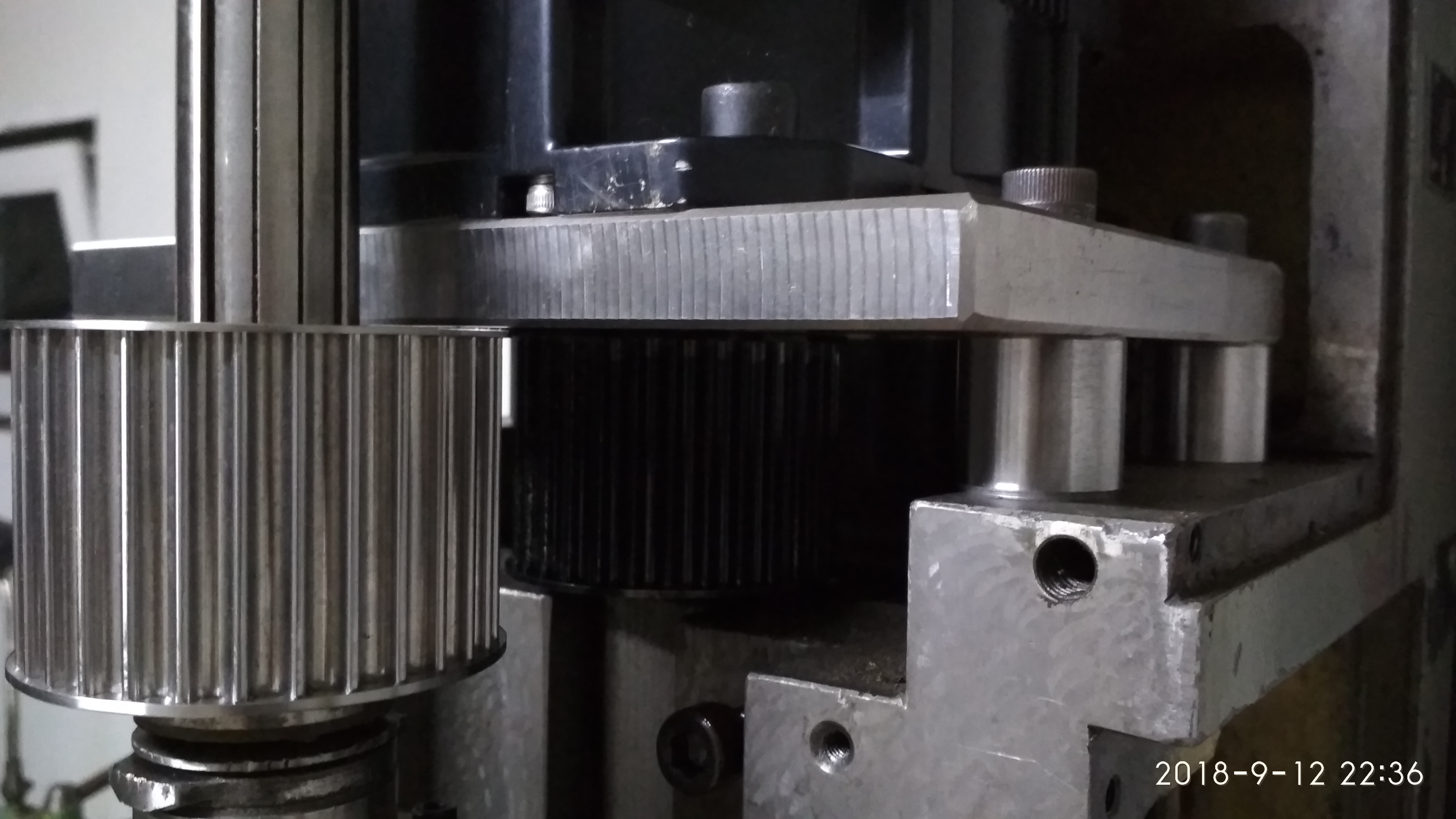

Поделюсь немного последними манипуляциями со станком. Установил серво-асинхронник 3,7кВт, изготовил шкивы, купил ремень HTD8M шириной 50мм и погонял шпиндель. Честно говоря не очень нравиться что громко работает сам шпиндель. Гонял пока максимум на 4000 об/мин, через минуты 5 начинает греться в районе подшипников, примерно до 30-50 градусов.

А на шпиндель ты вроде хотел другие подшипники поставить. Это с родными на 4-х греется?

Подшипники пока не менял, решил попробовать на старых. Шпиндель разбирал, чистил, смазал подшипники. Вообще не понравилась конструкция шпинделя, нижняя опора - двухрядный роликовый радиальный, верхняя опора - двухрядный роликовый радиальный и два шариковых упорных, пождатых системой пружинок для создания осевого натяга. При осевой нагрузке на шпиндель(сверление), сам шпиндель будет гулять в гильзе на величину сжатия пружинок(где-то на 2мм). Плюс по всему расстояние между опорами приличное и при нагреве шпиндель будет удлиняться, и так как упорные подшипники не дадут ему удлиниться вверх, то он удлиниться вниз. Соответственно при обработке будут косяки с глубиной обработки, будет уплывать размер. Это пока мои доводы, когда запущу и поработаю всё будет ясно наверняка. Для переделки шпинделя придётся не много подумать. Надо вместо нижней радиалки поставить радиально-упорный дуплекс, но его надо зафиксировать снизу. Для этого надо в стенке гильзы сделать резьбовые отверстия, а стенка там тонковата, где-то 5мм, придётся ставить большое количество мелких винтов. Как-то так, пока так запущу, а там по ходу дела буду переделывать.

Роликовый там скорее всего сидит на конусной посадке. Так что вместо него так просто радиально упорный дуплекс не поставишь. Перешлифовать посадку тоже вряд ли получится хорошо. Проще да и правильнее взять китайский шпиндель bt30 или 40.

Я возможно и поставлю китайский шпиндель, только вот где найти его подходящей длины, чтобы шкив находился примерно на такой же высоте как и сейчас. Мотор уже ниже не посадить. Хороший вариант это мотор - шпиндель, но стоимость очень высокая и у высокоскоростных китайских маленький момент, а мне надо будет фрезеровать и сверлить по-нормальному.

Шпиндель надо конечно под ремень брать.
Работать можно и на родном начать. А там видно будет.
