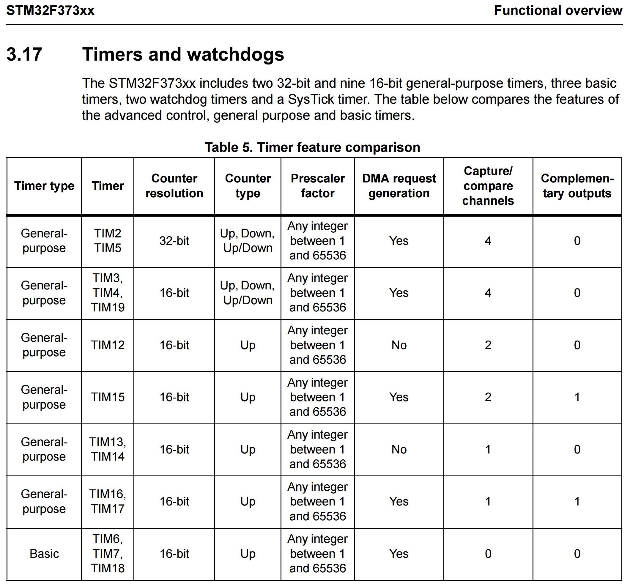

Не удалось найти подходящих вариантов.
Мне на каждую ось нужно минимум три 16-битных таймера, при чем два из них должны уметь считать в обе стороны (для подсчета входящих импульсов Step и для обработки сигнала с энкодера).
этим требованиям удовлетворяют не многие процессоры. В частности у STM32F103, которые я использую - 6 двусторонних таймеров, и, вроде бы, можно было бы обрабатывать одновременно три оси (если повезет и получится распределить функционал по ногам),
но у него лишь два DAC выхода.
Стал искать процессоры с тремя аналоговыми выходами и USB - оказалось это только STM32F373
Но у них только 5 таймеров способны считать вверх и вниз.
2016-08-28_23-41-05.png (3258 просмотров) <a class='original' href='./download/file.php?id=87937&mode=view' target=_blank>Загрузить оригинал (324.88 КБ)</a>
Есть процессоры F3 с шестью таймерами, но без USB, т.е. возвращаемся к началу.
В общем - рылся долго, сравнивал цены, доступность, возможность замены,.. но безрезультатно.
Максимум удается запихнуть два канала в один процессор, но при этом и цена процессора вдвое выше, и сложность разработки возрастает.

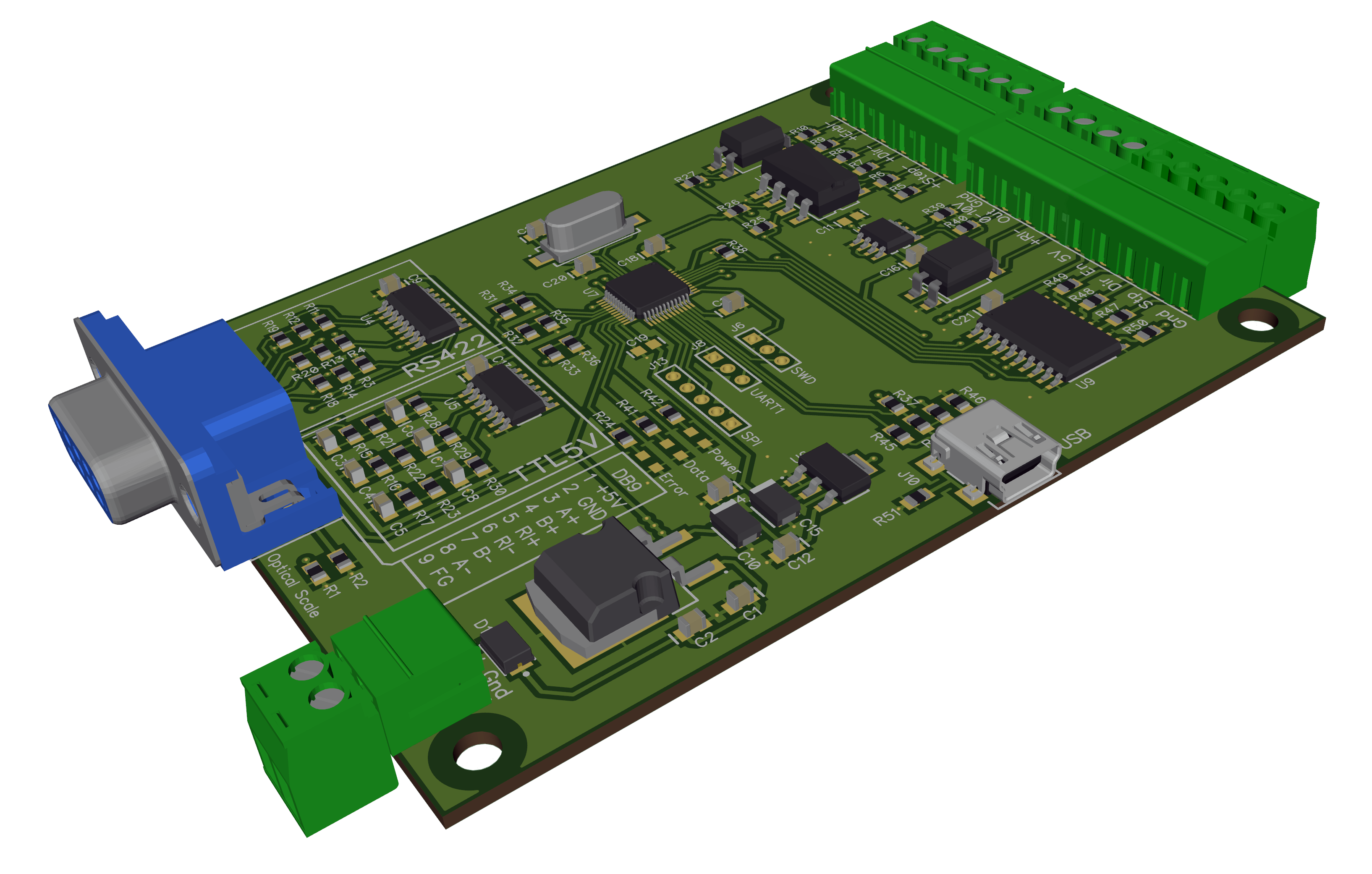

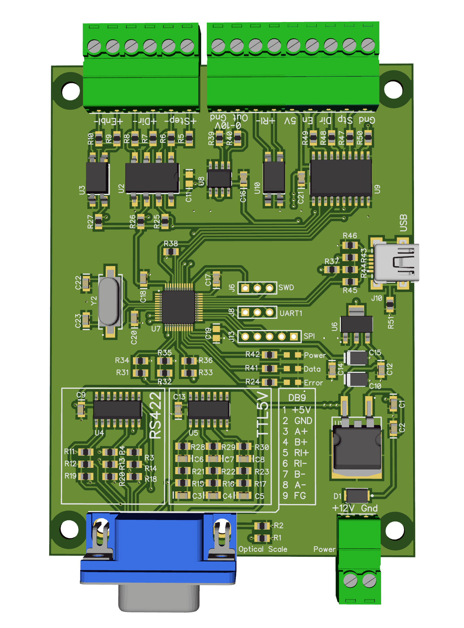

Нарисовал платку.
Закажу пару десятков для пробы.

Re: Блок контроля для оптических линеек (проект)
Разводка довольно безграмотная... :)
Например конденсаторы кварца нельзя присоединять к общей земле. Если вдруг на каком экземпляре генератор не всегда будет запускаться - не удивляйся...
UAVpilot писал(а):конденсаторы кварца нельзя присоединять к общей земле.
Земля до выводов МК достаточно короткая и толстая.
Посмотрел на STM32-discovery - конденсаторы кварцев разведены не менее "безграмотно".
В данном случае мимо кварца будут ходить земляные токи между линейками и выходом, что там на них будет наводится никому не известно.
Надо просто оторвать конденсаторы от общей земли и соединить их отдельной дорожкой (даже если она будет проходить рядом с общей землёй) с ногой контроллера
