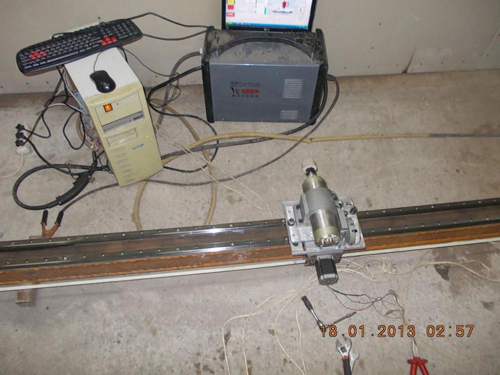

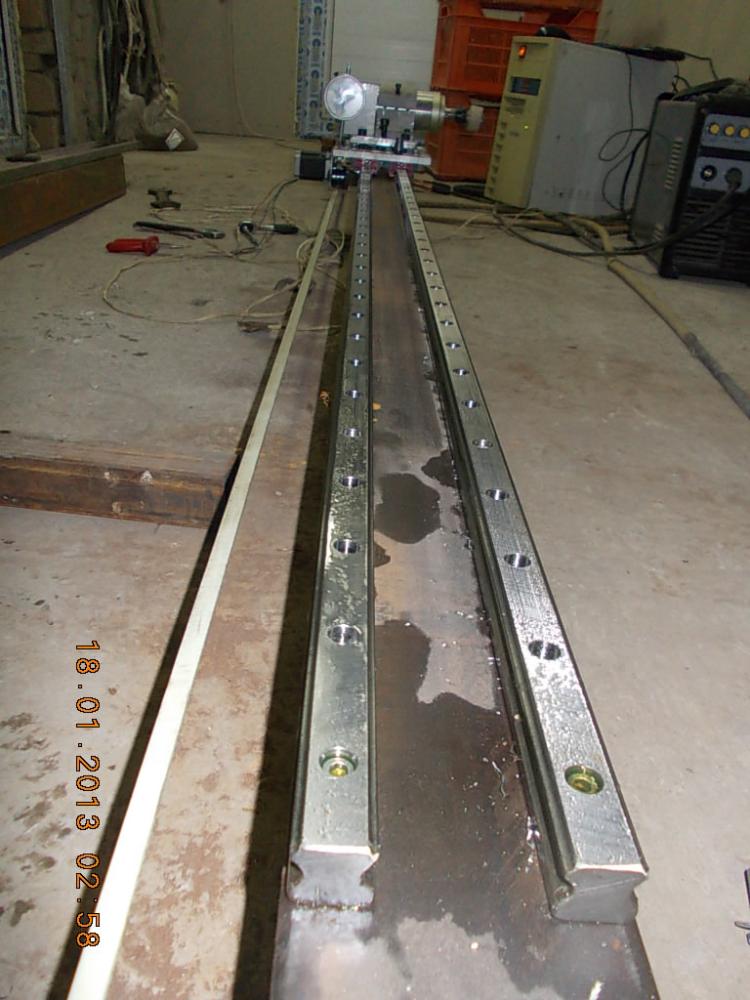

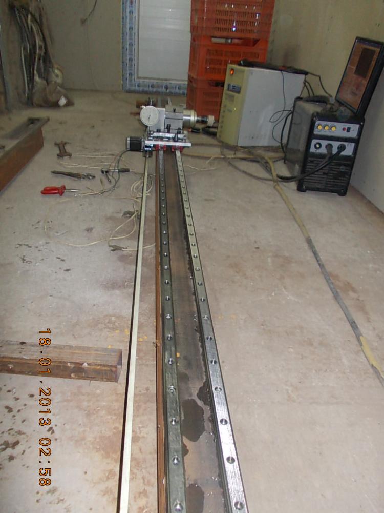

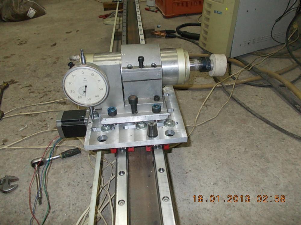

Если нет возможности фрезернуть можно и ручками приспособу сделать и шлифануть/фрезернуть. Китайским шпинделем 2квт можно по чуть чуть грызть 6мм фрезами. Главное фрезы купить нормальные.
Делал я приспособу для шлифовки под рельс. Длина 3м. Нужно было в пластине Ст3 20мм сделать посадку под рельс. Никто таку длину фрезернуть не мог. На примпособе китайский шпиндель 2квт, индикатор, 2 рельсы 20мм и привод субчатым ремнем. Включили - бегает туды -сюды. Болтами крутим и отпускаем платформу, на склько смотрим по индикатору.
Включил - приспособа бегает туды-сюды, что то грызет, подошел, болты подкрутил - дальше бегает.

aftaev писал(а):Делал я приспособу для шлифовки под рельс. Длина 3м.
на самой приспособе как рельсы выставлялись?
и как решался вопрос с перпендикулярностью камня обрабатываемой плоскости?

Бармалей писал(а):на самой приспособе как рельсы выставлялись?
Никак - задача была снять материал в черновую, а потом шабрить ручками по 3х метровой линейке.
Бармалей писал(а):и как решался вопрос с перпендикулярностью камня обрабатываемой плоскости?
Болтами можно было платформу подымать/отпускать.
