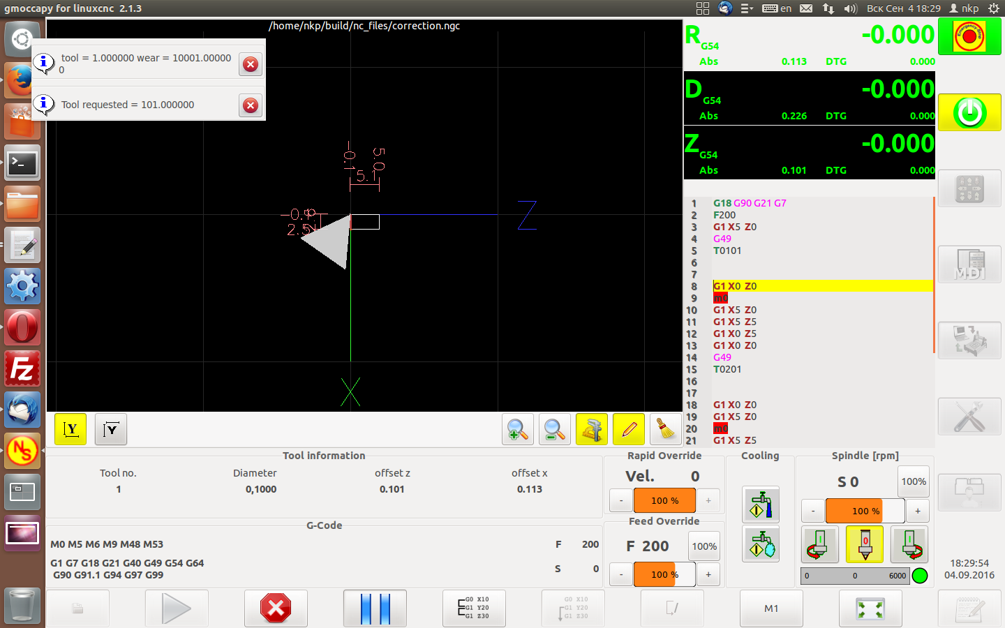

интересно - может есть версии Gmoccapy , где это дописано:
Рабочее место 1_037.png (5161 просмотр) <a class='original' href='./download/file.php?id=88132&mode=view' target=_blank>Загрузить оригинал (215.59 КБ)</a>
Рабочее место 1_038.png (5161 просмотр) <a class='original' href='./download/file.php?id=88133&mode=view' target=_blank>Загрузить оригинал (188.7 КБ)</a>

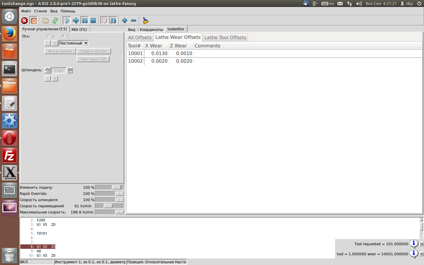

Добавлено: 04 сен 2016, 18:40
поставил последнюю сборку емс (gmoccapy 2.1.3)
все вроде бы работает ;)
Рабочее место 1_040.png (5070 просмотров) <a class='original' href='./download/file.php?id=89324&mode=view' target=_blank>Загрузить оригинал (241.27 КБ)</a>
в конфиг configs/sim/gmoccapy/gmoccapy_lathe.ini
нужно добавить remap из configs/sim/axis/lathe-fanucy
(ну то есть remap команды T)
в Gкоде начего кроме команды вида T0101 прописывать не нужно

для Axis также можно использовать(во вкладке):
Рабочее место 1_041.png (5050 просмотров) <a class='original' href='./download/file.php?id=89332&mode=view' target=_blank>Загрузить оригинал (172.34 КБ)</a>
Рабочее место 1_042.png (5050 просмотров) <a class='original' href='./download/file.php?id=89333&mode=view' target=_blank>Загрузить оригинал (140.49 КБ)</a>
Рабочее место 1_043.png (5050 просмотров) <a class='original' href='./download/file.php?id=89334&mode=view' target=_blank>Загрузить оригинал (170.09 КБ)</a>
