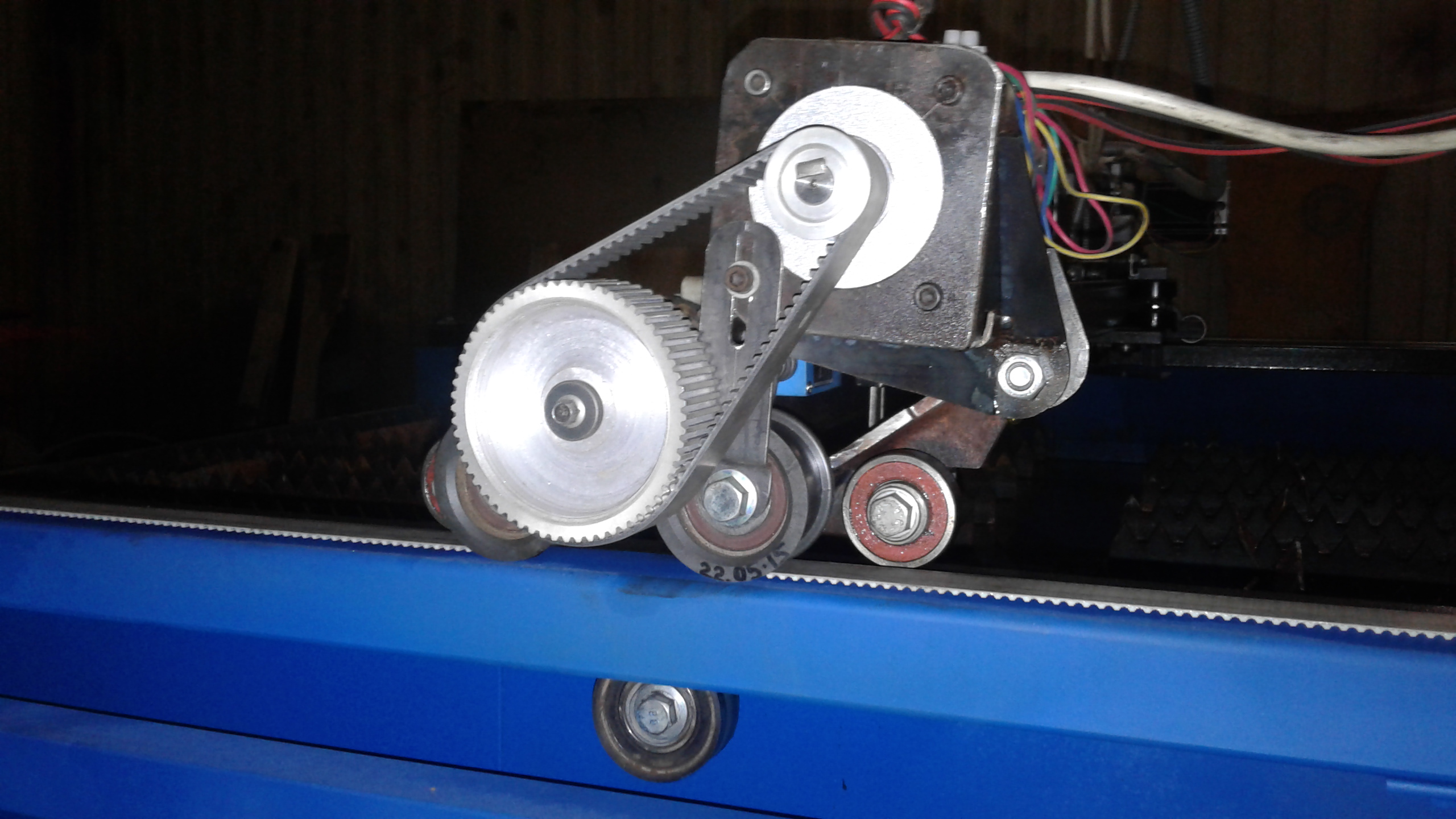

узел оси y со стороны двигателя (3742 просмотра) <a class='original' href='./download/file.php?id=82442&mode=view' target=_blank>Загрузить оригинал (886 КБ)</a>
Интересно все.
Но конкретно крепление резака.
Ну и если не жалко пару фото механики.[/quote]
Доброго времени, фото узлов станка и стойка для электроники почти готова к чистке и покраске.

IMG_20160226_151948.jpg (3723 просмотра) <a class='original' href='./download/file.php?id=82480&mode=view' target=_blank>Загрузить оригинал (1.49 МБ)</a>
Фото опорника
IMG_20160311_105205.jpg (3723 просмотра) <a class='original' href='./download/file.php?id=82481&mode=view' target=_blank>Загрузить оригинал (1.13 МБ)</a>

АндрейА писал(а):А я хочу скорость больше 20 м\мин.
А балка не гнётся? Не наклоняется? Какое ускорение стоит?
Доброго времени .
Спасибо за помощь, попробую связаться с Argentum47.
По поводу балки: гнется конечно,но как это критично не знаю, ради эксперимента сам садился по середине и гонял как на качелях по Y.
Прогиб конечно есть при нагрузке, но как я понимаю в случае плазморезки это не важно,............. нет нагрузки как на фрезе.
А вот во поводу резонансной раскачки на малых скоростях это да , посему и серводвигатели заказал.
Наклона не обнаружил, ускорение подбирал максимальное, значение завтра посмотрю и напишу.

АндрейА писал(а):Прогиб конечно есть при нагрузке, но как я понимаю в случае плазморезки это не важно,............. нет нагрузки как на фрезе.
как бы не совсем так... нагрузки нет, НО, при хорошей скорости, например вы проходите угол, при резкой смене направления, портал прогнет, под его же весом, придется снижать торможения\ускорения, но тогда рез будет не равномерный, тоесть ток один а скорость снижена
Re: СОБИРАЕМ ЧПУ ПЛАЗМОРЕЗ С БЮДЖЕТОМ В 100 ТЫС.РУБЛЕЙ
Добавлено: 14 июн 2016, 23:24
Типичное заблуждение.
Нормальные фирмы станину под плазморез делают из квадратных труб 100х100мм с толщиной стенок 8-10мм.
Прорежь сталюку на своем плазмрезе на ремнях, а потом тот же плазморез зажми в жесткий ЧПУ фрезер и сравни разницу.
ВАША БЮДЖЕТНоСТЬ вам боком и вылазит.
NightV писал(а):например вы проходите угол, при резкой смене направления, портал прогнет, под его же весом,
Дело не в прогибе, а что плазморез от вибраций будет болтаться как глиста в проруби.

Диаметр вала обусловлен максимальной толщиной пропускной способности патрона моего настольного токарного станка :D
Можно фото ТНС с другой стороны?
Печатную плату делали каким способом? Есть макет? Односторонняя, или двух?
Сколько примерно по себестоимости вышло?
