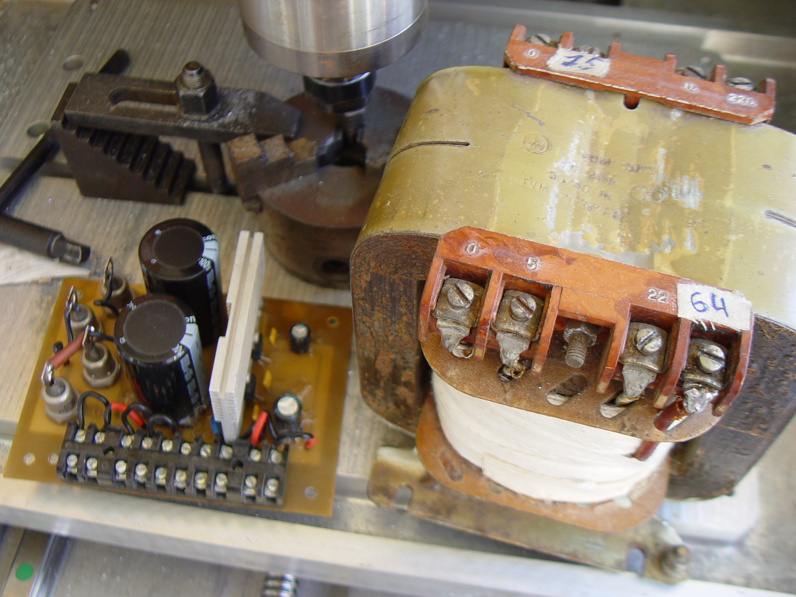

Vadimk писал(а):Спасибо за инфу
Пожалуйста.
Выскажу ещё одно замечание. ИМХО зря вы выделили на каждую ось свой блок питания. Когда все драйвера запитаны от одного БП то часть обратной ЭДС поглощается другими осями.
На моём БП стоит одна КРВС на 50А (китайских правда 50А, реально 25А не более если без обдува), БП уверено питает одновременно 3 оси с NEMA34 122кг при напряжении на вторичке 58В.
Как я считаю то для питания 4 осей с NEMA 34 необходим трансформатор 1 кВт (60В х 16А). Да, все 4 оси работают не всегда но запас заложить следует. 1кВт может и избыточен.
После того как закончу с контроллером поменяю блок питания: Трансформатор 1 кВт, мост на Д132-50 диодах, 2 конденсатора 5000х100В уже лежит ждёт
DSC09434.JPG (5020 просмотров) <a class='original' href='./download/file.php?id=84278&mode=view' target=_blank>Загрузить оригинал (1.89 МБ)</a>

maxx2000 писал(а):1кВт может и избыточен.
Сильно избыточен. 3 Движка на 3,5А отлично живут на БП 36В 10А. Думал работают на пределе.Оказалось нет. Всплески сумарные редко бывают до 4-5А (по показаниям прибора). Весь станок вместе со шпинделем 2.2кВт в режиме фрезеровке икон потребляет 450Вт от розетки. Делайте выводы. Впрочем если бюджет позволяет то чем больше мощность БП -тем лучше ))

Taganrog писал(а):3 Движка на 3,5А отлично живут на БП 36В 10А
В вашем случае так и есть 36Вх3,5А=126 Вт , 3х126=378 Вт что не противоречит выбраному БП, но тут движки 4 штуки 60В 5А т.е 4х300Вт=1,2 кВт.

maxx2000 писал(а):Он единственный элемент в схеме всё что выдал драйвер приложено к обмоткам за некоторым минусом на элементах схемы.
Вы не понимаете как работает драйвер. От этого такая странная математика у вас. Двигатель имеет по мимо всего прочего индуктивное сопротивление. Которое не позволяет МГНОВЕННО увеличить ток. Есть такое понятие "скорость нарастания тока в катушке" именно тут зарыта собака почему при повышении напряжения питания драйвера можно получить выше обороты .
если это не тролинг, почитайте литературу о принципах работы драйверов. они (силовая часть ) похожи на работу импульсного БП. и напряжение на выходе СОВСЕМ не равно напряжению на входе. И перемножать ВЫХОДНОЙ ТОК на ВХОДНОЕ НАПРЯЖЕНИЕ - ошибка.
А то новички в электронике почитают ваши калькуляции и ужаснуться от "необходимых мощностей" БП для станков. не вводите пожалуйста их в заблуждение.
П.С. в трансформаторном БП вы почему-то четко отделяете выходной ток от входного. И не перемножаете выходные 16А на 220В питающие трансформатор .
Драйвер (в сильном упрощении) : тотже блок питания только для движка со стабилизацией по току.
П.С.С напишите пожалуйста данные двигателей NEMA34 для которых собирается БП.
Интересны :Сопротивление,Индуктивность,Номинальный ток. Примерно посчитаю их мощность.

Двигатели FL86TH118-4208B 4 шт. восемь выводов
ток 4,2 А по таблице ( при параллельном подключании не знаю какой ток будет)
Сопротивление 0,9 Ом
Индуктивность 6 мГн
крутящий момент 87
Обмотки соединены параллельно
Трансформаторы 400 Ватт на каждый двигатель
Напряжение на вторичке 48 Вольт, после кондеров и диодов пока не замерял( думаю что 68 Вольт)
Судя по сообщениям, я сильно переборщил по мощности ?
Можно было поставить два транса, по два движка на каждый и все будет ок ?
Или не стоит рисковать и оставить все как есть ?

Мощность, потребляемую двигателем, можно оценить сверху, перемножив полученное в расчетах максимальное напряжение питания на 2/3 от номинального тока двигателя. Т.е. для двигателя ST57-56 мощность потребления составит порядка 32*sqrt(2.4 мГн) * 2/3 * 3 А = примерно 100 Ватт. Эта формула дает очень осторожную оценку. В реальности потребление много ниже, и составляет примерно такие цифры: двигатели серии 57 мм - 40-70 ватт, двигатели 86 серии - 65-120 ватт на двигатель, в зависимости от нагрузки, выставленного тока на драйверах и т.п.
Взято с http://darxton.ru/wiki-article/istochni ... ka-s-chpu/.
Практически примерно так и получается. Можно использовать сложение мощностей 2-х выпрямителей по 400 вт., если будет большая просадка добавить третий.

Taganrog писал(а): напишите пожалуйста данные двигателей NEMA34 для которых собирается БП.
Что считать то всё давно посчитано. Есть императивные методы расчёта всех параметров БП для питания шаговиков.
32 * √L = Umax максимально напряжение которое может быть приложено к обмоткам мотора, но не выше максимального для драйвера.
Мощность, потребляемую двигателем, можно примерно рассчитать умножив напряжение питания на 2/3 паспотрного значения тока двигателя(ну реально он при работе больше не потребляет) от номинального тока двигателя. P=Umax*2\3*Iн , Umax берёте из предидущего расчёта который учитывает вашу любимую индуктивность, полученная цифра может служить отправной точкой при выборе блока питания. Я же при расчёте использую максимальное значение тока по паспорту. Да и как бы там ни было законы физики ещё никто не отменял.
Для ТС
32*sqr6=78В (можете взять хоть стабилизированное, хоть среднеквадратическое значение)
78*2\3*4,2=218,4 Вт (либо как я предлагаю78*4,2=327Вт)
218,4*4=873,6 Вт
