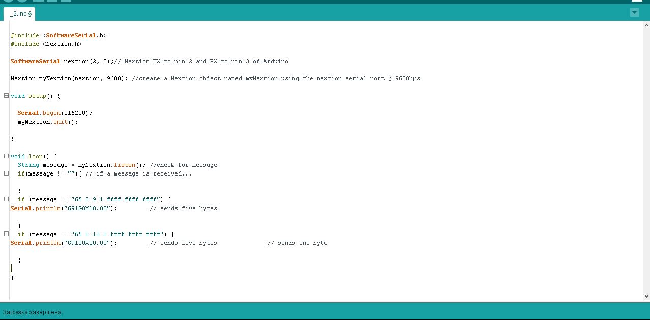

Доброе время суток! хотел бы собрать похожий контролер на grbl в качестве дисплея использовать сенсорный дисплей Nextion но с самим дисплеям проблем у меня не возникло а вот с прошивкай для ардуино возникли некоторые сложности за нехватки знаний :roll: уже 3 сутки бюсь а результата ноль
подскажите пожалуйста если не сложно как сделать к примеру просто при нажатии чтобы ось x смещалась на 10 шагов
пробовал " Serial.println("G91G0X10.00"); " такую команду отправлять но в ответ ардуинка с GRBL отвечает " ок ок " но нечего не происходит :wik:

Andrey@KZN
Два раза ок - значит у вас неправильный символ конца строки
А по существу вопроса не подскажу :(

maks9744
спасибо кажется разобрался теперь GRBL отвечает один раз "ок" :good: теперь нужно проверить будут ли вращаться шаговики
*проверил шаговики вращаются дальше уже надеюсь сам разберусь :hammer:
