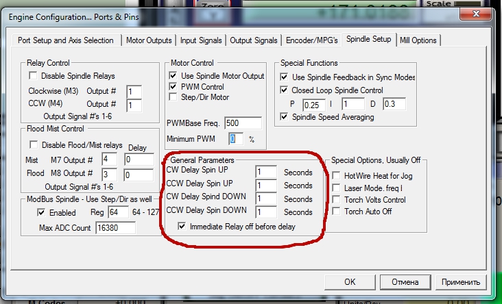

shalek писал(а):может не хватить время на разгон шпинделя
А там не задается время разгона и торможения шпинделя? Раз уж нет обратной связи от него...

AndyBig писал(а):А там не задается время разгона и торможения шпинделя? Раз уж нет обратной связи от него...
Время разгона и торможения прописывается в частотнике. У меня на разгон 4сек, на торможение 5сек. Иногда мало бывает. Но это в экстренных ситуациях. Никто не запрещает в ручную запустить шпиндель. Как правило Ncstudio отрабатывает программу без остановок и нужды по повторному запуску нет.

Сообщение AndyBig »
Если при этом частотник может сообщать программе свое состояние и программа может принимать его, то ок :)
В Маче, например, оно прописывается в настройках.

Сообщение AndyBig »
Что - например? В настройках там есть время разгона и время останова шпинделя. Мач выдерживает это время после включения или выключения шпинделя перед тем как двинуть его куда-то. Даже ручное перемещение блокируется.

AndyBig писал(а):Что - например? В настройках там есть время разгона и время останова шпинделя. Мач выдерживает это время после включения или выключения шпинделя перед тем как двинуть его куда-то. Даже ручное перемещение блокируется.
Вопрос был по Ncstudio
