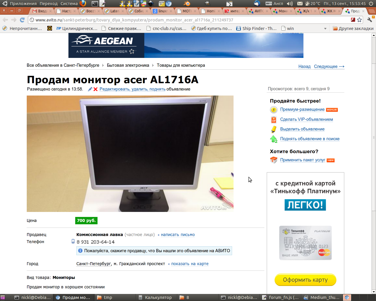

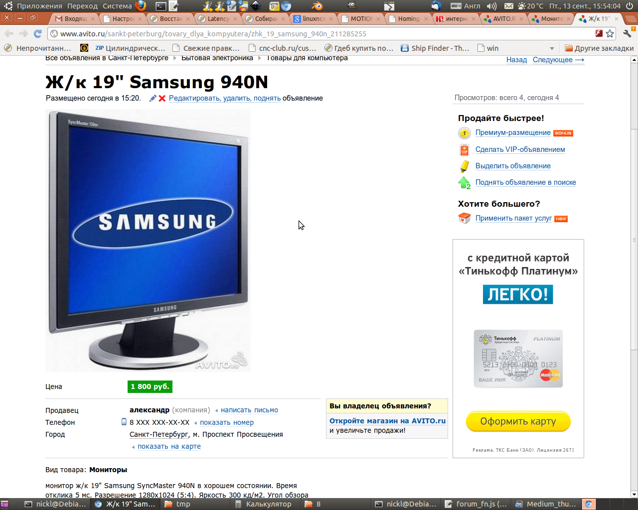

ну если есть жизнью побитые старые компы то да) но хотелось что то отдельное от старого) не всегда удобно все на одном! монитор бы еще туда)))
Re: Latency-test показания на разных материнских платах
Корпус с БП 1000р. http://www.ulmart.ru/goods/211999
Монитор 2990р. http://www.ulmart.ru/goods/496361

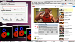

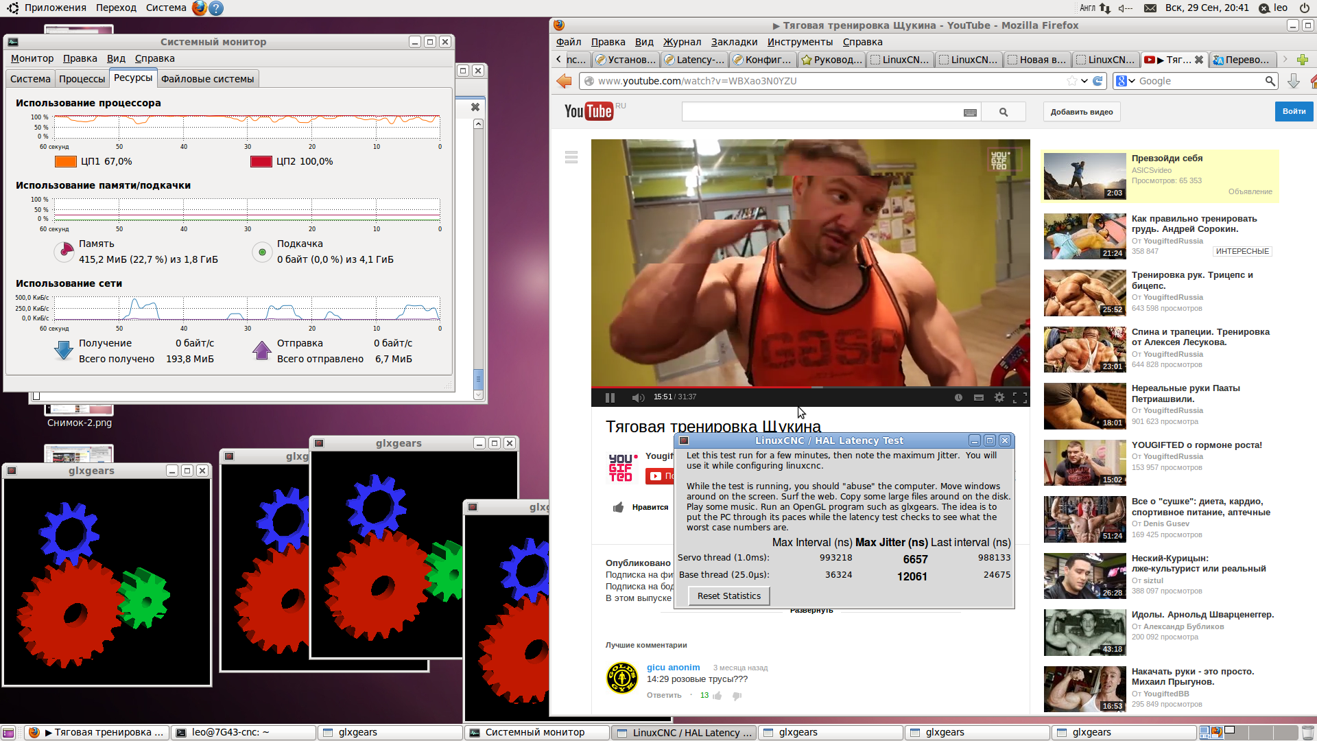

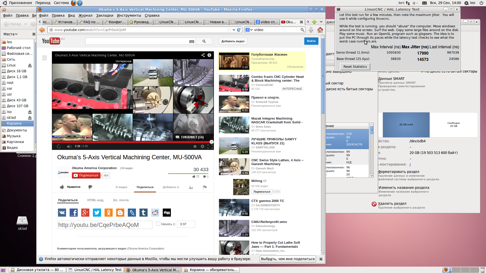

Небольшой вклад в тест:
Материнка -Gigabyte GA-C847N, процессор - Dual-core Celeron 847 (1.1GHz) 2MB L3 cache
Memory DDR3 1333 MHz 2Gb, Chipset Intel NM70
Систему установил из образа с офф. сайта.
Гонял полтора часа. Видео в браузере c максимальным разрешением, копирование больших файлов. Срабатывал хранитель экрана.
Результат - Max Jitter (ns) - Servo thread -17990, Base thread -14573
Поставил последние обновления. Отключил хранитель экрана. Тест повторил 1,5 часа + 4 glxgear. Нагрузка на проц 97-100%
Результат - Max Jitter (ns) - Servo thread -6657, Base thread -12061
Какие соображения будут по данному факту? И что можно из этих цифр вычислить?
Последний раз редактировалось going 29 сен 2013, 22:12, всего редактировалось 1 раз.
Платы: BPI-M3, BPI-A64, OPI-PC2
going писал(а):Результат -
Результат - печальный.
Файл с рабочего стола file:///home/leo/Рабочий стол/Снимок-3.png у других не отображается. :wik:
Прикрепляй картинку прямо к сообщению.
Ниже поля ответа нажми Стандартный ответ и загрузи картинку на сервер форума.

Первый тест (8311 просмотров) <a class='original' href='./download/file.php?id=19130&mode=view' target=_blank>Загрузить оригинал (905.2 КБ)</a>
Первый тест
Второй тест (8311 просмотров) <a class='original' href='./download/file.php?id=19131&mode=view' target=_blank>Загрузить оригинал (803.76 КБ)</a>
Второй тест
Спасибо за подсказку
