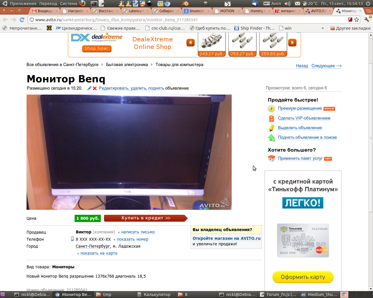

Корпус с БП 1000р. http://www.ulmart.ru/goods/211999
Монитор 2990р. http://www.ulmart.ru/goods/496361
Или:
Снимок-37.png (8837 просмотров) <a class='original' href='./download/file.php?id=18574&sid=34213bd5ca6a78854b6124e5412b8c39&mode=view' target=_blank>Загрузить оригинал (539.61 КБ)</a>
