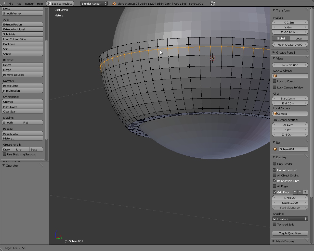

О Blender-е о уроке Берка и инструменте Knife (Exact)
Ник, подскажи пожалуйста, программу для Ubuntu для точного 3D моделирования с возможностью из неё создания G-кода.
Пробовал освоить Blender (под него и плагин создания G-кода есть) на примере создания подшипника
Blender подшипник (10172 просмотра) <a class='original' href='./download/file.php?id=3328&mode=view' target=_blank>Загрузить оригинал (223.51 КБ)</a>
Blender подшипник
по уроку Роберта Бёрка на русском http://smirnov-v-petrovich.narod.ru/rab ... 608-1.html,
а вот оригинал от автора с видео-примерами http://www.rab3d.com/tut_blender.php#video,
но совершил глупую ошибку - урок на старой версии, а я скачал последнюю самую модную версию Blender-а с сайта http://www.blender.org/

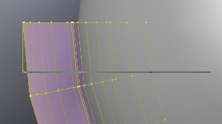

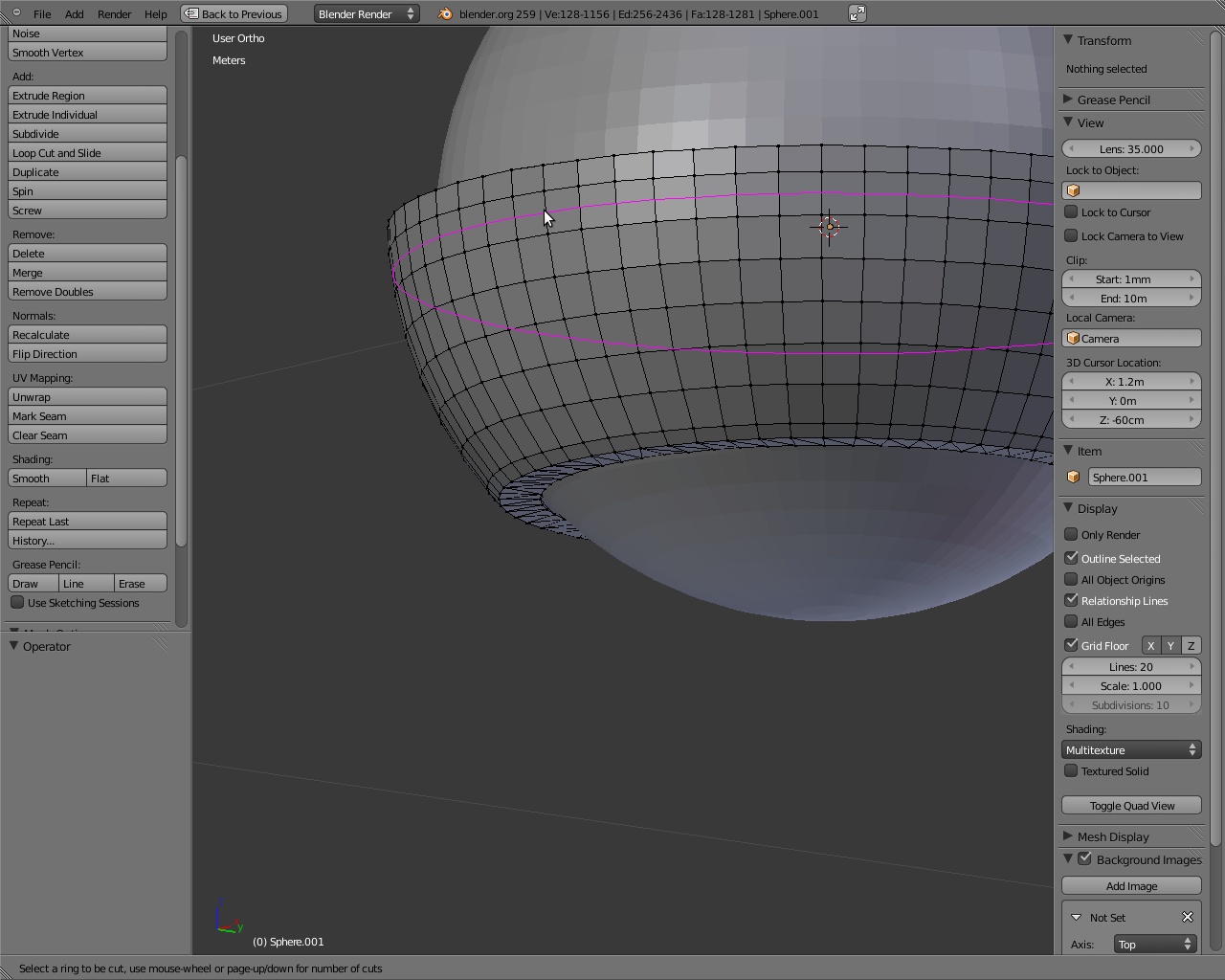

и уже на этапе моделирования сепаратора:
608_084.png (10172 просмотра) <a class='original' href='./download/file.php?id=3330&mode=view' target=_blank>Загрузить оригинал (16.73 КБ)</a>
вот в этом месте урока:
Выделите всё A и нажмите K (нож), в появившемся подменю выберите "Knife (Exact)". Указатель мыши примет вид ножа. Переместите нож к вспомогательной точке, Ctrl-ЛКМ привяжет к ней линию разреза.
Тяните линию вправо, нажав СКМ, чтобы она располагалась горизонтально, т.е. по оси X. Когда линия пересечёт все рёбра левой части сепаратора, кликните ЛКМ – закончить линию и Enter – врезать новые вершины.
я понял, что в новой версии Blender-а убрали инструмент точного моделирования!
Точнее сказать - нож оставили, но убрали возможность привязываться к осям или к точкам.
Похоже разработчики Blender-а решили не отбирать работу у CAD пакетов и ориентировать его на создание исключительно: видео, мультиков, моделей для вырезания... но не точных механизмов таких как редукторы, шестерни, подшипники...
Вообще рекомендуют скачать для новой версии Blender-а специальный плагин
под красноречивым названием "fake knife" http://wiki.blender.org/index.php/Exten ... Fake_Knife
в этом плагине есть те самые привязки...
В общем - Blender - это печально потраченное время на изучение... :(

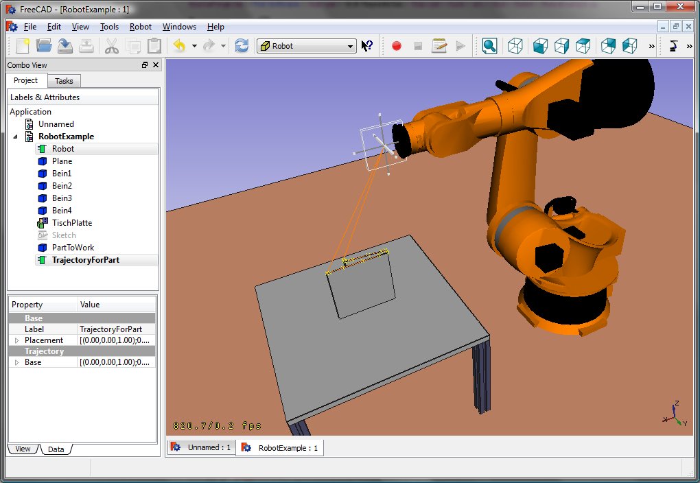

FreeCAD
Я сейчас засматриваюсь на FreeCAD.
http://sourceforge.net/apps/mediawiki/f ... =Main_Page
Не пользовался этой программой?
Там даже есть модуль моделирования вырезания детали станком типа рука,
KukaKR16FreeCAD.jpg (10171 просмотр) <a class='original' href='./download/file.php?id=3332&mode=view' target=_blank>Загрузить оригинал (101.44 КБ)</a>
http://sourceforge.net/apps/mediawiki/f ... _Workbench
http://sourceforge.net/apps/mediawiki/f ... Axis_Robot
обрати внимание - там описывается та самая кинематика траектории, о которой ты писал в прошлом посте,
но кажется еще его не дописали, документации нет или я не разобрался... :monkey:

Гармонист писал(а):я понял, что в новой версии Blender-а убрали инструмент точного моделирования!Точнее сказать - нож оставили, но убрали возможность привязываться к осям или к точкам.Похоже разработчики Blender-а решили не отбирать работу у CAD пакетов и ориентировать его на создание исключительно: видео, мультиков, моделей для вырезания... но не точных механизмов таких как редукторы, шестерни, подшипники...
Блендер - это не CAD. На нем можно моделировать, но это не CAD. Для того, чтобы ровно обрезать сепаратор можно воспользоваться Loop Cut And Slide - Ctrl+R. Выбираешь нужный edge loop и режешь объект в нужном месте, потом удаляешь лишнее.
blender точное моделлирование.jpg (10142 просмотра) <a class='original' href='./download/file.php?id=3335&mode=view' target=_blank>Загрузить оригинал (209.47 КБ)</a>
blender exact modelling.jpg (10142 просмотра) <a class='original' href='./download/file.php?id=3336&mode=view' target=_blank>Загрузить оригинал (207.83 КБ)</a>
Основная проблема в Blender - моделирование ведется в полигонах, а для хорошего cad моделировать нужно в кривых. Это как фотошоп (gimp) и corel (inkscape), первый рисует растровую графику, второй векторную; первый используют для редактирования фотографий - второй для полиграфии.
С Freecad не разбирался, но судя по названию это CAD :). По второй ссылке они проводят симуляцию движений робота, т.е. запускают его по готовой программе, чтобы проверить, что робот не убьется.

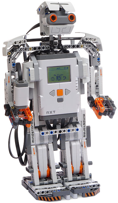

перебирая спам обнаружил вот такого робота-игрушку из ЛЕГО
c192_lego_mindstorms_nxt_2.jpg (10051 просмотр) <a class='original' href='./download/file.php?id=3396&mode=view' target=_blank>Загрузить оригинал (68.39 КБ)</a>
сайт http://www.thinkgeek.com/geek-kids/7-13-years/c192/
...и он может вот это:
https://www.youtube.com/watch?v=_ogQuLdEcBY
...этот робот сделан почти что из ЛЕГО, т.е. пластмассовый! На сколько точны его перемещения?
Ты все еще сомневаешься, что дома можно собрать чпу-руку,
достаточную для хоббийных задач?
Re: Хоббийный станок с ЧПУ 2го поколения типа "Рука"
Рисовалку делали из детского конструктора. Но точность +- 5мм. И усилие на рабочем инструменте около 10г*см.
