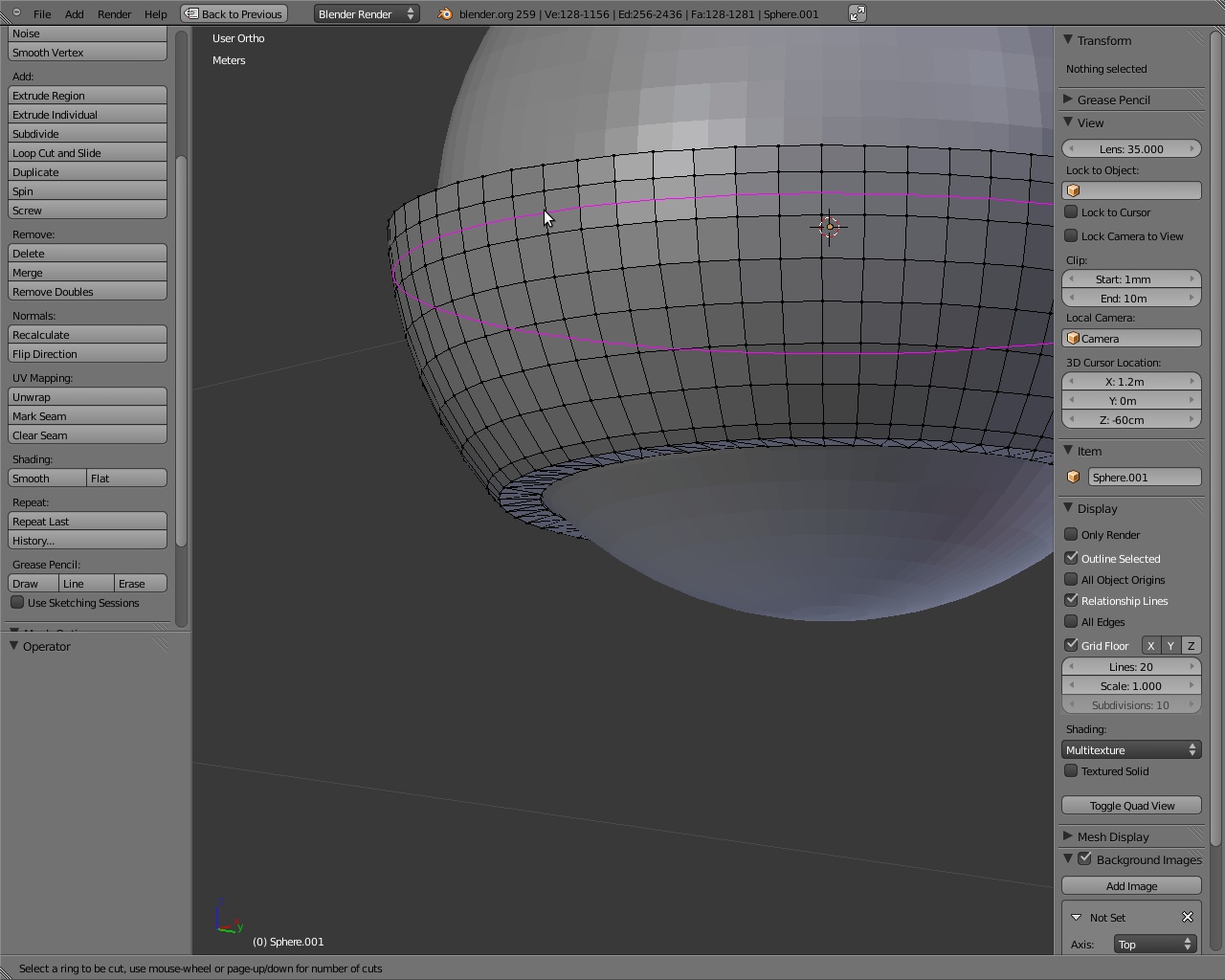

Блендер - это не CAD. На нем можно моделировать, но это не CAD. Для того, чтобы ровно обрезать сепаратор можно воспользоваться Loop Cut And Slide - Ctrl+R. Выбираешь нужный edge loop и режешь объект в нужном месте, потом удаляешь лишнее.
blender точное моделлирование.jpg (10150 просмотров) <a class='original' href='./download/file.php?id=3335&mode=view' target=_blank>Загрузить оригинал (209.47 КБ)</a>
blender exact modelling.jpg (10150 просмотров) <a class='original' href='./download/file.php?id=3336&mode=view' target=_blank>Загрузить оригинал (207.83 КБ)</a>
Основная проблема в Blender - моделирование ведется в полигонах, а для хорошего cad моделировать нужно в кривых. Это как фотошоп (gimp) и corel (inkscape), первый рисует растровую графику, второй векторную; первый используют для редактирования фотографий - второй для полиграфии.

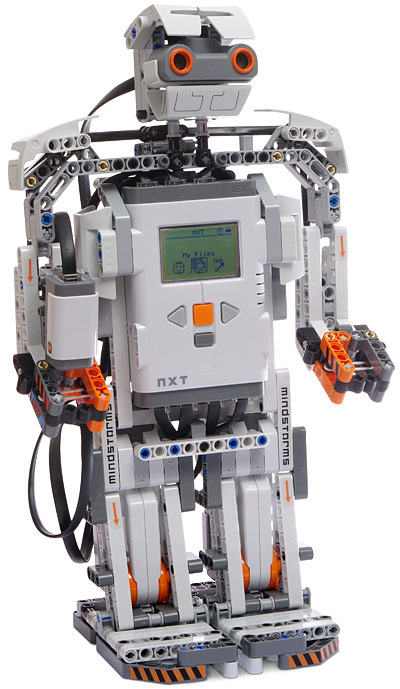

перебирая спам обнаружил вот такого робота-игрушку из ЛЕГО
c192_lego_mindstorms_nxt_2.jpg (10059 просмотров) <a class='original' href='./download/file.php?id=3396&mode=view' target=_blank>Загрузить оригинал (68.39 КБ)</a>
сайт http://www.thinkgeek.com/geek-kids/7-13-years/c192/
...и он может вот это:
https://www.youtube.com/watch?v=_ogQuLdEcBY
...этот робот сделан почти что из ЛЕГО, т.е. пластмассовый! На сколько точны его перемещения?
Ты все еще сомневаешься, что дома можно собрать чпу-руку,
достаточную для хоббийных задач?

Рисовалку делали из детского конструктора. Но точность +- 5мм. И усилие на рабочем инструменте около 10г*см.
