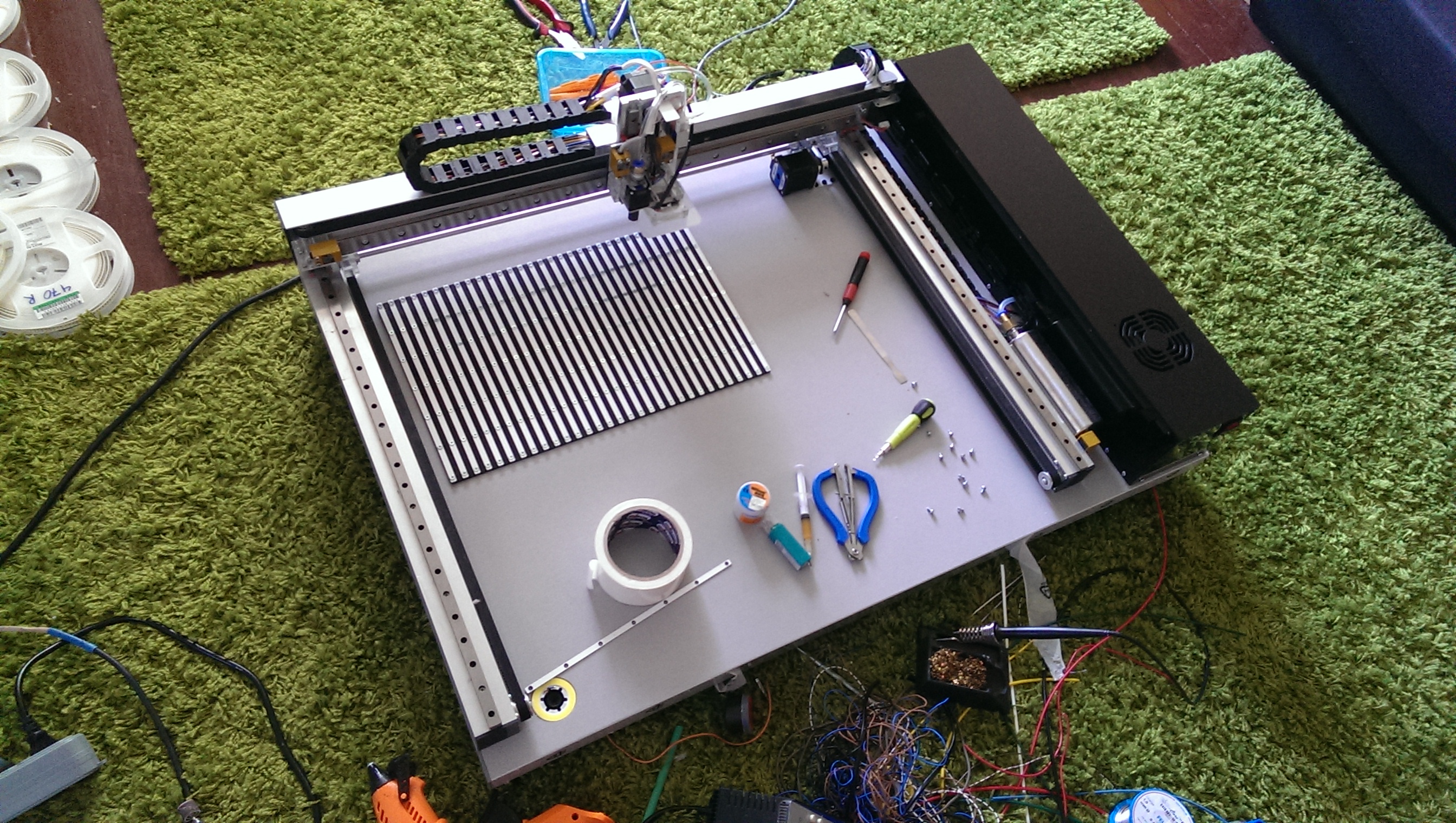

Джейсон (разработчик OpenPNP) спрашивал, как я сделал датчик касания.
Поскольку по английски я пишу с трудом - снял для него видеоролик.
Если кому интересно:
https://youtu.be/huTeojumDGU
Управляю станком мышкой, вручную, при этом в левой руке держу телефон, поэтому движения станка такие странные.

2016-05-19 21-46-12.JPG (4926 просмотров) <a class='original' href='./download/file.php?id=80950&mode=view' target=_blank>Загрузить оригинал (1.07 МБ)</a>
2016-05-21 13-50-52.JPG (4926 просмотров) <a class='original' href='./download/file.php?id=80951&mode=view' target=_blank>Загрузить оригинал (1.05 МБ)</a>
2016-05-21 13-51-43.JPG (4926 просмотров) <a class='original' href='./download/file.php?id=80952&mode=view' target=_blank>Загрузить оригинал (1.1 МБ)</a>
2016-05-21 14-00-16.JPG (4926 просмотров) <a class='original' href='./download/file.php?id=80953&mode=view' target=_blank>Загрузить оригинал (1.3 МБ)</a>
IMAG1801.jpg (4926 просмотров) <a class='original' href='./download/file.php?id=80954&mode=view' target=_blank>Загрузить оригинал (1.63 МБ)</a>
IMAG1808.jpg (4926 просмотров) <a class='original' href='./download/file.php?id=80955&mode=view' target=_blank>Загрузить оригинал (1.64 МБ)</a>
