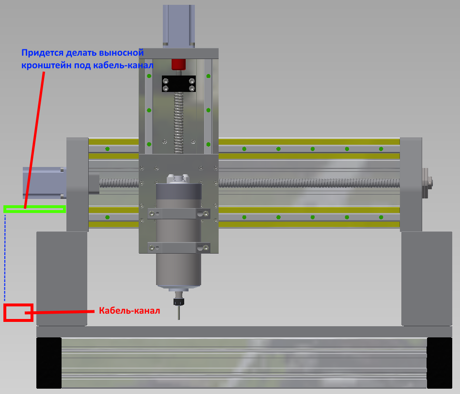

shalek, так а Вы у себя в проекте как решили кабели прокладывать?
Сообщения: 2893
Re: Фрезерный по дюрали 400х400 [Квадрат]
trafbite писал(а):shalek, так а Вы у себя в проекте как решили кабели прокладывать?
Классическим способом. По порталу сверху пущу (прямо на прфиле) и сбоку портала на уголок. Все при помощи кабелеукладчика. Чего мудрить. На Z наверное не буду ставить.

shalek писал(а): Классическим способом. По порталу сверху пущу (прямо на прфиле) и сбоку портала на уголок. Все при помощи кабелеукладчика. Чего мудрить. На Z наверное не буду ставить.
При таком варианте кронштейн на боковине портала под кабель-канал будет длинным :)

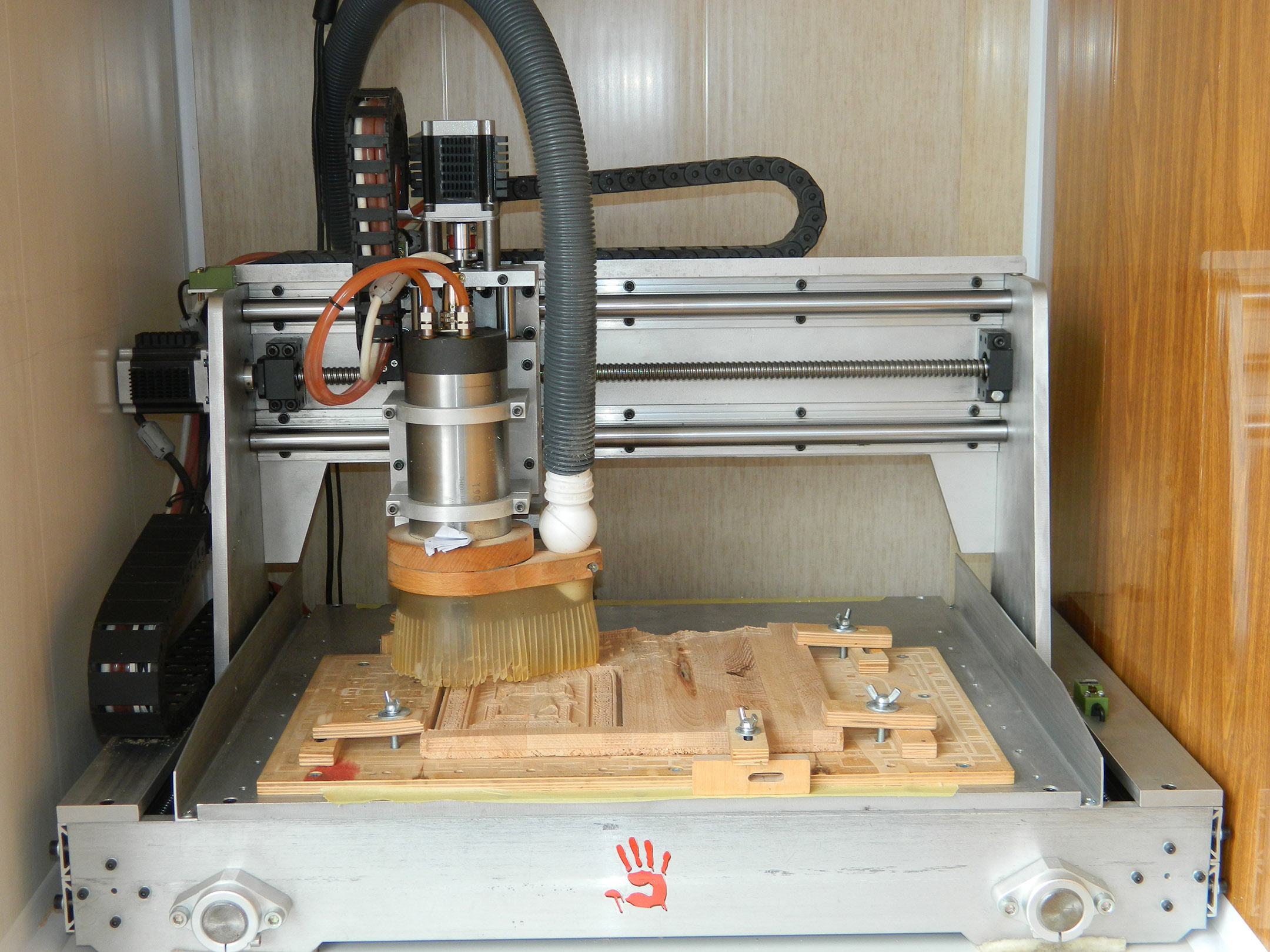

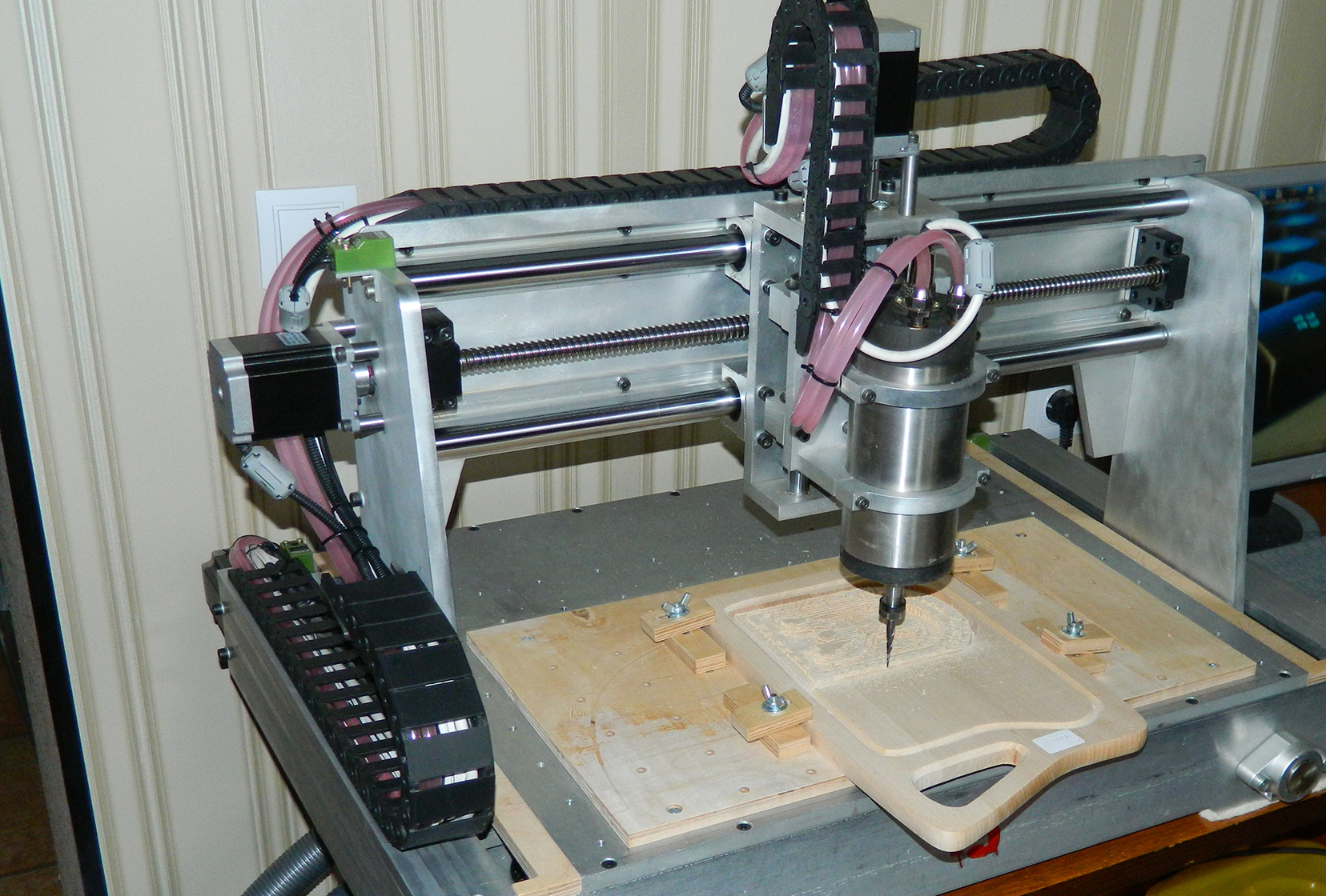

Сообщения: 2893
trafbite писал(а):При таком варианте кронштейн на боковине портала под кабель-канал будет длинным
места хватит. Вот как на теперешнем, так приблизительно и будет.
DSCN3331.JPG (2525 просмотров) <a class='original' href='./download/file.php?id=71882&mode=view' target=_blank>Загрузить оригинал (839.87 КБ)</a>
DSCN4354.JPG (2525 просмотров) <a class='original' href='./download/file.php?id=71883&mode=view' target=_blank>Загрузить оригинал (635.16 КБ)</a>

Ну, только здесь кабель-канал вплотную к боковине портала, а там придется удлинять за несущий профиль боковины портала. Ну так да, смысл понятен.
Сообщения: 2893
trafbite писал(а):Ну, только здесь кабель-канал вплотную к боковине портала
так он и прикручен верхом за боковину. а нижний прикручен за то, на чем лежит.

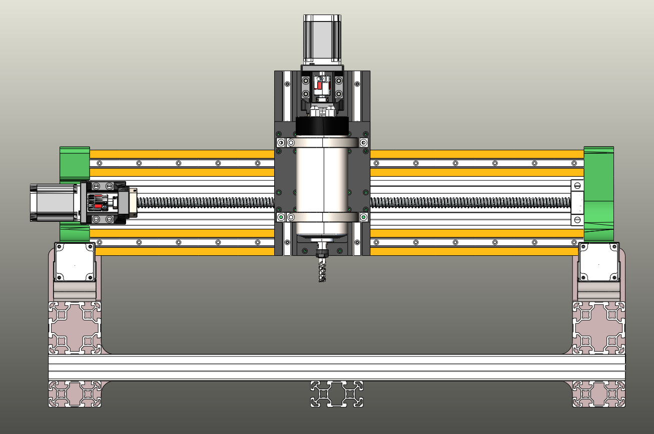

Вот я о чем:
КК.png (2513 просмотров) <a class='original' href='./download/file.php?id=71892&mode=view' target=_blank>Загрузить оригинал (146.57 КБ)</a>
Сообщения: 2893
Это детали. По месту определишься. У меня немного больше места.

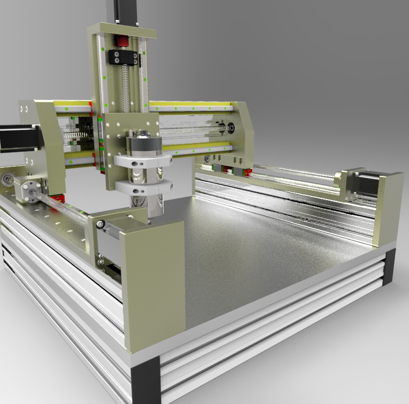

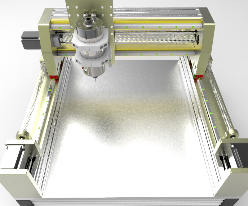

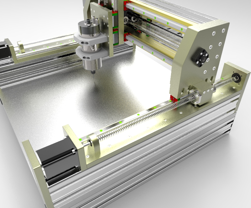

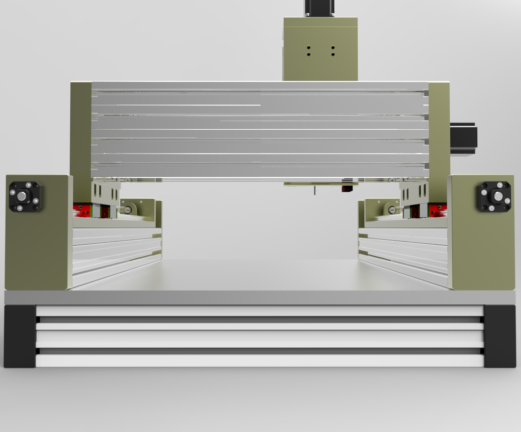

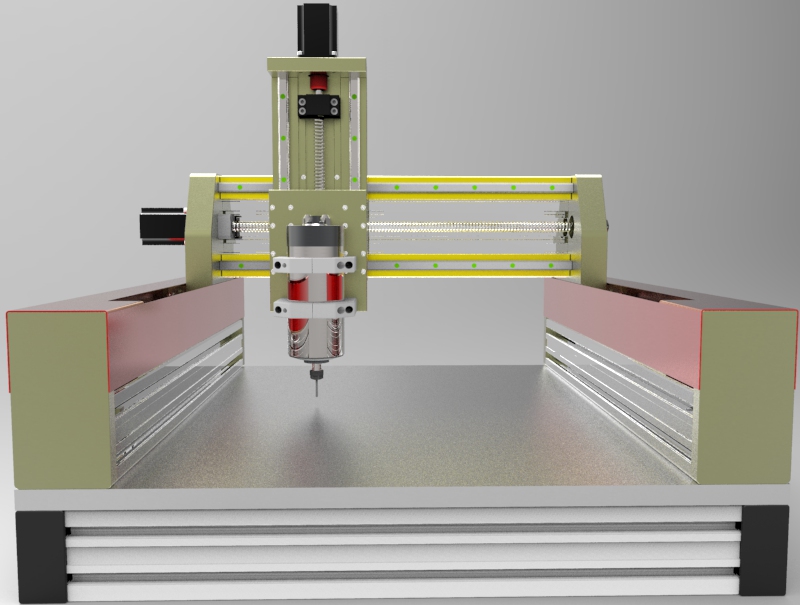

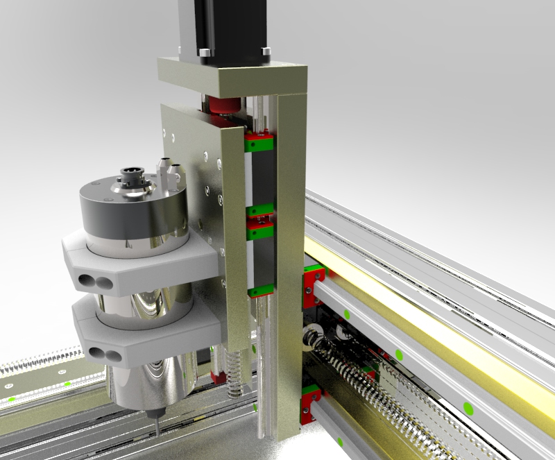

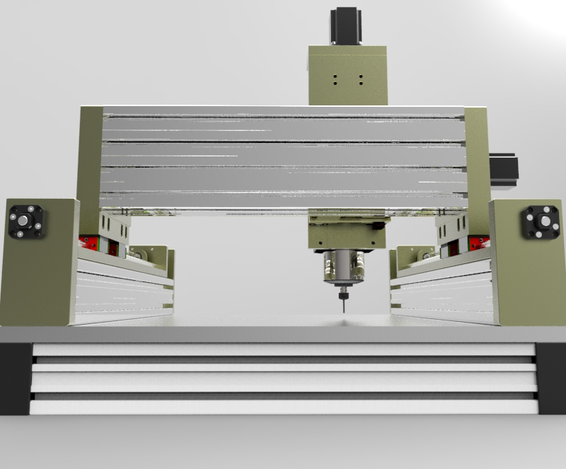

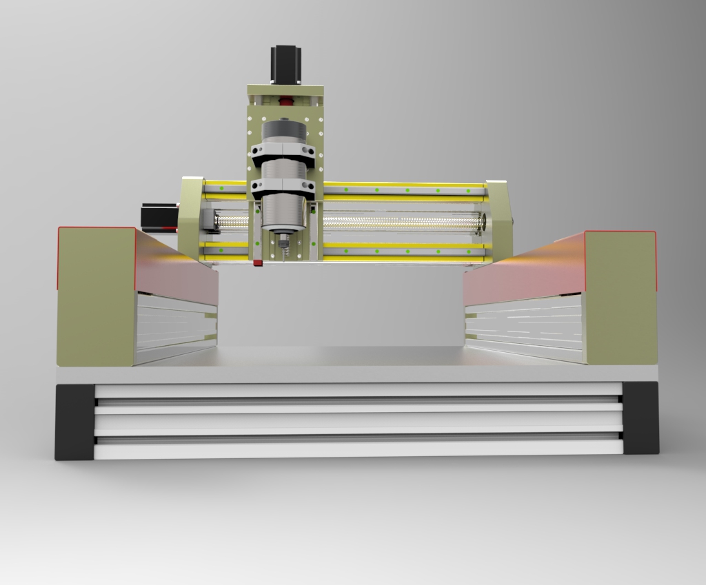

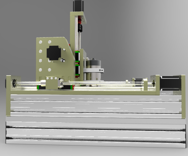

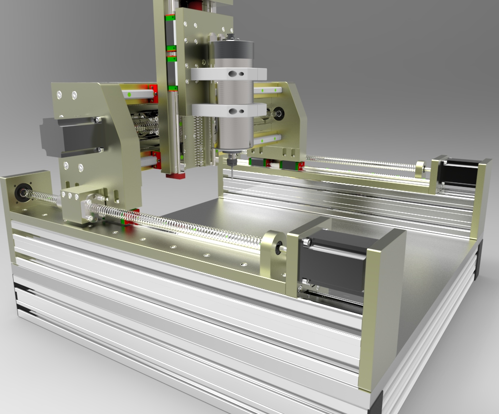

Вот пока такие результаты, это уже с профилем 160х80мм на балке:
untitled.43.jpg (2447 просмотров) <a class='original' href='./download/file.php?id=71969&mode=view' target=_blank>Загрузить оригинал (259.82 КБ)</a>
untitled.44.jpg (2447 просмотров) <a class='original' href='./download/file.php?id=71970&mode=view' target=_blank>Загрузить оригинал (172.85 КБ)</a>
untitled.45.jpg (2447 просмотров) <a class='original' href='./download/file.php?id=71971&mode=view' target=_blank>Загрузить оригинал (165.31 КБ)</a>
untitled.46.jpg (2447 просмотров) <a class='original' href='./download/file.php?id=71972&mode=view' target=_blank>Загрузить оригинал (165.44 КБ)</a>
untitled.47.jpg (2447 просмотров) <a class='original' href='./download/file.php?id=71973&mode=view' target=_blank>Загрузить оригинал (298.77 КБ)</a>
untitled.48.jpg (2447 просмотров) <a class='original' href='./download/file.php?id=71974&mode=view' target=_blank>Загрузить оригинал (240.89 КБ)</a>
untitled.49.jpg (2447 просмотров) <a class='original' href='./download/file.php?id=71975&mode=view' target=_blank>Загрузить оригинал (261.22 КБ)</a>
untitled.50.jpg (2447 просмотров) <a class='original' href='./download/file.php?id=71976&mode=view' target=_blank>Загрузить оригинал (171.73 КБ)</a>
untitled.51.jpg (2447 просмотров) <a class='original' href='./download/file.php?id=71977&mode=view' target=_blank>Загрузить оригинал (332.87 КБ)</a>
untitled.52.jpg (2447 просмотров) <a class='original' href='./download/file.php?id=71978&mode=view' target=_blank>Загрузить оригинал (187.37 КБ)</a>
Посоветуйте по вопросам:
1. С такими кронштейнами гаек по осям достаточно для двойных гаек, или нужно минимум на длину гайки?
2. Есть опыт/мысли по защите оси Y?
Буду рад любой критике, замечаниям и вообще пинаниям под зад :)
По защите выбор походу не большой
либо гофра на заказ у китов, но нужно под неё место на сжатие
либо поднимать сбоков стенки и пускать кольцевую ленту , тут тоже будут нюасы
себе бы делал по 2 варианту
