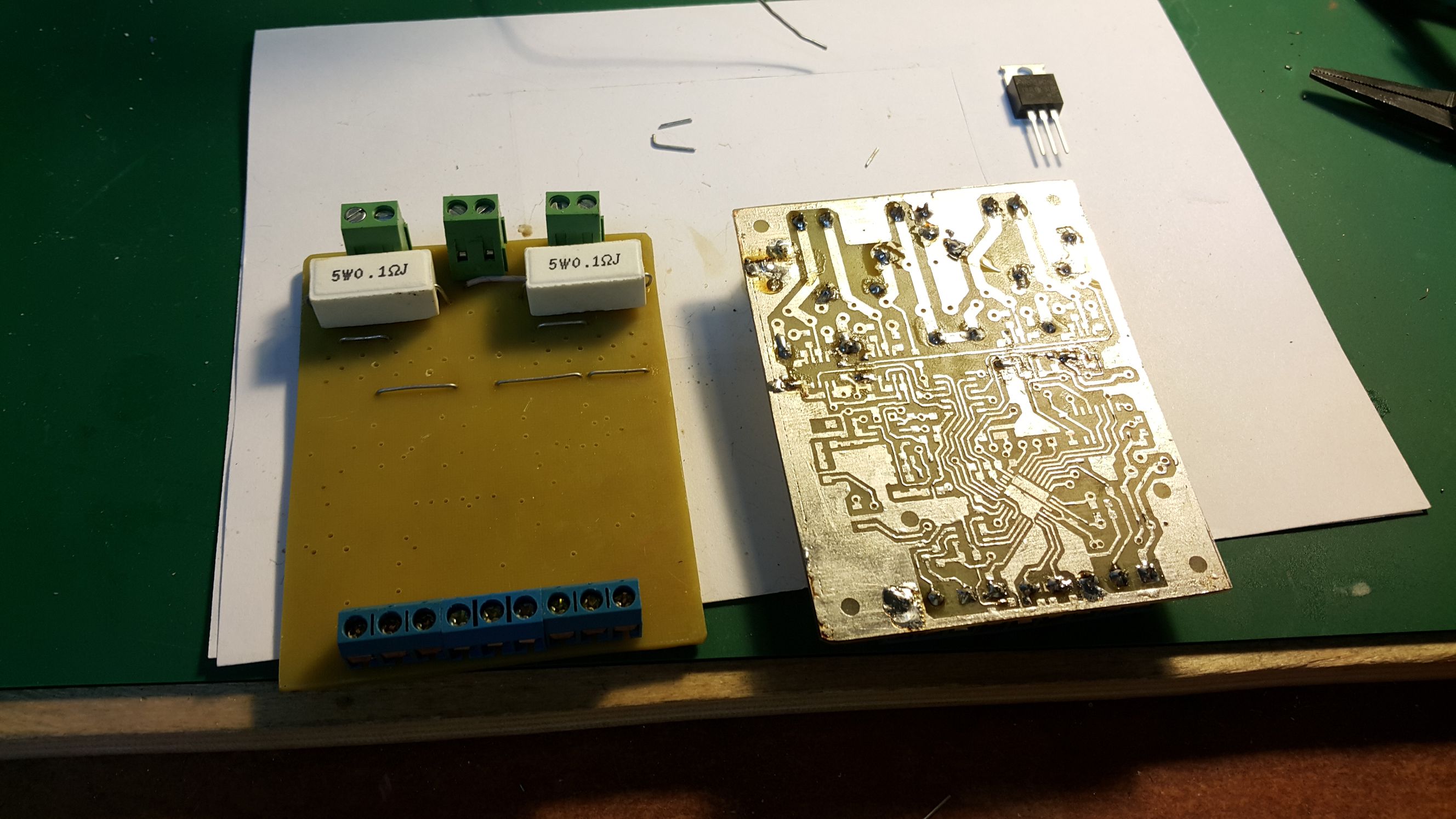

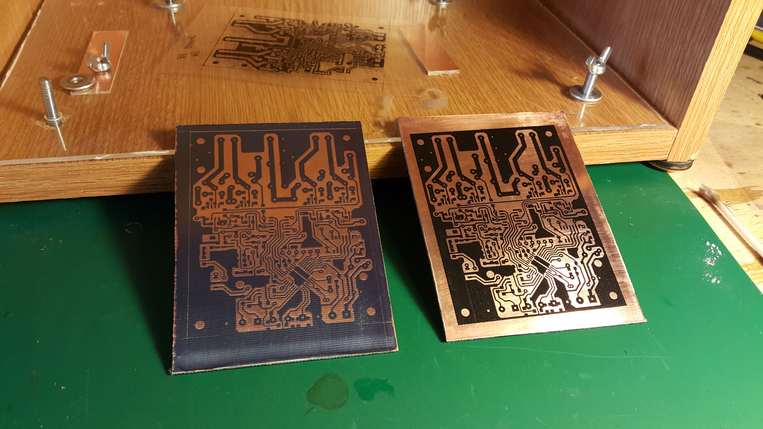

Решил не откладывать в долгий ящик и замутить еще 2 драйвера.
Фоторезист и ЛУТ (ЛЛТ) (2785 просмотров) <a class='original' href='./download/file.php?id=76785&mode=view' target=_blank>Загрузить оригинал (579.04 КБ)</a>
Начал сборку (2785 просмотров) <a class='original' href='./download/file.php?id=76786&mode=view' target=_blank>Загрузить оригинал (437.5 КБ)</a>
Начал сборку

pup писал(а):а зачем фоторезист и лут? мастерство оттачиваешь?
да, это ведь хобби )))) вообще сейчас с фоторезистом немножко не удобно. Я сделал таймер засветки, но свечу лампой одной. В планах на станке фрезенуть оргстекло под светодиоды и сделать с 2-х сторон светодиодные панели, чтобы можно было за 1 заход 2 стороны фигачить, и чтобы засветка шла равномерно. Короче список желаний довольно большой )

у меня и с лутом то не сразу срослось. Да и с фоторезистом тоже не всегда. Поэтому и делаю разными способами, чтобы отточить технологию. Сегодня попробовал маску сделать - обломался. Надо читать дальше и тренироваться "на кошках"...
ЛУТ, точнее ЛЛТ, вместо утюга - ламинатор юзаю, делаю через китайскую термобумагу. Есть 2 лазерника, свежий самсунг и древний HP, делаю на втором, первый использую тупо под офисные нужды. Печатает не айс, но после печати сбрызгиваю усилителем тонера, тонер заполняется более менее равномерно. И после этого уже переношу на текстолит. На максимальной температуре, около 180° прогоняю раз 10. После этого тонер хорошо переносится на плату. Но это катит только на "свежак", если напечатанная бумага полежала день - все, ничего не выйдет. С фоторезистом похожая ситуация, спасает только density тонер, иначе засветы. Поэтому и хочу заморочиться со светодиодными историями. Купил 200 УФ светодиодов с плоской головкой, буду пробовать.

Ну нужен как минимум лазер для этого )))) И там был не резист, а вроде как оракал, и его типа обрезали. меня резист устраивает, я притащил 20 метров из китая, на первое время хватит, потом опять закажу. Надо просто отточить технологию хотя бы до 90% повторяемости результата

Это да, когда делаю лазерно-ламинатную плату, использую термотрансферную бумагу из Китая, желтую.
http://goo.gl/oQSARY
У нее 2 стороны, печатаем на глянцевой, тонер перелетает без остатка на плату и ничего отмывать не надо, как наклейка. Нужна только температура(180°) и прижим, хороший ламинатор тут решает.

Я для фоторезиста использую пленку для печати на лазернике, делаю сразу двойную картинку (два экземпляра), затем совмещаю - засветка практически отсутствует под тонером.

Согласен, но есть проблема при тонких дорожках. Толщина пленки * 2 и не параллельность лучей засветки дает неприятные результаты. Поэтому и хочу сделать светодиодную пластину, в надежде на равномерность засветки. А сейчас пока стараюсь сделать на пленке в одну толщину. Использую денсити тонер, в большинстве случаев спасает, но на тонер от самсунга не действует. На ХП работает хорошо.
