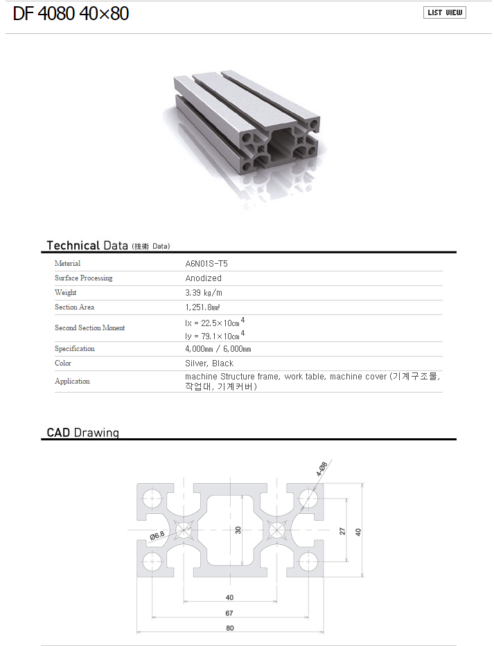

На фоне кризиса с валютой - не так быстро, как хотелось бы. Сегодня оплатил и ожидаю пять кусков профиля 40x80. Профиль корейский. Качество отличное. Пока пять кусочков по 875 мм. Буду на стол использовать. Фирма вломила за них 208$.

Возможно, но с доставкой практически то на то и выйдет. Мой размер выходит 9500 руб. А это без доставки. Только мороки с переводом денег и попыткой доставки больше. А так заплатил - привезли домой. По весу одинаково будет. Мой 3,39 кг на метр. Но он немного меньше. Да и куплено уже.

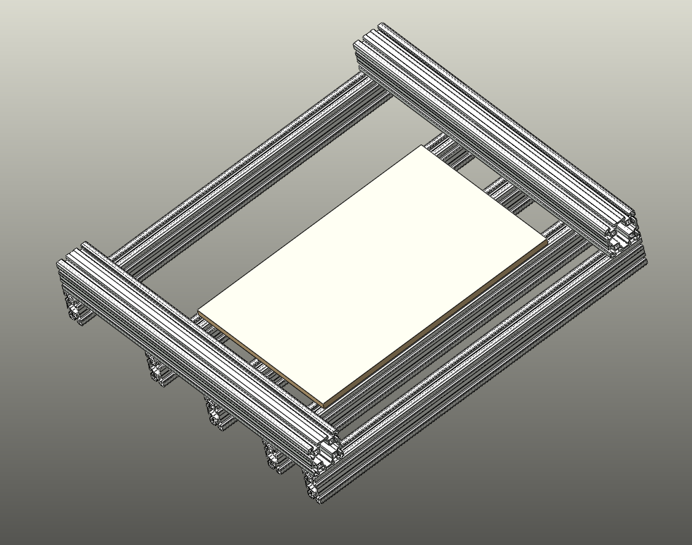

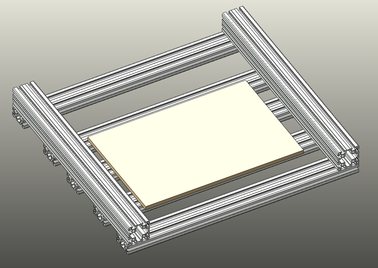

Пока не определился как ставить буду его под боковины. То ли плашмя, то ли на ребро. Наверх хочу Т-слот накинуть из профиля.
Привезут - поставлю индикатор и гляну как гнуться будет. Возможно плашмя жесткости хватит, тогда пол стола перекрою.

Re: ЧПУ фрезерный станок "Бобр" 600x400 мм по дереву и не то
Ставить на ребро хотябы 4шт остальные можно плашмя и все междусобой скрутить и склеить.

frezeryga писал(а):Ставить на ребро хотябы 4шт остальные можно плашмя и все междусобой скрутить и склеить.
Остальных-то нет. :)
А решетка с промежутками никуда негодится.

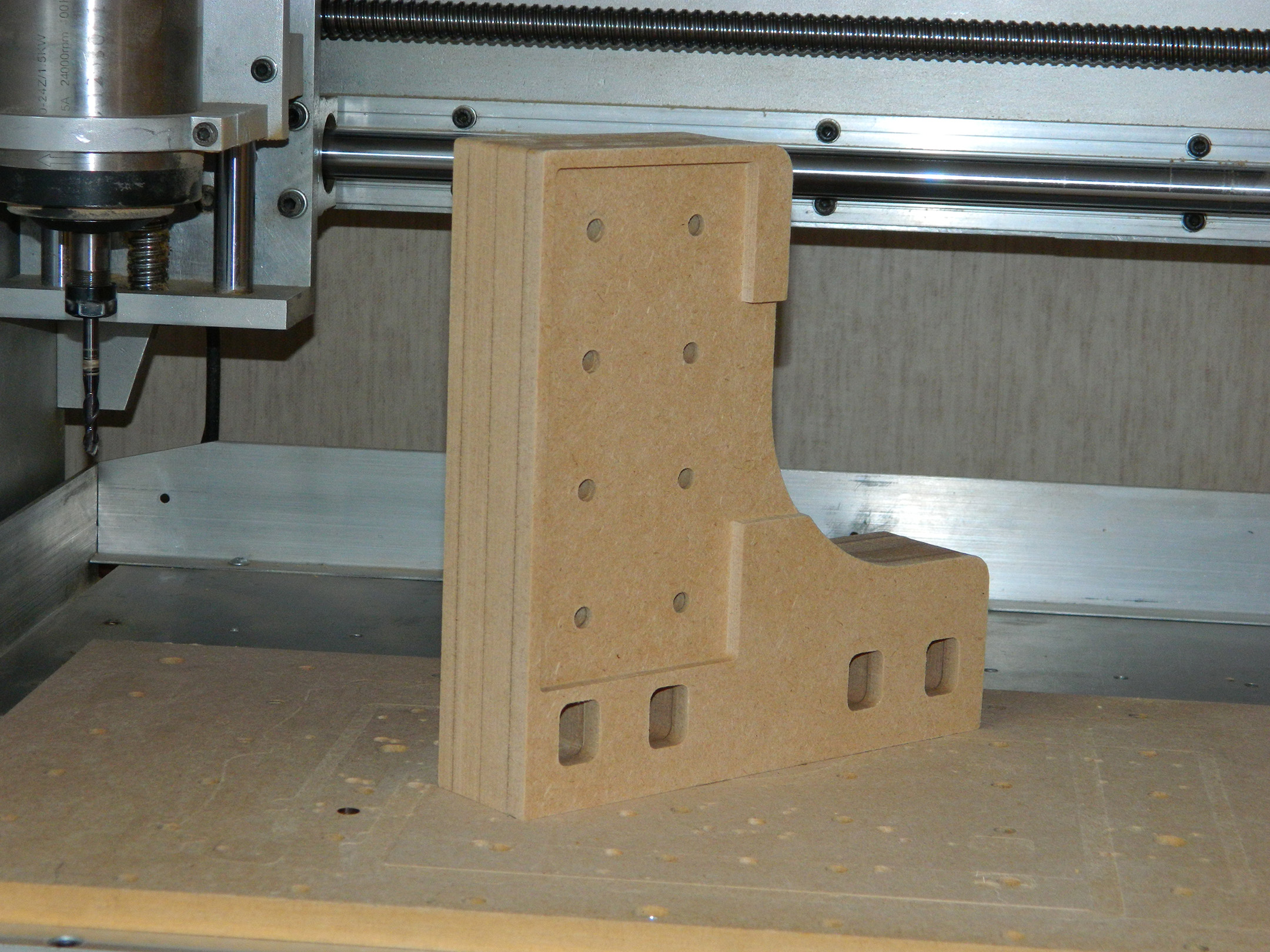

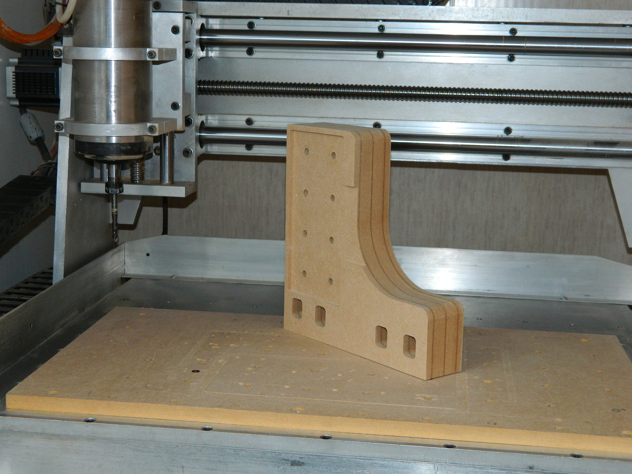

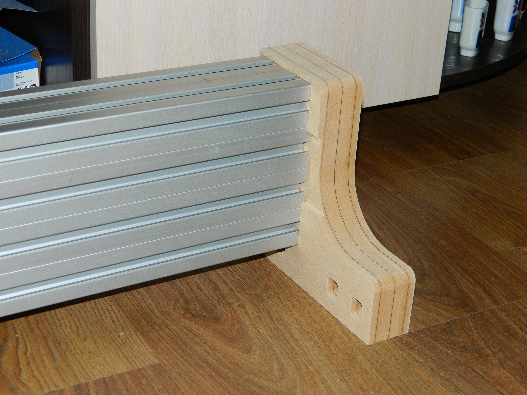

Осваиваю SolidCam. Выполнил пробный запил пока одной боковины из МДФ. Думаю из дюрали выпилю тоже без проблем.
DSCN4875-1.jpg (4989 просмотров) <a class='original' href='./download/file.php?id=70273&mode=view' target=_blank>Загрузить оригинал (927.42 КБ)</a>
DSCN4876-1.jpg (4989 просмотров) <a class='original' href='./download/file.php?id=70274&mode=view' target=_blank>Загрузить оригинал (960.41 КБ)</a>
DSCN4878-1.jpg (4989 просмотров) <a class='original' href='./download/file.php?id=70275&mode=view' target=_blank>Загрузить оригинал (992.45 КБ)</a>
Пару дней назад:
DSCN4863-1.jpg (4988 просмотров) <a class='original' href='./download/file.php?id=70276&mode=view' target=_blank>Загрузить оригинал (706.06 КБ)</a>
