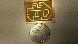

в выходные из "оставшихся в живых" граверов, шедших в комплекте со станком был выбран "доброволец" для очередных испытаний.
итак: гравер скорость реза 60-80 мм/мин. шпиндель 7000-7500 об/мин.
результат выбор полигонов - "кукуруза" 0,5 мм скорость подачи - 80 мм/мин. шпиндель 7500 об/мин.
https://cncbit.ru/product/1122/
сверло 0,8мм скорость по Z 20мм/мин.

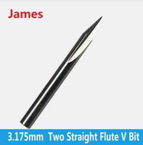

Сення пришли граверы 20шт от другого поставщика: https://ru.aliexpress.com/store/product ... 4596rgYenf
Проверил своим обычным способом, зажимая в патрон 775 и тестируя вращение. Практически все прошли тест ибо ласточкина хвоста практически не наблюдалось. Тем не менее, 2шт все же имели его но в гораздо меньшей степени чем на видео. Следующие выводы были сделаны:
1. Граверы по 250р за 10шт могут быть очень разного качества. Со станком шли бракованные, также ужасны граверы от SHINA (типа китайский производитель?).
2. Смена инструмента при работе граверами 0,1/0,2/0,3 крайне нежелательна, т. к. одинаково точно зажать никогда не удается. Приходится несколько раз перезажимать. Хоть и в меньшей степени, но усилие зажима тоже влияет причем как улучшает так и ухудшает "поведение кончика" гравера.
3. Если гравер покрыт "под золото" - это знак опасности. Изделия SHINA при рассмотрении под микроскопом имеют ужасную заточку, причем разную от экз к prp/ Размеры кончика не выдержаны и плавают от одного к другому. Короче шлак полный.
4. Перед стартом задания теперь всегда буду смотреть вращение кончика ).
Заказал еще граверов HUHAO. Вроде все хвалят. В том числе 0.1mm 10 градусов. На CNC3018PRO наверное все обломается довольно быстро, но надеюсь хоть какой-то опыт накопить удастся...

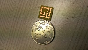

Это все конечно здорово, но попробуйте зазоры 0.2мм изготовить. Ну например TQFP64-0.5mm с проводниками 0.3mm от каждой площадки отходящими на пару сантиметров. Вот где веселуха...K0T_76 писал(а):был выбран "доброволец" для очередных испытаний
Я например станок CNC3018PRO покупал из расчета быстро делать так называемые "патчи" плат. То есть делаем основнуб плату фоторезистом как обычно, но при испытании прототипа вдруг выясняется, что некоторые аналоговые каскады спроектированы неправильно. Что же теперь, всю плату 20*20см переделывать??? Да еще и 200 переходных снова пропаивать вручную? И это из-за маленькой области 2*2см разведенной неверно? Бред полный. Пару раз так сделал и понял, что нужно что-то быстрое для корректировки платы по месту расположения ошибочного модуля. Кроме того, обычно при испытаниях сразу возникает несколько дополнительных "хотелок", которые довольно просто реализовать.. Вот тут-то гравировка и помогла бы, думалось мне. Конечно, оказалось не все так просто...
Вчера не выдержал... И пользуясь 11.11 все же заказал себе CNC2520T (LY-mini CNC) за 25тыров. На лучшее денег нет. Самому собирать времени нет. У меня и ИК станция тоже LY-BGA. Вроде станок полностью металлический, его функциональности вполне достаточно для плат должно быть. А что приедет... Посмотрим...

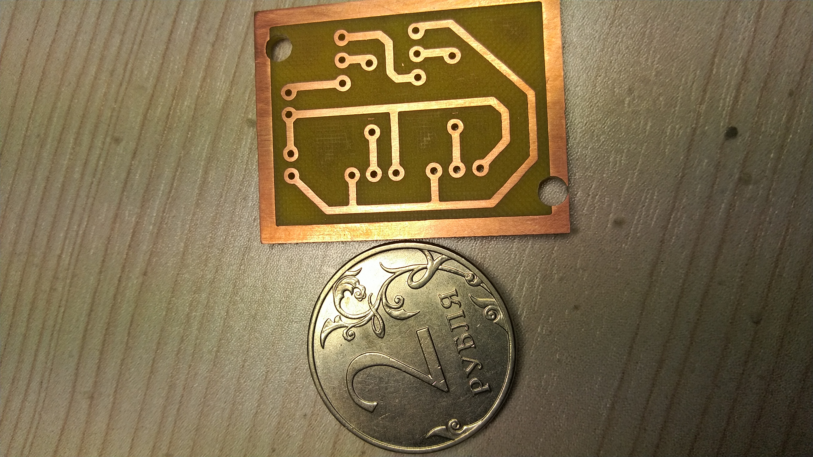

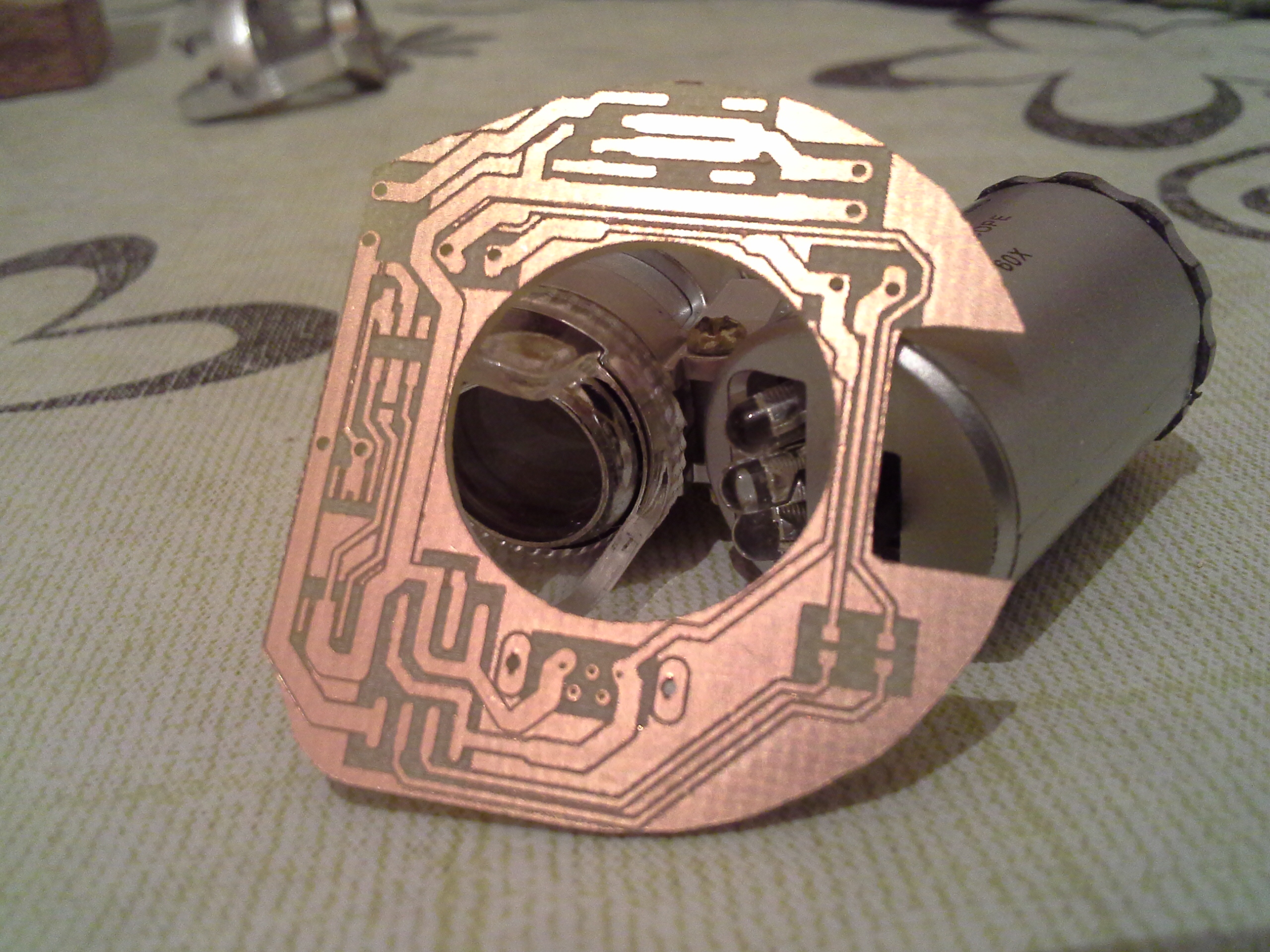

Ну вот как то так.... С 3й попытки...
Дорожки по 0.25 и шире. Между дорожками 0.3, вроде. Но это нарисовано было.
Гравером 0.2 х 20 резалось очень плохо- дорожки практически только из рванины состояли. Даже высокоточная цанга не помогла. Обычной такое можно даже не пытатся резать! В итоге УП менять не стал, а гравер на 0.1 заменил. Вроде, ничего получилось.
Теперь бы ее шлифануть- а то рванина между дорожками наличиствует. Коротить не коротит, но не приятно... Поможет? И чем шлифовать?

Я вчера тоже тренировался. "Рванины" между дорожками не было, ее просто вверх подняло. Шлифанул шкуркой 1200 на резиновом бруске. Получилось нормально. Плату при гравировке смачивал жидким мылом, текстолит как бы глаже после этого выглядит. И пыли нет.Kiriller писал(а):И чем шлифовать?
Заметил одну странность - все отверстия смещены примерно на две десятки относительно контактных площадок (по Y на минус). Может что в настройках при экспорте проглядел?
- Почётный участник
- Сообщения: 2098
- Зарегистрирован: 17 июл 2015, 10:25
- Репутация: 310
- Настоящее имя: Константин
- Откуда: Балаково (Саратовская обл.)
- Контактная информация:
Шкурочкой. Сначала 1000 без нажима, потом 2000-2500. Шлифую под водой. Контролировать шлифовку есть чем (хотя бы хорошая лупа, у меня микроскоп китайский)? Нужно чтобы и задиров не осталось и не загнуло куда-нибудь кусочек.

Микроскоп- рваные края увидел же
- Почётный участник
- Сообщения: 2098
- Репутация: 310
Рваные края не страшно - они и после фоторезиста не супер ровные. Страшно когда лезешь скальпелем (медицинским если что - он потоньше того китайского будет) и видишь в микроскоп огромный кончик на фоне неровностей

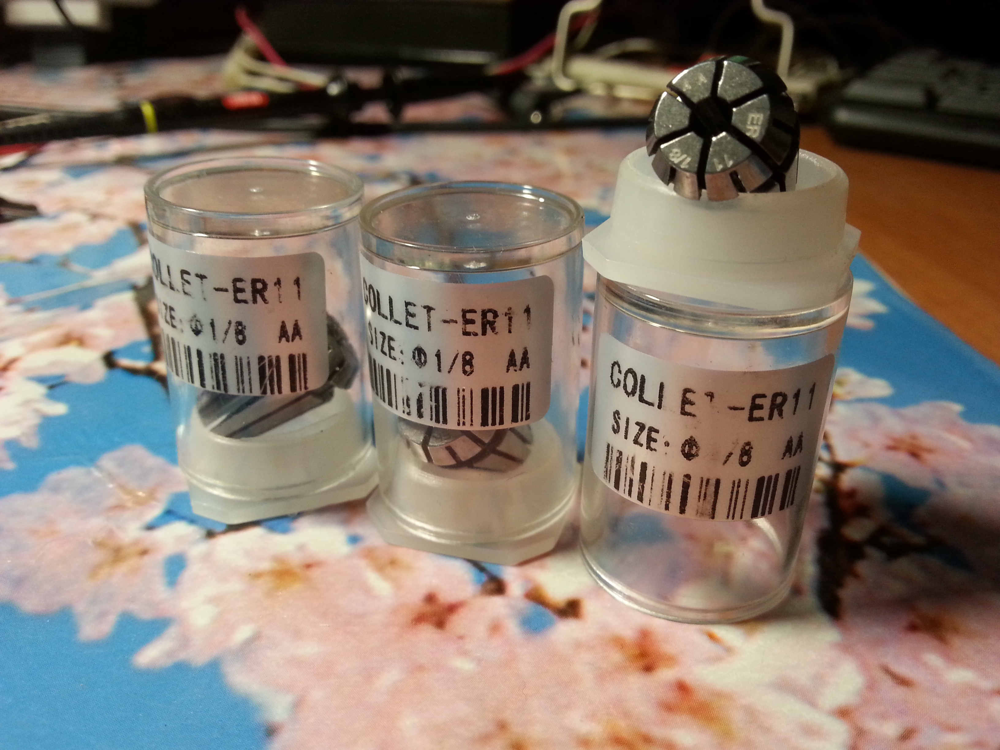

Сегодня приплыли с Китая якобы "высокоточные" цанги. Ничем от обычных не отличаются, кроме маркировки AA на торце, имеют 6 лепестков. Искал в Инете маркировку цанг но так и не смог найти. Может быть подскажете как определить высокоточная цанга или нет? Испытания в патроне того же 775 двигателя показали, что биения с "высокоточной" цангой еще больше чем с обычной. То есть, может цанги дерьмо, либо патрон/двиг нужно менять...
- xvovanx
- Мастер
- Сообщения: 3310
- Зарегистрирован: 25 фев 2016, 12:27
- Репутация: 920
- Настоящее имя: Владимир
- Откуда: Latvia
Замерить индикатором конус внутри для начала. Если он бьет сильно, то и высокоточные цанги и гайки - как мертвому припарки.vladi552 писал(а):Может быть подскажете как определить высокоточная цанга или нет? Испытания в патроне того же 775 двигателя показали, что биения с "высокоточной" цангой еще больше чем с обычной. То есть, может цанги дерьмо, либо патрон/двиг нужно менять...
П.С. у меня например, конус ER11 внутри бьет меньше полсотки, с прецизионной цангой 3.175 и отбалансированной гайкой на фрезе имею биения чуть меньше сотки. Чтоб подобрать отличную цангу на 3.175 и 6 мм и гайку пришлось у разных продавцов заказывать порядка 10 раз. Больше проблем найти именно гайку, цанги 0.008мм найти проще

Цанги пришли такие: Как определить что это высокоточные 0,008? У них с торца надпись AA. Это что-то значит? Продавец пока молчит...
Гайку нашел с точностью P0.05 Можно ли как-то быть уверенным что для плат этого достаточно?

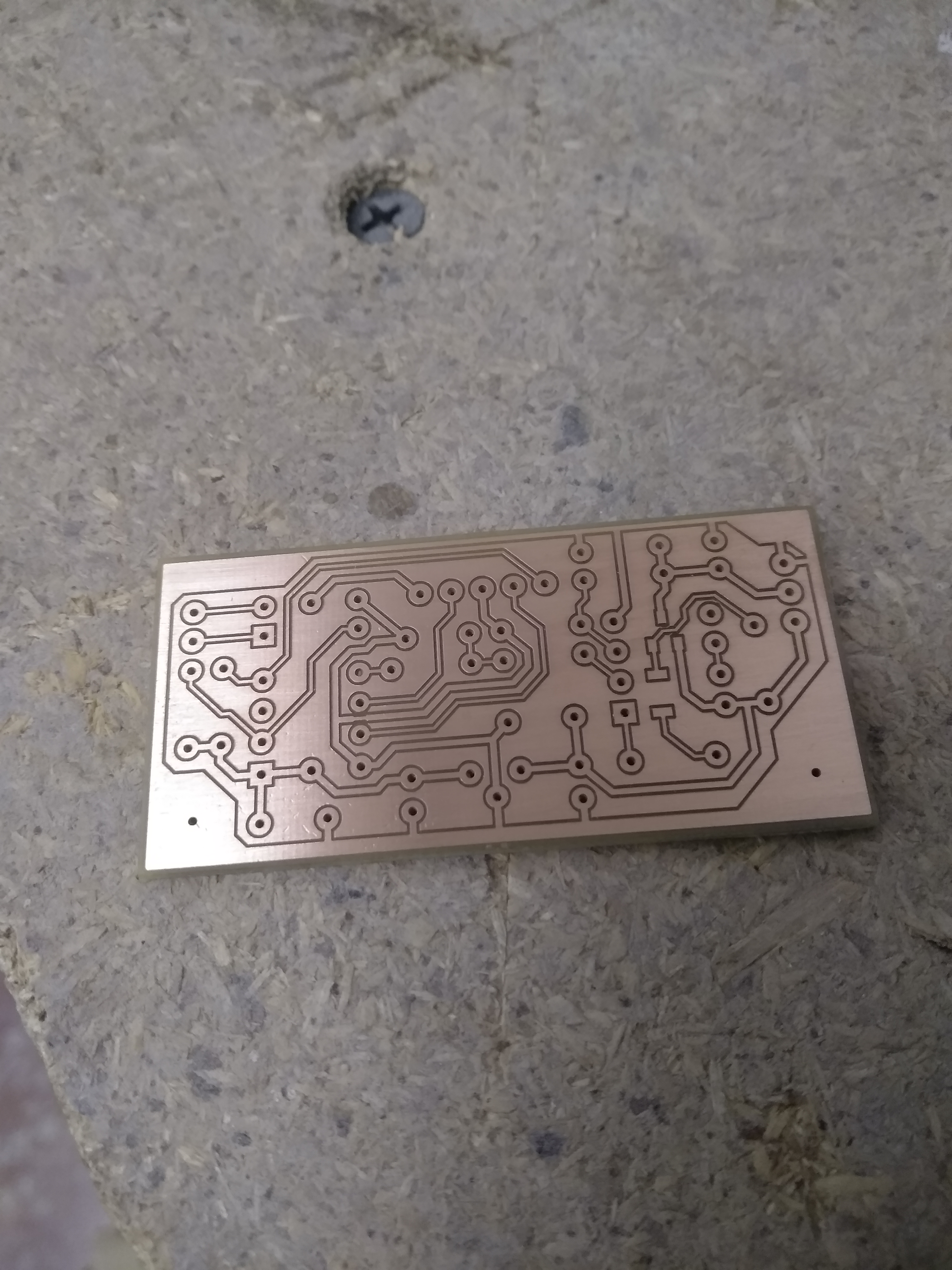

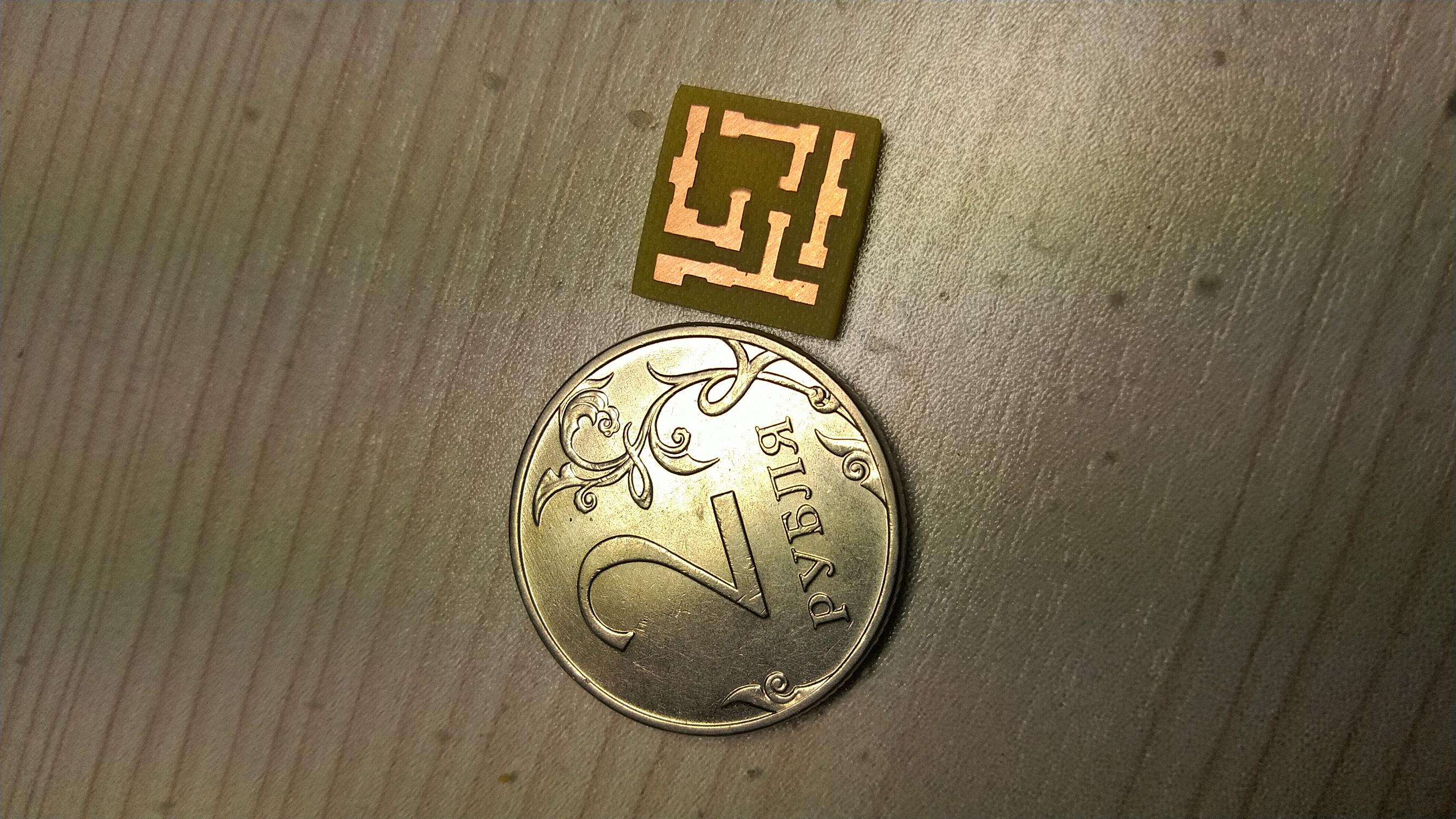

SprintLayout+FlatCAM+G-code Riper
Думаю полчаса заняло все, с учётом того что второй раз делаю плату и с телефона смотрю статью как гравировать)))
