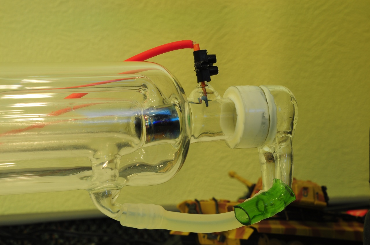

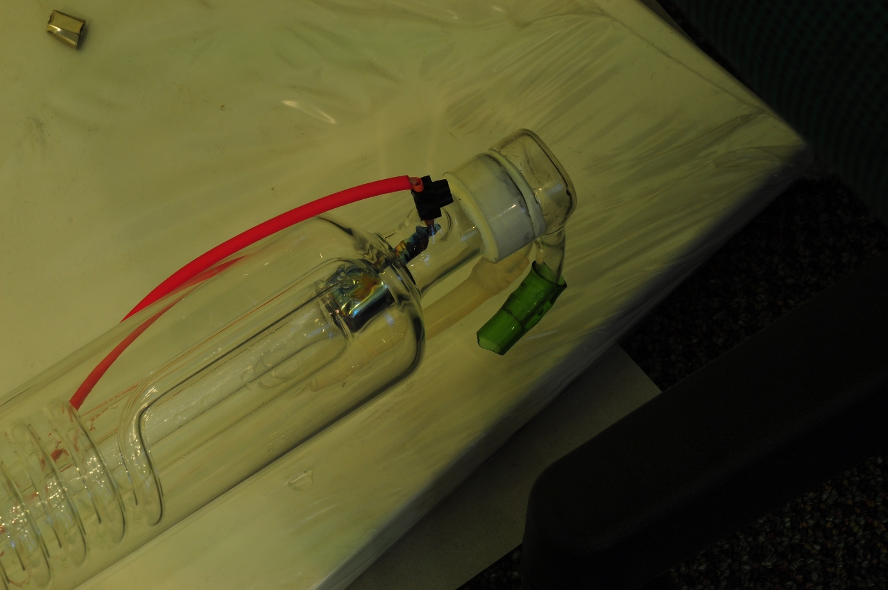

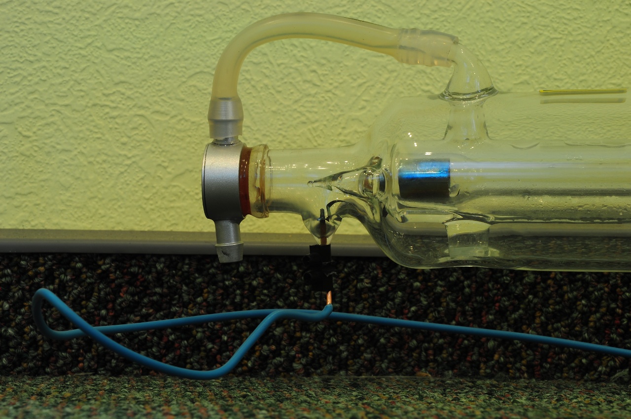

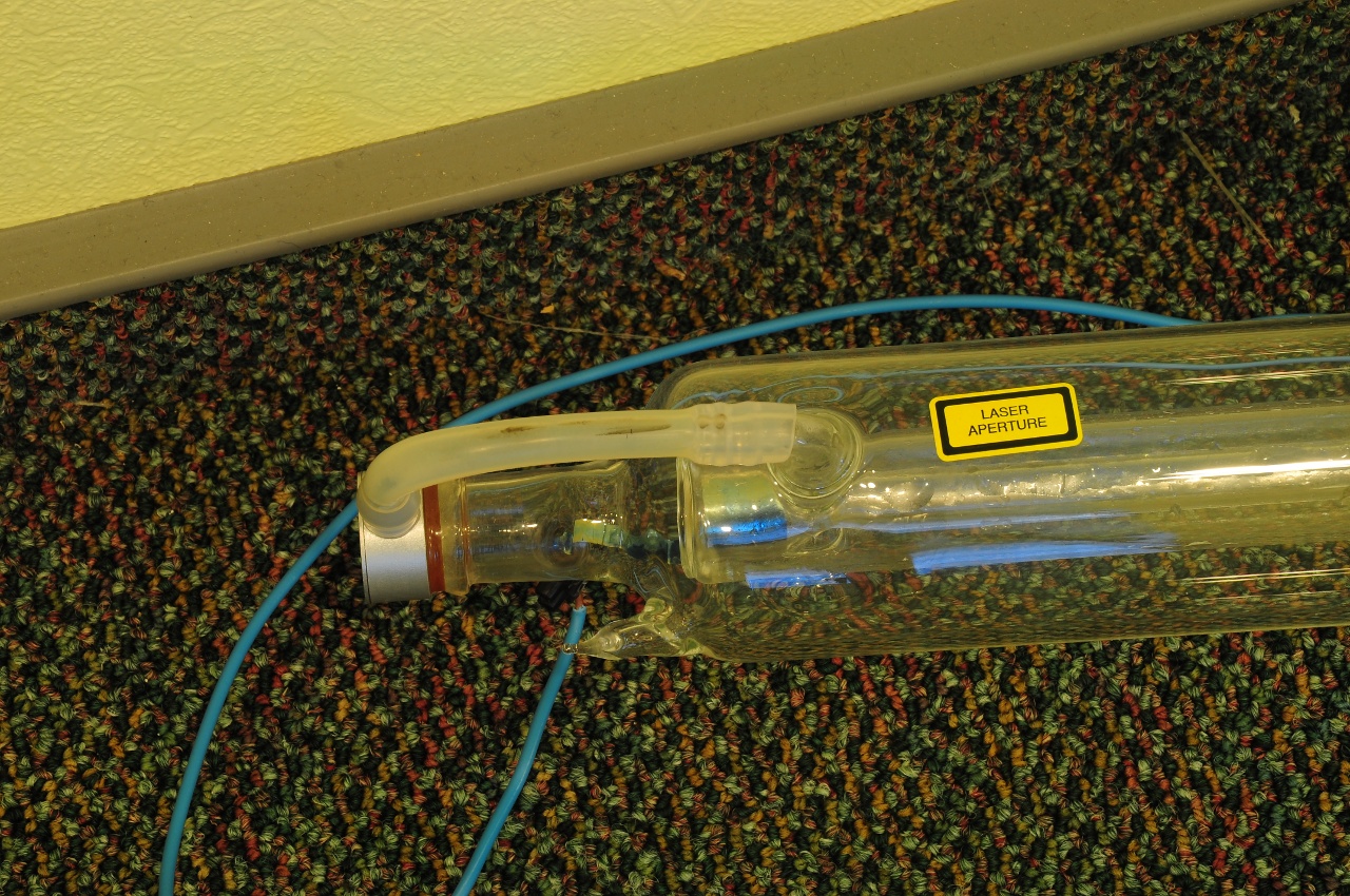

Вот фото:
контакты на лезерной трубке co2 лазера.JPG (3555 просмотров) <a class='original' href='./download/file.php?id=4963&mode=view' target=_blank>Загрузить оригинал (345.63 КБ)</a>
контакты на лезерной co2 трубке.JPG (3555 просмотров) <a class='original' href='./download/file.php?id=4964&mode=view' target=_blank>Загрузить оригинал (238.45 КБ)</a>
сосок на co2 трубке.JPG (3555 просмотров) <a class='original' href='./download/file.php?id=4965&mode=view' target=_blank>Загрузить оригинал (584.24 КБ)</a>
контакты на co2 трубке.JPG (3555 просмотров) <a class='original' href='./download/file.php?id=4966&mode=view' target=_blank>Загрузить оригинал (396.74 КБ)</a>

Провода на лазер нужно длать из мягкого провода, иначе может лопнуть секо возле контактов.
По видео нифига непонятно. Звука никакого не слышно. БП ваще работает?
Покаж фото искры (она сть, жирная искра или тонкая). Сделай расстояние между проводами 50мм и нажми кнопку тест.
Re: Хочу купить ЧПУ лазер (... но уже собираю сам)
БП работает и гудит. Сделай звук погромче :). Когда нажимаю на кнопку видно как высоковольтный провод слегка изгибается.
Искра когда как иногда не большая иногда сантиметра 3 или больше.

Может взять тупо поменять высоковольтные провода :idiot: на автомобильные! или сперва попробовать их максимально укоротить, нормально везде соединить, там где фото 2 красный провод будто сломан!

giraf_79 писал(а):Может взять тупо поменять высоковольтные провода на автомобильные! или сперва попробовать их максимально укоротить, нормально везде соединить, там где фото 2 красный провод будто сломан!
Родные тоже должны работать, тем более контакт там есть... провод не сломан, просто там на конце зажим и срезана изоляция, внутри там сечение совсем маленькое 0.25 а может и меньше...
А провод я уже укоротил до 40 см. меньше совсем ничего не будет.

Ещё как вариант: 1) Офисные ковры в качестве защиты от статики содержат проводящие нити. Изолируй от ковров как-нибудь всю систему. Подними, например.
2) 25КВ может пробивать прямо в блоке питания. Попробуй нажать кнопку тест в темноте при отключенных проводах. Не будет ли внутри блока питания (через вентиляционные отверстия) ничего светиться?
3) При нажатии кнопки "тест" учитывается ли регулировка мощности? Если учитывается, то входы. управляющие мощностью как установлены?
4) Есть чем померить ток, потребляемый БП от сети 220В при нажатии кнопки "тест" и отключенных проводах? Если ток больше 300 мА, то скорее всего пробивает где-то внутри БП. Если сильно меньше (около 100 мА), то значит БП внутри не пробивает. Потом подключи провода к трубе и повтори эксперимент. Если ток такой-же, то дело не в проводах.
5) Всё-таки измерь расстояние пробоя в воздухе. Будь осторожен.

В блоке вроде все тихо, а вот от высоковольтного контакта на трубе при включении слышен шелест, и потом, когда проводок подношу потрескивает воздух.
