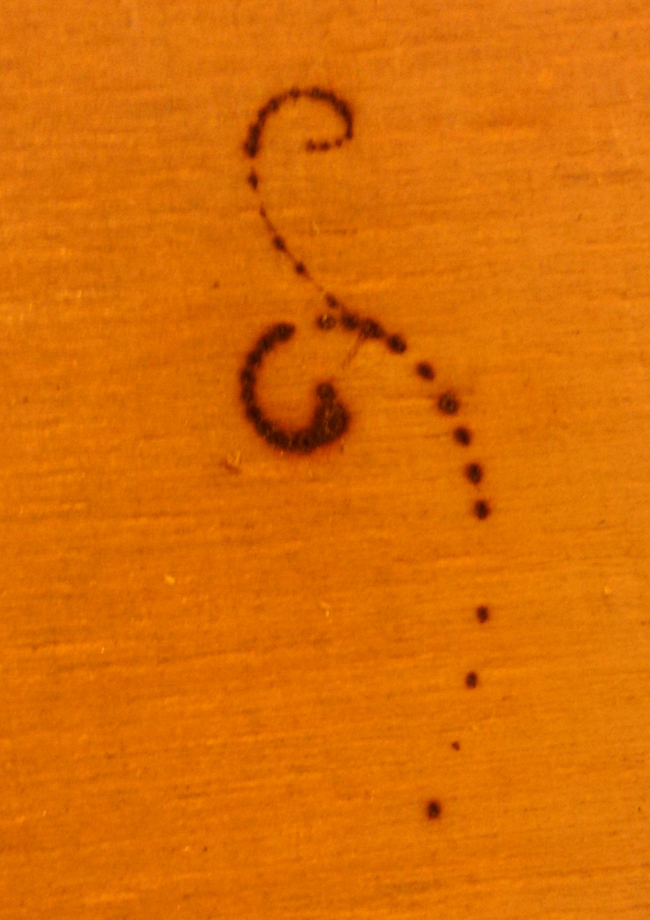

Сообщение Voltos »
пытался с помощью лазера выжечь узор. Но вместо гладкой кривой получил вот такое
Каретка перемещается рывками с остановками в узлах переломов. Как с этим жить?
Вложил код.
IMG_20160626_225201.jpg (3794 просмотра) <a class='original' href='./download/file.php?id=83451&mode=view' target=_blank>Загрузить оригинал (465.54 КБ)</a>
12.txt
(2.07 КБ) 1012 скачиваний
Re: Управление контроллером MK1 и MK2 (planet-cnc)
Команды м3 и м5 у тебя включают и выключают лазер? в приложеном файле после м5 большая трактория без включения лазера......
