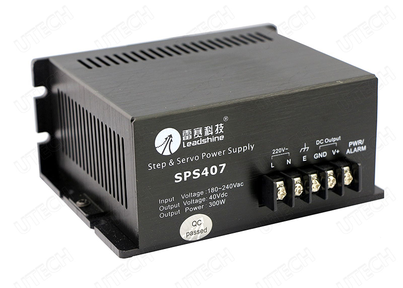

1. В руководстве к плате написано что "Напряжение питания внешнего источника 9 - 40 В"
Т.е. если подключить к ней вот этот блок питания проблем не возникнет?
$_57.jpg (5998 просмотров) <a class='original' href='./download/file.php?id=31329&mode=view' target=_blank>Загрузить оригинал (222.44 КБ)</a>
2. Допускается ли питание платы и драйверов от одного блока питания?
(Драйверы этого же производителя что и блок питания - DM432C)

На второй вопрос ответ нашел "Внимание! Настоятельно рекомендуется питать плату от отдельного маломощного источника. В противном
случае велика вероятность паразитных наводок (помех) на входные каналы платы"
Первый вопрос отпадает сам по себе.
Прошу прощения за невнимательность!
Хотя от сюда вытекает другой.
Какое рекомендуемое напряжение подавать на плату для ее стабильной работы?
Re: Цифровой фильтр для коррекции неравномерности импульсов
На самом деле не важно.
От 12 до 36 будет нормально.
Там импульсный стабилизатор - ему пофигу.
У себя я подключил к маленькому блоку питания на 12 В.

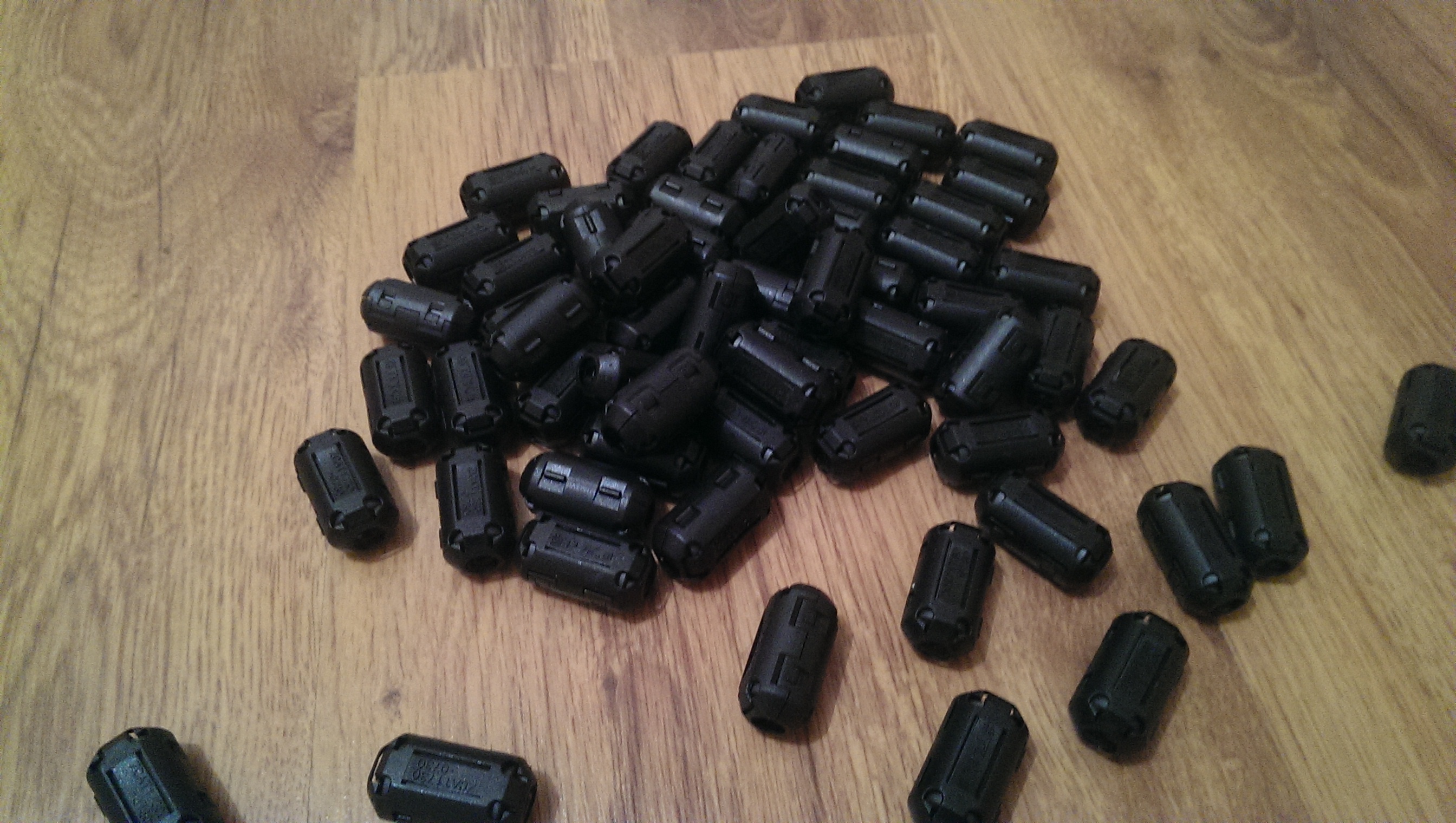

Для тех кто использует прототипные платы - очень рекомендую установить на LPT кабель съемный ферритовый фильтр.
(желательно установить примерно в 10 см перед платой)
Оказалось, что из за того, что плата способна воспринимать высокочастотный сигнал, она и короткоимпульсные помехи воспринимает.
Хотя дешевые интерфейсные платы, тоже воспринимают такие мелкие помехи, они их передают без изменений дальше, но получается так, что входные оптопары в драйверах не способны воспринимать слишком короткие импульсы и до микропроцессора драйвера уже эти помехи не доходят (теряются в оптопаре).
А у меня получилось, что плата эти помехи воспринимает и "исправляет", делая из них импульсы нормальной длительности.
Так что пришлось ставить феррит на кабель, чтобы отфильтровать эти короткоимпульсные помехи.
