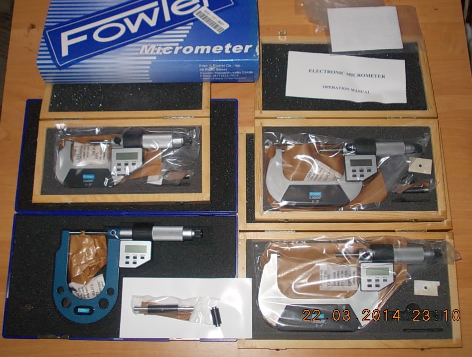

Пришли сегодня цифровые микрометры Fowler http://fvfowler.com/

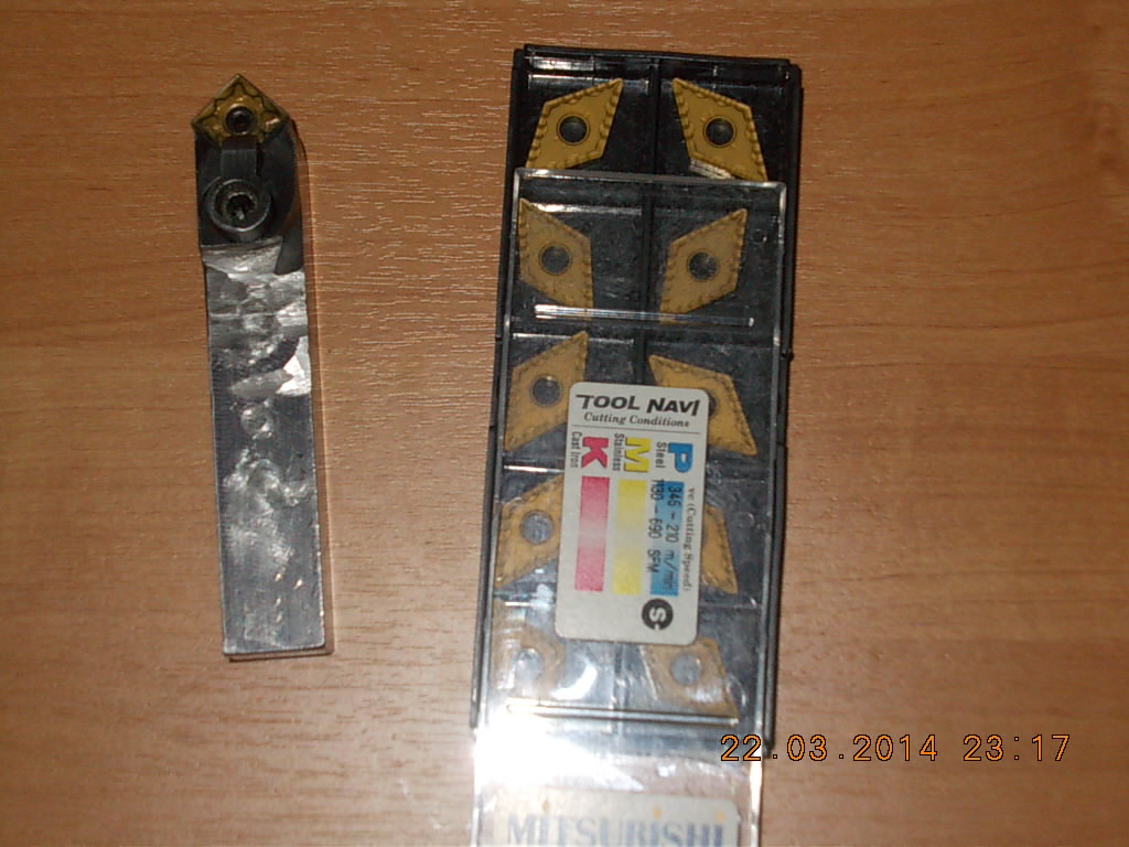

резец и ТС пластинки

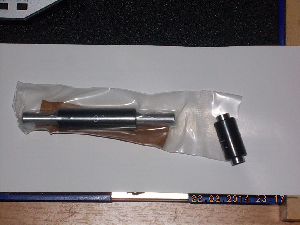

Микрометры имеют калибры. Это шлифованные цилиндры заданной длины. Калибры имеют пластиковый корпус для того чтобы минимизировать погрешность от нагрева пальцев рук.
DSCN2561.JPG (3129 просмотров) <a class='original' href='./download/file.php?id=26127&mode=view' target=_blank>Загрузить оригинал (229.15 КБ)</a>
Дело было вечером, делать было нечего. Решил по измерять микрометрами калибры. Чтобы не "греть" руками калибры и сам микрометр положил на стол и измерял. Пробовал с разными микрометрами в том числе и NSK(фото выкладывал ранее) точность измерения у меня получилась в 5 микрон. Измеряю калибр, трещотка сработала, сбрасываю в ноль. Отъезжаю, и по новой измеряю. Показания "ходят" в пределах 5мкм.

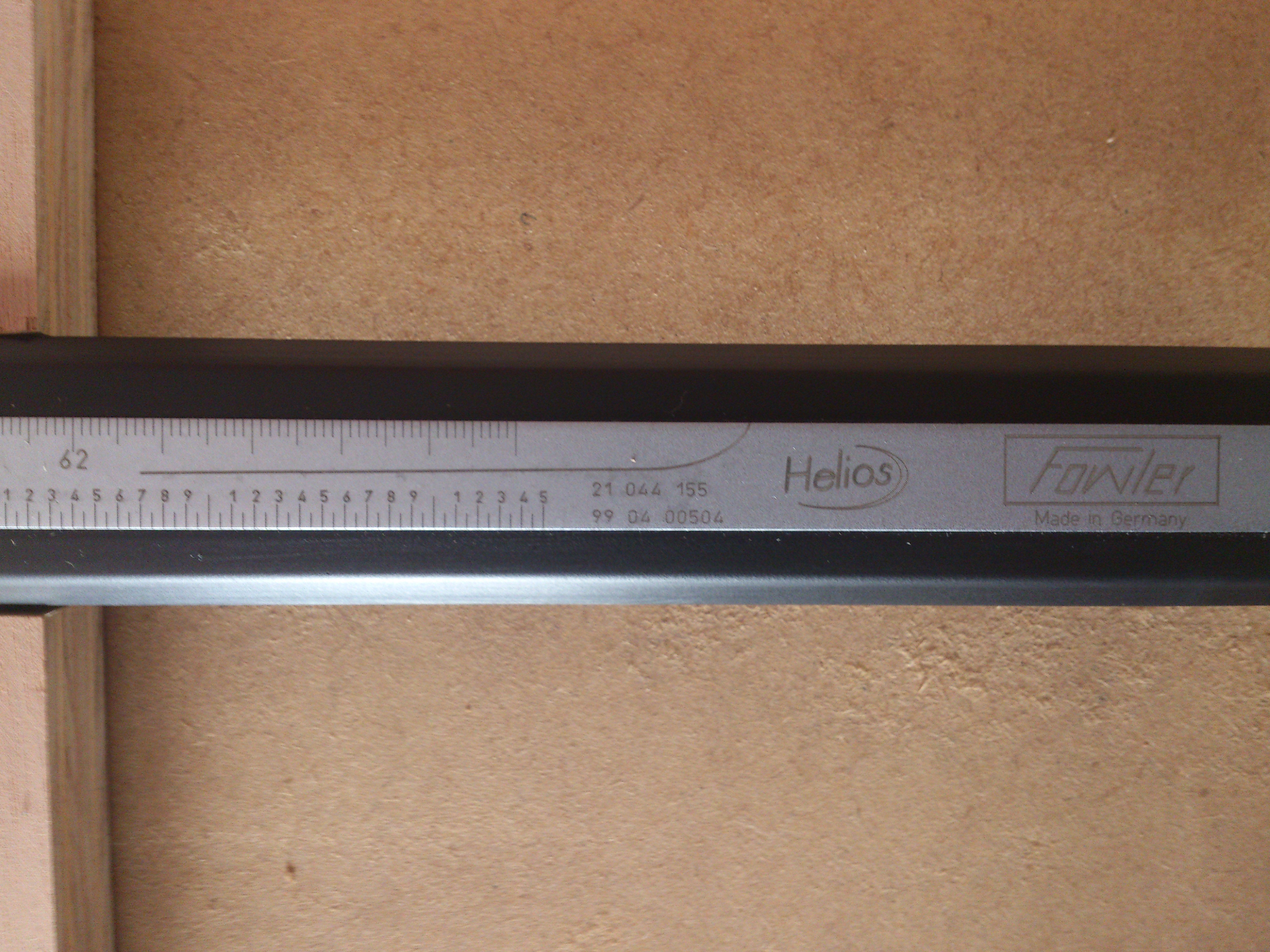

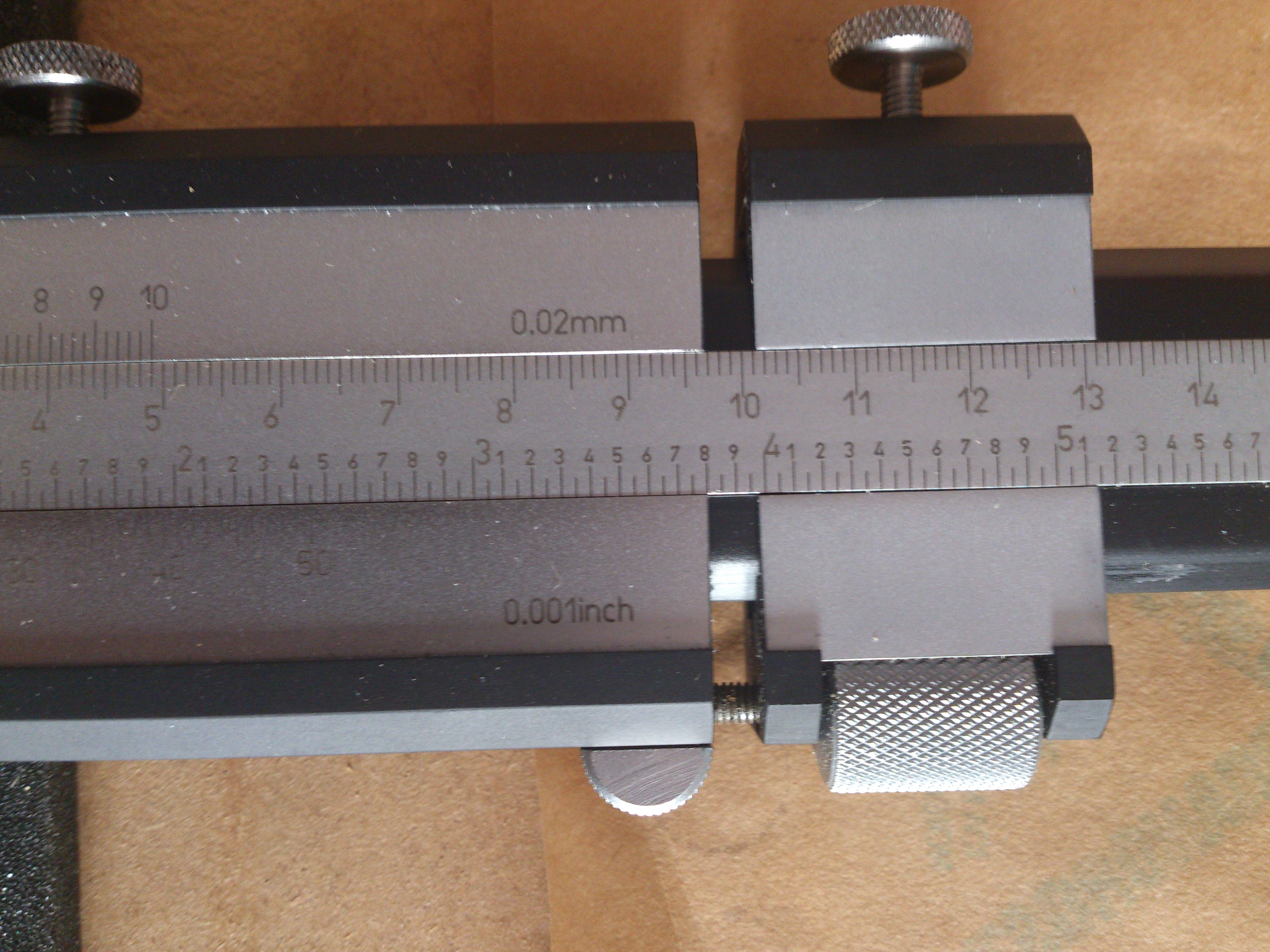

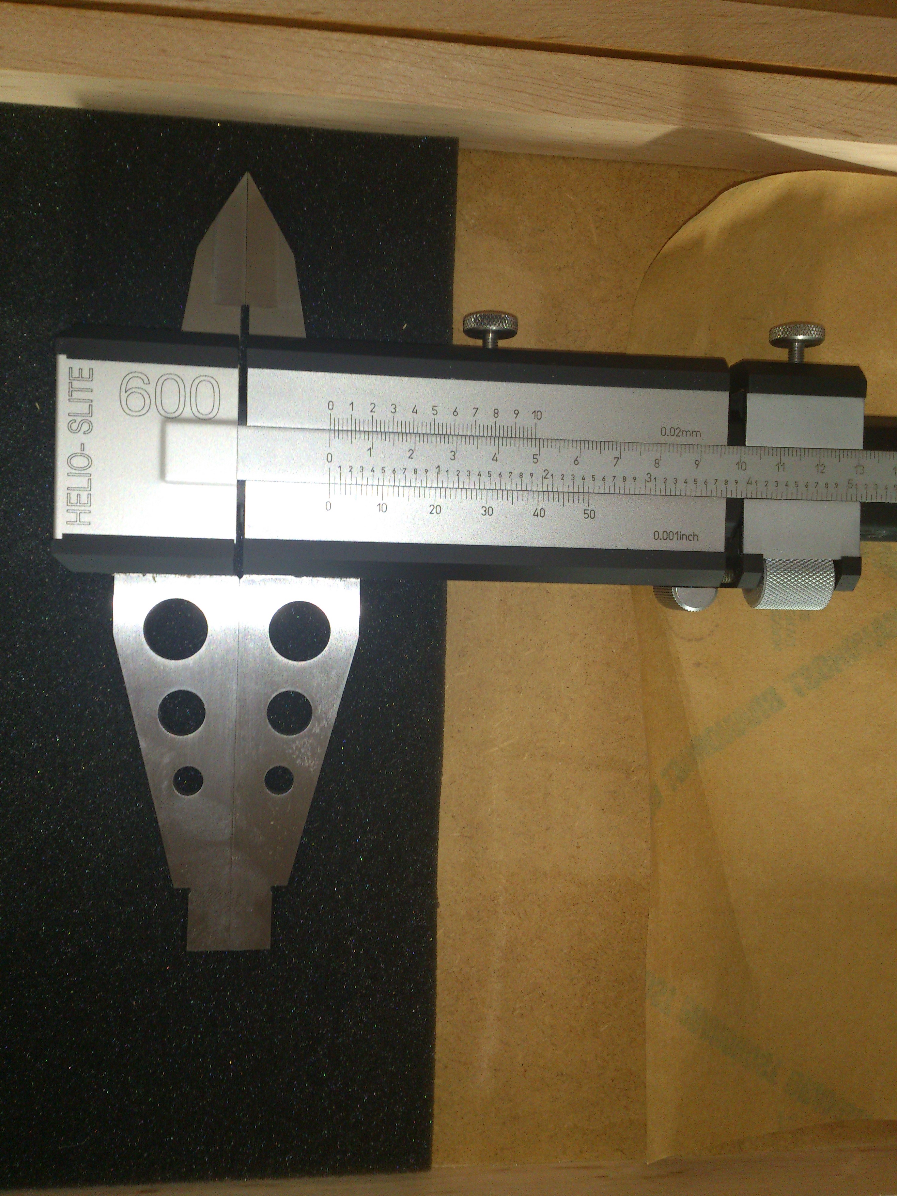

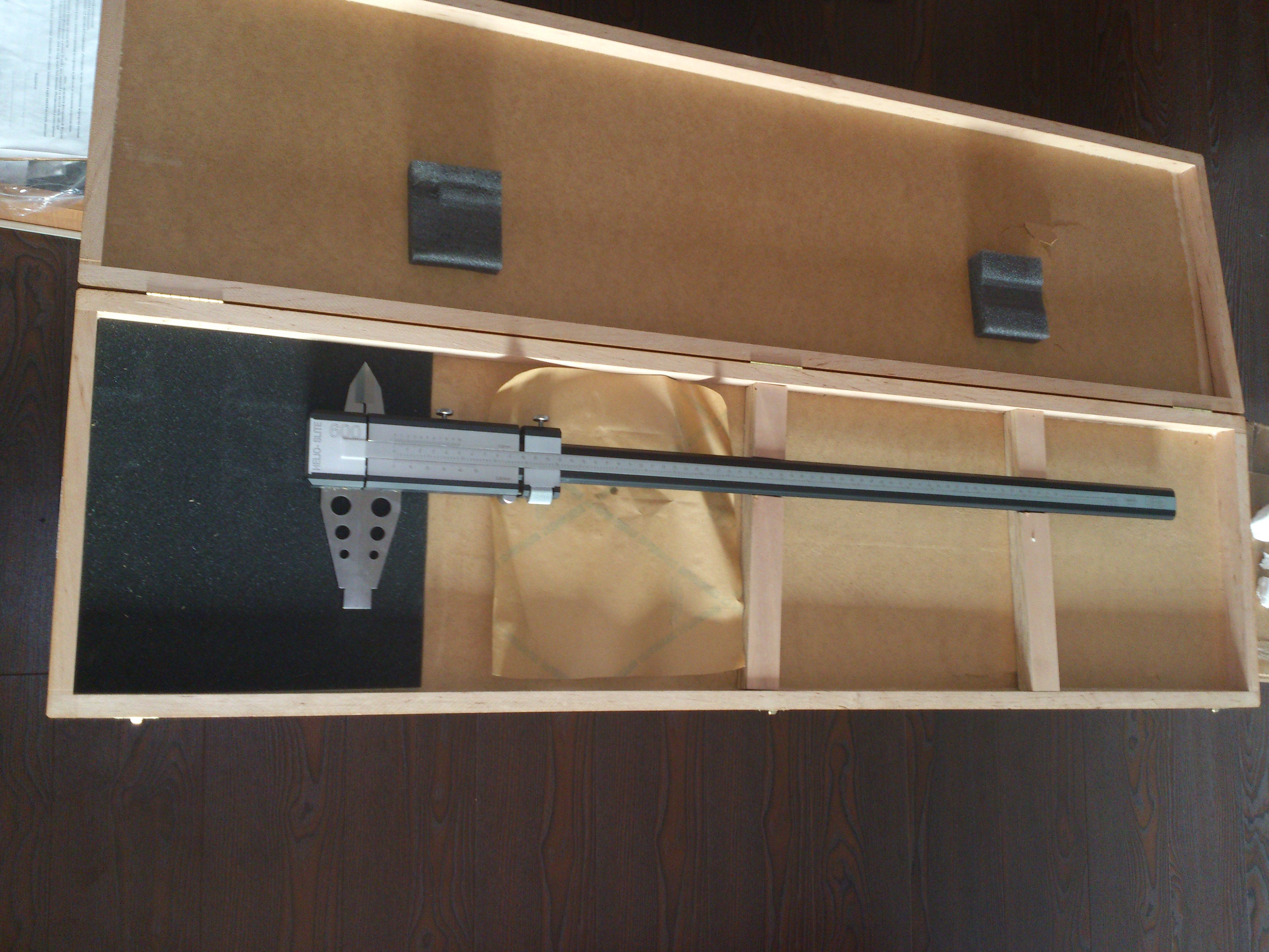

DSC_2658.jpg (3118 просмотров) <a class='original' href='./download/file.php?id=26129&mode=view' target=_blank>Загрузить оригинал (2.24 МБ)</a>
DSC_2660.jpg (3118 просмотров) <a class='original' href='./download/file.php?id=26130&mode=view' target=_blank>Загрузить оригинал (2.27 МБ)</a>
DSC_2661.jpg (3118 просмотров) <a class='original' href='./download/file.php?id=26131&mode=view' target=_blank>Загрузить оригинал (2.62 МБ)</a>
DSC_2662.jpg (3118 просмотров) <a class='original' href='./download/file.php?id=26132&mode=view' target=_blank>Загрузить оригинал (2.38 МБ)</a>
DSC_2665.jpg (3118 просмотров) <a class='original' href='./download/file.php?id=26133&mode=view' target=_blank>Загрузить оригинал (1.95 МБ)</a>

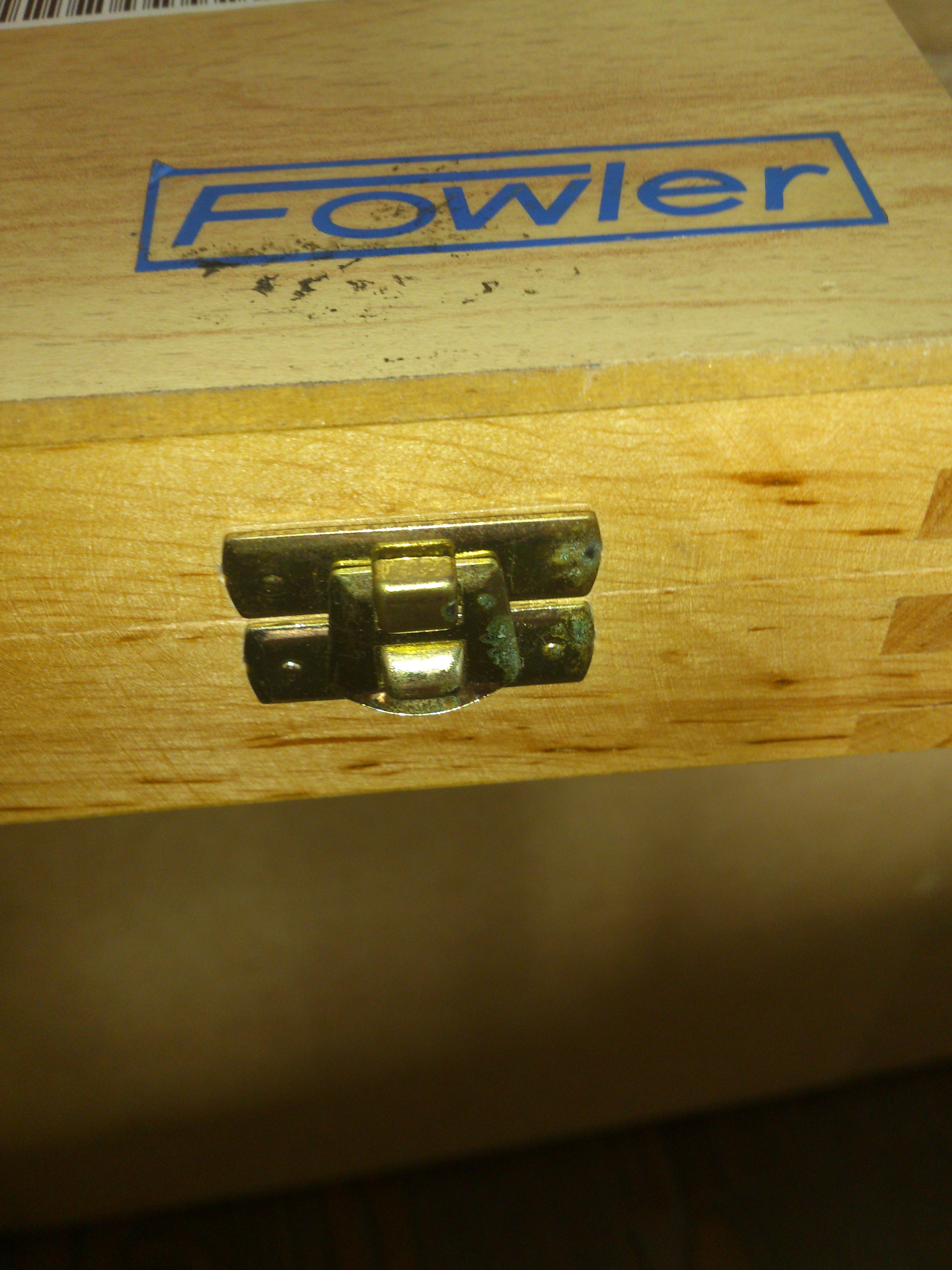

mhael, эт какая длина штангеля? С рисками как то не очень нравится, эт же глаза сломаешь :)
Fowler плохие замки на коЁбочках, у NSK крючки более надежно.
