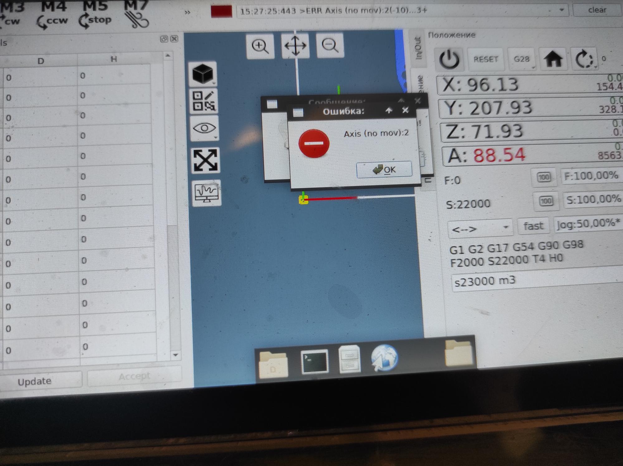

Сергей, привет.
Строка
G00 G53 G90 Z0
вызывает следующую ошибку
NoMove.jpg (1432 просмотра) <a class='original' href='./download/file.php?id=190054&mode=view' target=_blank>Загрузить оригинал (322.37 КБ)</a>
Подскажи, как решить проблему.
УП
1_D_Сверление 4мм.7z
(462 байт) 126 скачиваний
И еще одно серьезное неудобство.
Когда выбираешь скорость ручного перемещения нельзя произвольно вписать процент (раньше можно было), сейчас можно выбрать только 10%, 25%, 50% и т.д.
wldev
Сообщения: 1600
Репутация: 510
Настоящее имя: Сергей Бочаров
Откуда: Новосибирск
Re: WLMill (Open source + WLMotion) - управление фрезерным ЧПУ
Сообщение wldev »
daemon78 писал(а): ↑ Сергей, привет.
Строка
G00 G53 G90 Z0
Он пишет что нет перемещения по Z.
Сейчас можно сместится по Z чтобы он был не в 0 по G53.
NoMove.jpg (1408 просмотров) <a class='original' href='./download/file.php?id=190059&mode=view' target=_blank>Загрузить оригинал (639.25 КБ)</a>
исправим
daemon78 писал(а): ↑ И еще одно серьезное неудобство.
Исправим. небольшой баг.... только S можно ввести((
daemon78
Сообщения: 1311
Репутация: 103
Сообщение daemon78 »
wldev писал(а): ↑20 дек 2020, 06:36
Строка
G00 G53 G90 Z0
исправим
Не совсем так. Он сначала подымает по оси Z, а когда доходит до 0 то выдает эту ошибку. Вот и получается Z0 на машинных координатах.
Может дело в G0? Перебег небольшой получается

Сообщение wldev »
daemon78 писал(а): ↑ Не совсем так. Он сначала подымает по оси Z, а когда доходит до 0 то выдает эту ошибку. Вот и получается Z0 на машинных координатах.
Будем тестить.
