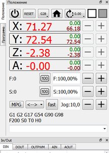

Обновлен вид (windows), увеличины кнопки.
Значение поворота СК отображается в кнопке.
updateWLMill.png (1664 просмотра) <a class='original' href='./download/file.php?id=189615&mode=view' target=_blank>Загрузить оригинал (21.95 КБ)</a>

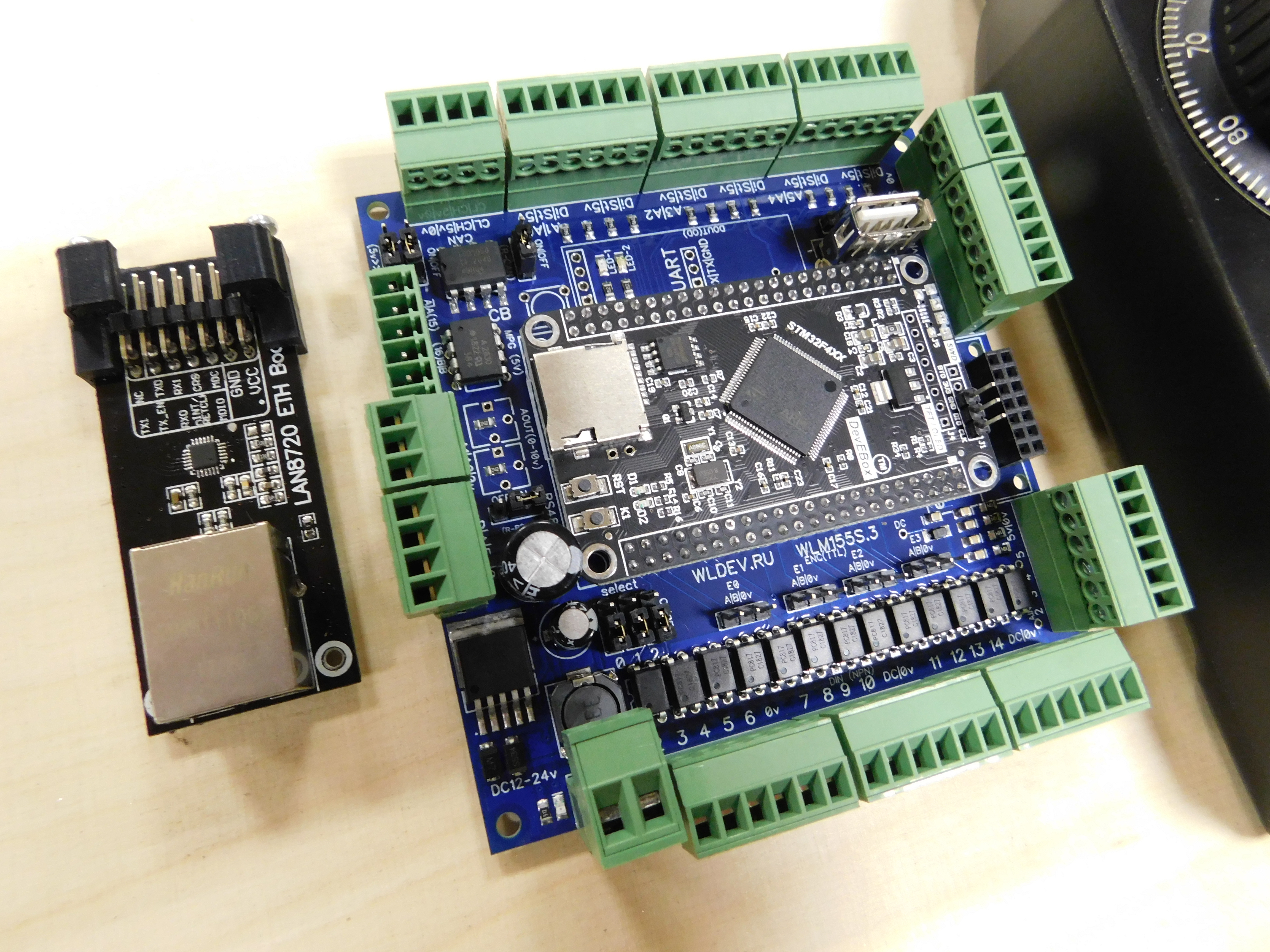

Забрал вчера Ehernet контроллер, пульт тоже прикупил. Без пульта неудобно было
Подожду пока появится поддержка подчинённой оси и буду ставить.
DSCN0706.JPG (1627 просмотров) <a class='original' href='./download/file.php?id=189622&mode=view' target=_blank>Загрузить оригинал (4.46 МБ)</a>

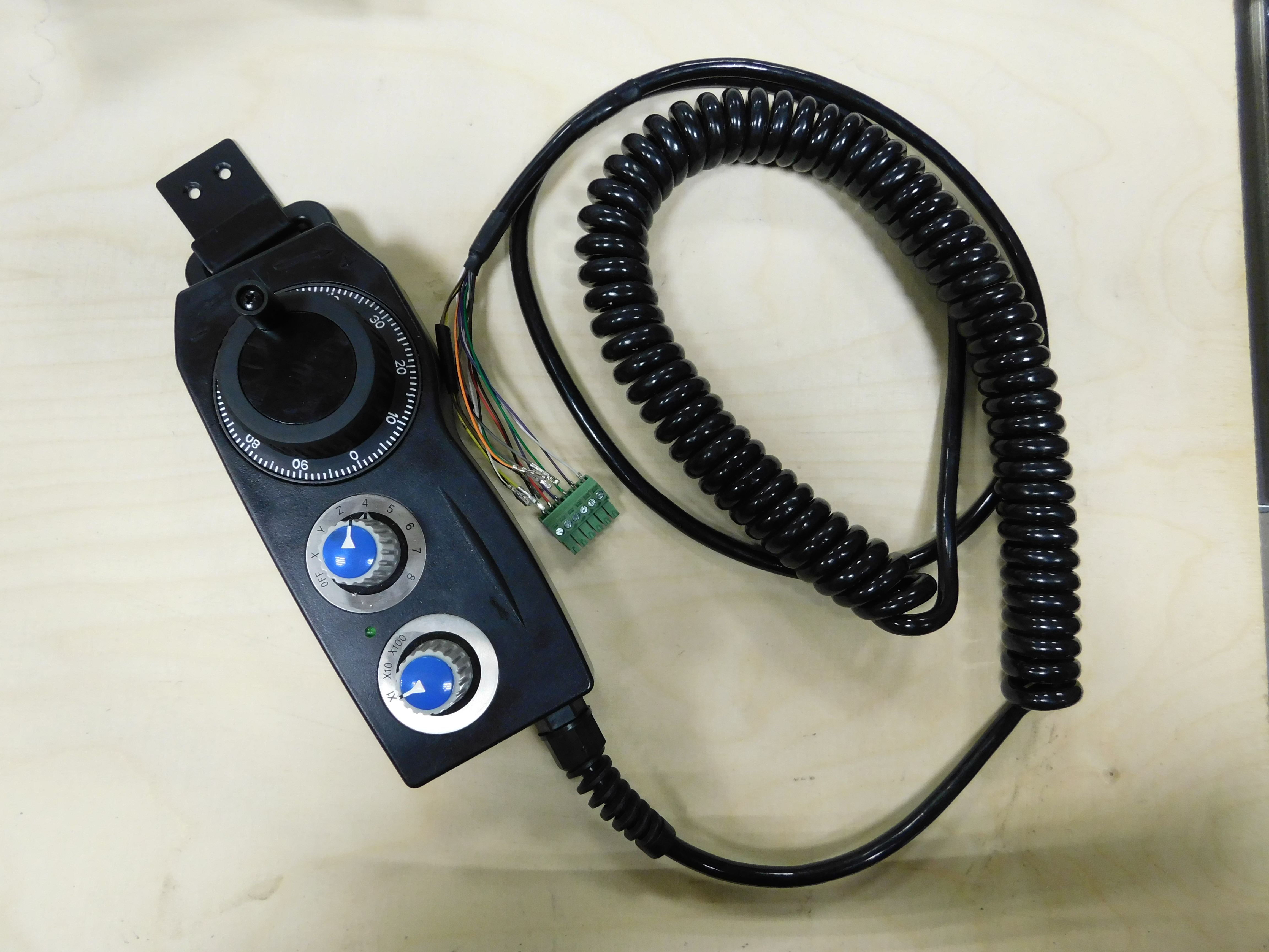

daemon78 писал(а): А что за пульт?
DSCN0711.JPG (1590 просмотров) <a class='original' href='./download/file.php?id=189624&mode=view' target=_blank>Загрузить оригинал (4.18 МБ)</a>
У Сергея был один пульт для испытаний, я взял у него чтобы не ждать с Ali.

Ааааа, понял
